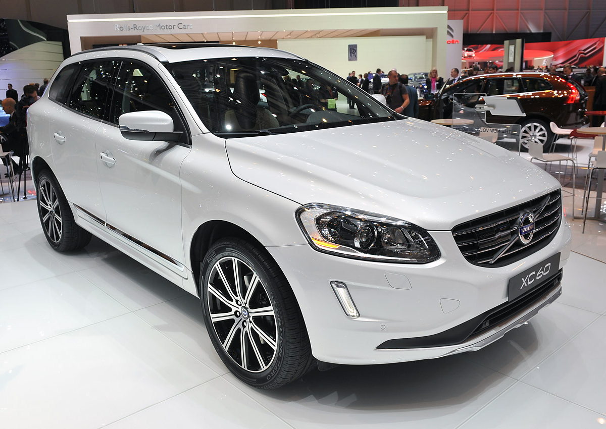

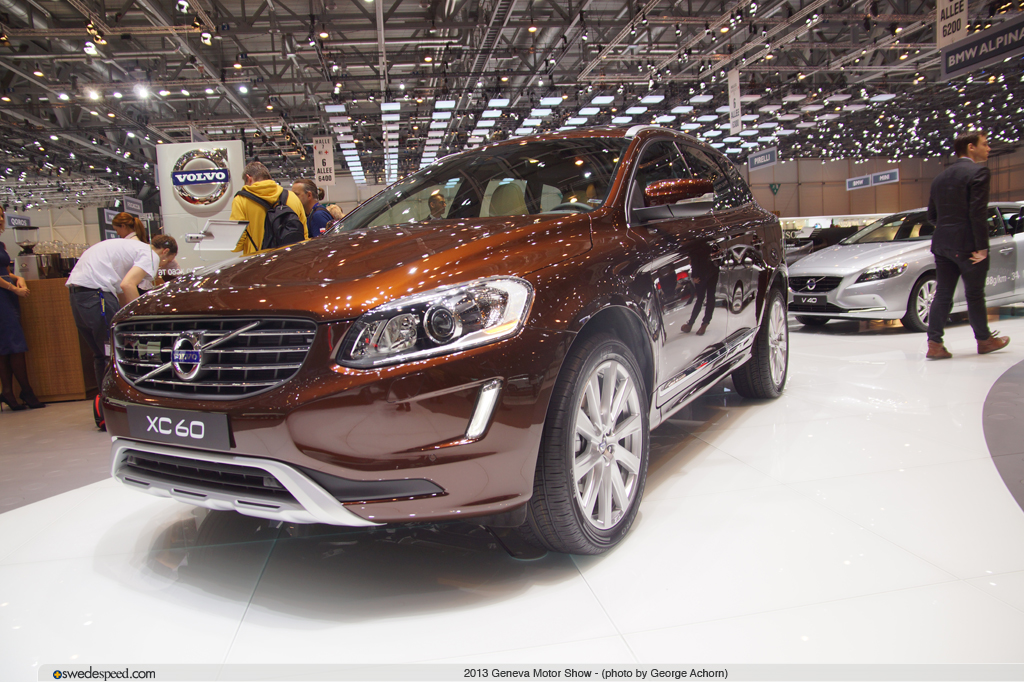

· #74 Опубликовано 25 августа, 2013 Начитавшись постов хотел обрезать свои подкрылки, заглянул под авто, с удивлением увидел что ничего не торчит. В идимо производитель учел замечания (выпуск февраль 2013). А как на MY 2014?На фото с уже упоминавшейся выставки я явно вижу подкрылки:Но пусть всё-таки сами владельцы подтвердят или опровергнут. XC90-D5(225лс,470нм)-2016МГ: Inscription, B&W, Пневмо+4C, HUD, 360°, Navi, АCC, ..., Matt Tech 20”, Polestar(233лс, 500нм);ХС60-D5(215лс,440нм)-2012МГ: Summum, 4C, Premium Sound+sub, Keyless, камера задняя, АCC, ..., Fenrir 19”;XC90-D5(185лс,400нм)-2008МГ: Summum, Premium Sound Dynaudio, ..., салон Inscription, Camulus 18”, BSR(220лс, 455нм); - продан Поделиться сообщением Ссылка на сообщение Поделиться на другие сайты
