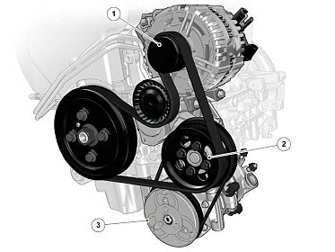

· #66 Опубликовано 31 октября, 2012 Про натяжное согласен с VIDA - мало для него 60 тыс. (перестраховка дилеров?). Там ещё опорный шкиф есть для внешних ремней. Его когда менять? Там тоже подшипник стоит. Под цифрой "2" на картинке. "После 50-ти жизнь только начинается" - подумал я, и... плеснул себе ещё 50-т... Поделиться сообщением Ссылка на сообщение Поделиться на другие сайты
· #67 Опубликовано 31 октября, 2012 Меняется наверное только тот по которому внутренний ремень ходит, по которому внешний просто же прикручен к внутреннему и без подшипника. Он кстати тоже называется ролик натяжитель. Но блин про него и правда ничего не сказано, нужно не нужно его трогать. Поделиться сообщением Ссылка на сообщение Поделиться на другие сайты
· #68 Опубликовано 31 октября, 2012 Меняется наверное только тот по которому внутренний ремень ходит, по которому внешний просто же прикручен к внутреннему и без подшипника.Это как бы единая деталь, два шкива с разными ручьями на одном подшипнике. С внешнего ремня передаётся через шкив (промежуточный) вращение на внутренний ремень и дальше на компрессор кондиционера. И крутится этот опорный (промежуточный) шкив всё время. "После 50-ти жизнь только начинается" - подумал я, и... плеснул себе ещё 50-т... Поделиться сообщением Ссылка на сообщение Поделиться на другие сайты
