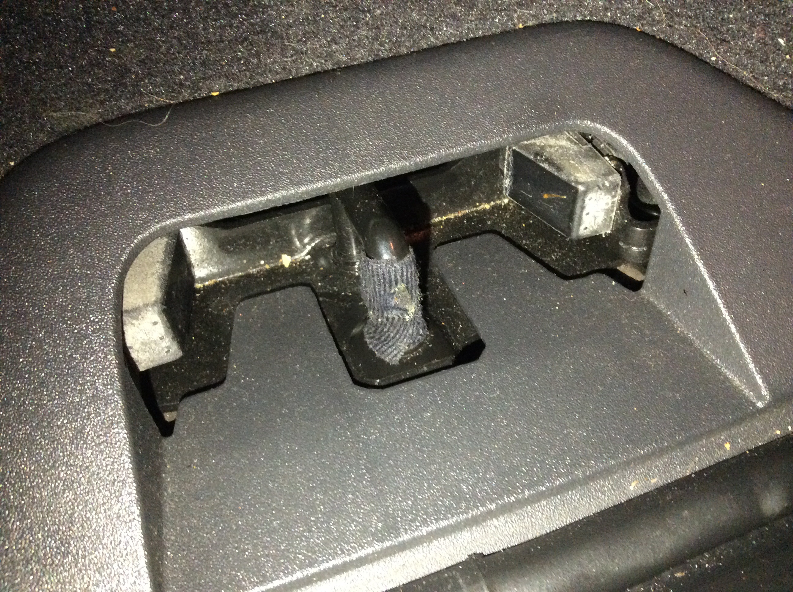

· #86 Опубликовано 23 октября, 2014 Добрый день! Подскажите, может было у кого. При раскачке машины на небольшой скорости, в районе багажника с левой стороны раздается скрип как по пенопласту. Шторку снимал - не помогло, смазал петлю замка багажника - тоже не оно. Ничего не штатного кроме огнетушителя в багажнике не лежит. Поделиться сообщением Ссылка на сообщение Поделиться на другие сайты

· #93 Опубликовано 24 октября, 2014 при проезде лежачих полицейских задними колесами...все равно хруст/треск/скрип слышу сзади....(Попробуй на петлю замка пятой двери намотать либо изоленты несколько витков, либо ленты шумоизоляционной (типа изоленты, только тряпочная ). Мне помогло. А то при проезде лежачих казалось что колеса задние отваливаются Поделиться сообщением Ссылка на сообщение Поделиться на другие сайты
· #94 Опубликовано 24 октября, 2014 Не могли бы сюда написать, какую смазку лучше использовать? А то вчера еле открыл двериМне кажется, нет особой разницы, какую можно использовать. Главное, чтобы с силиконом была и для резиновых уплотнителей.Я пользовался Silicot - результатом доволен Поделиться сообщением Ссылка на сообщение Поделиться на другие сайты
· #95 Опубликовано 24 октября, 2014 Попробуй на петлю замка пятой двери намотать либо изоленты несколько витков, либо ленты шумоизоляционной (типа изоленты, только тряпочная ). Мне помогло. А то при проезде лежачих казалось что колеса задние отваливаются можно фото как у вас? а то просто так клеить все отваливается быстро...не успеваю закрыть багажник((( Поделиться сообщением Ссылка на сообщение Поделиться на другие сайты
· #96 Опубликовано 24 октября, 2014 можно фото как у вас? а то просто так клеить все отваливается быстро...не успеваю закрыть багажник(((Ок! Завтра сделаю. Поделиться сообщением Ссылка на сообщение Поделиться на другие сайты
· #97 Опубликовано 25 октября, 2014 Вот так Поделиться сообщением Ссылка на сообщение Поделиться на другие сайты
