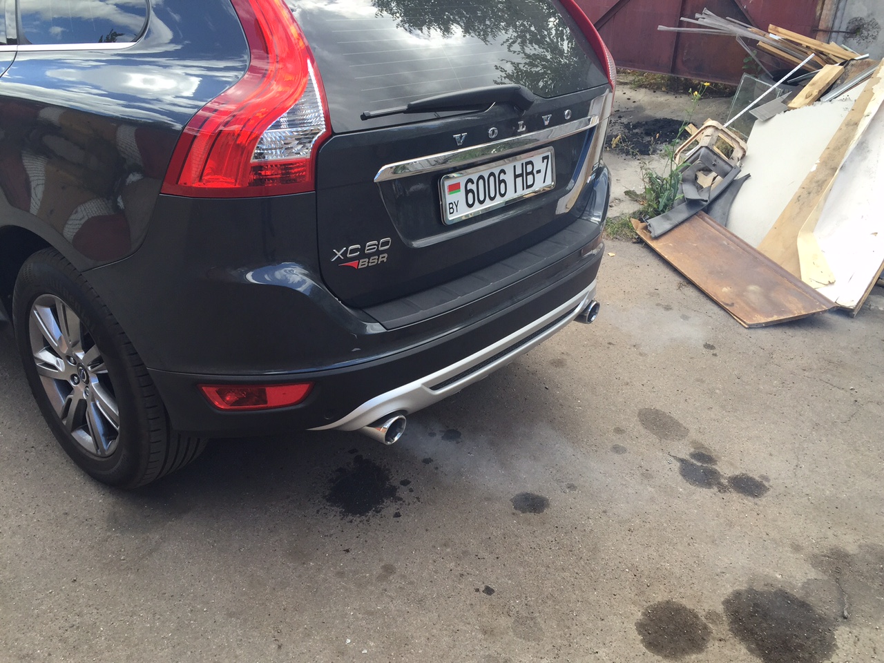

· #482 Опубликовано 26 августа, 2015 Оооо как раз моя тема Вернее совсем недавно занимался промывкой.На прошлой неделе провел эту "бесполезную" (по мнению многих) процедуру Предпосылками стало то, что после 2 лет эксплуатации авто в РБ заметил что прожиги стали очень частые. Также во время регенерации при интенсивном разгоне авто теряло мощность. Замечу что никаких ошибок при этом не было, параметры фильтра (кол-во сажи, температура, давление) в норме. Никто из диагностов причину назвать так и не смог, разве что официалы после поездки с компом в движении сказали что фильтр очень быстро забивается, т.е. количество сажи растет по минутам. Решил купить специальной химии, снять фильтр и промыть его. Было куплено:Очиститель сажевого фильтра Pro-Line Diesel Partikelfilter Reiniger - 1лСмывка очистителя сажевого фильтра (нейтрализатор) Pro-Line Diesel Partikelfilter Spulung - 0,5лИ ко всему прочему на всякий контрольный случай: Присадка для очистки сажевого фильтра Diesel Partikelfilter SchutzИтак, день X настал. Не без труда сняли фильтр, сказалась полноприводность авто и неудобное местоположение гаек. Далее под давлением промыли фильтр очистителем с двух сторон, подождали минут 15 и смыли нейтрализатором. Установили фильтр на авто и с помощью компьютера запустили принудительную регенерацию, которая имеет 3 стадии и длится 30 мин (разогрев при 2500 об/мин, прожиг при 600°C и 3500 об/мин, охлаждение). После окончания регенерации сбросили и адаптировали все необходимые параметры. Сделал пару фото и заснял видео чтобы наглядно было видно как это происходит п.с. пока жду прожига и проверю тягу. Но уже поездив неделю, кажется что машине как-то легче "дышаться" стало, едет уверенно, жаль в городе пока проверить особо негде.ВИДЕО: Поделиться сообщением Ссылка на сообщение Поделиться на другие сайты
· #483 Опубликовано 27 августа, 2015 Как промывочная жидкость вытекала из фильтра, на сколько много в ней сажи? Поделиться сообщением Ссылка на сообщение Поделиться на другие сайты
· #484 Опубликовано 27 августа, 2015 При промывке под давлением вообще не вытекла, такое ощущение что литр промывки и 0,5 смывки впитались в фильтр. Впоследствии на видео видно как жидкость вытекла Поделиться сообщением Ссылка на сообщение Поделиться на другие сайты
