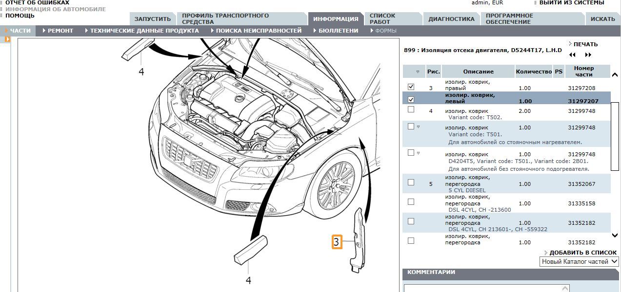

· #16223 Опубликовано 28 февраля, 2018 2 часа назад, Александр977 сказал: @rider12, А зачем Вам номер ? Она порвалась или что с ней? У меня машине 6 месяцев, так вот: когда забрал все было ок, потом влажная погода стала и этот поролон начал вылазить (водительская дверь), открываешь машину скрип неприятный - закрываешь тоже самое. В общим лечится это только снятием крыльев, на что я конечно не согласился. Volvo Car M1 посоветовали смазать эту часть силиконом. Да, с водительской стороны уже лохмотья, с пассажирской просто скрипит, от этого помогает силикон. Каталог вольво перекопал, но не нашел этого поролона. Поделиться сообщением Ссылка на сообщение Поделиться на другие сайты
· #16224 Опубликовано 28 февраля, 2018 7 часов назад, rider12 сказал: Подскажите пожалуйста номер такой мягкой черной поролоновой(внутри) хреновины, которая между передним крылом и дверью. Утеплитель или уплотнитель какой-то. Скорее уже даже за крылом находится, об нее трется передний резиновый уплотнитель двери при открытии. Посмотрите возможно речь идет о детали под номером 3. Спойлер XC60, 2015, Каталог запчастей VOLVO.pdf добавлено через 1 минуту Ценник не гуманный за кусок поролона правда. 4 пользователям понравился пост Поделиться сообщением Ссылка на сообщение Поделиться на другие сайты
· #16225 Опубликовано 28 февраля, 2018 Спасибо, похож 30740734 31666001 вроде как тоже оно, НО ЭТО НЕ ТОЧНО! Поделиться сообщением Ссылка на сообщение Поделиться на другие сайты
· #16226 Опубликовано 28 февраля, 2018 20 минут назад, rider12 сказал: НО ЭТО НЕ ТОЧНО! Вам @Arni79 правильно дал ссылку. Номер уплотнения с водительской стороны - 31297207, а так же номер замены 31666000 Скрин из VIDA (точнее не бывает): 7 пользователям понравился пост "После 50-ти жизнь только начинается" - подумал я, и... плеснул себе ещё 50-т... Поделиться сообщением Ссылка на сообщение Поделиться на другие сайты
· #16227 Опубликовано 28 февраля, 2018 Точно, водительская сторона же слева, а я почему-то номера правого смотрю Поделиться сообщением Ссылка на сообщение Поделиться на другие сайты

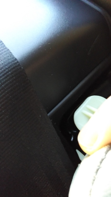

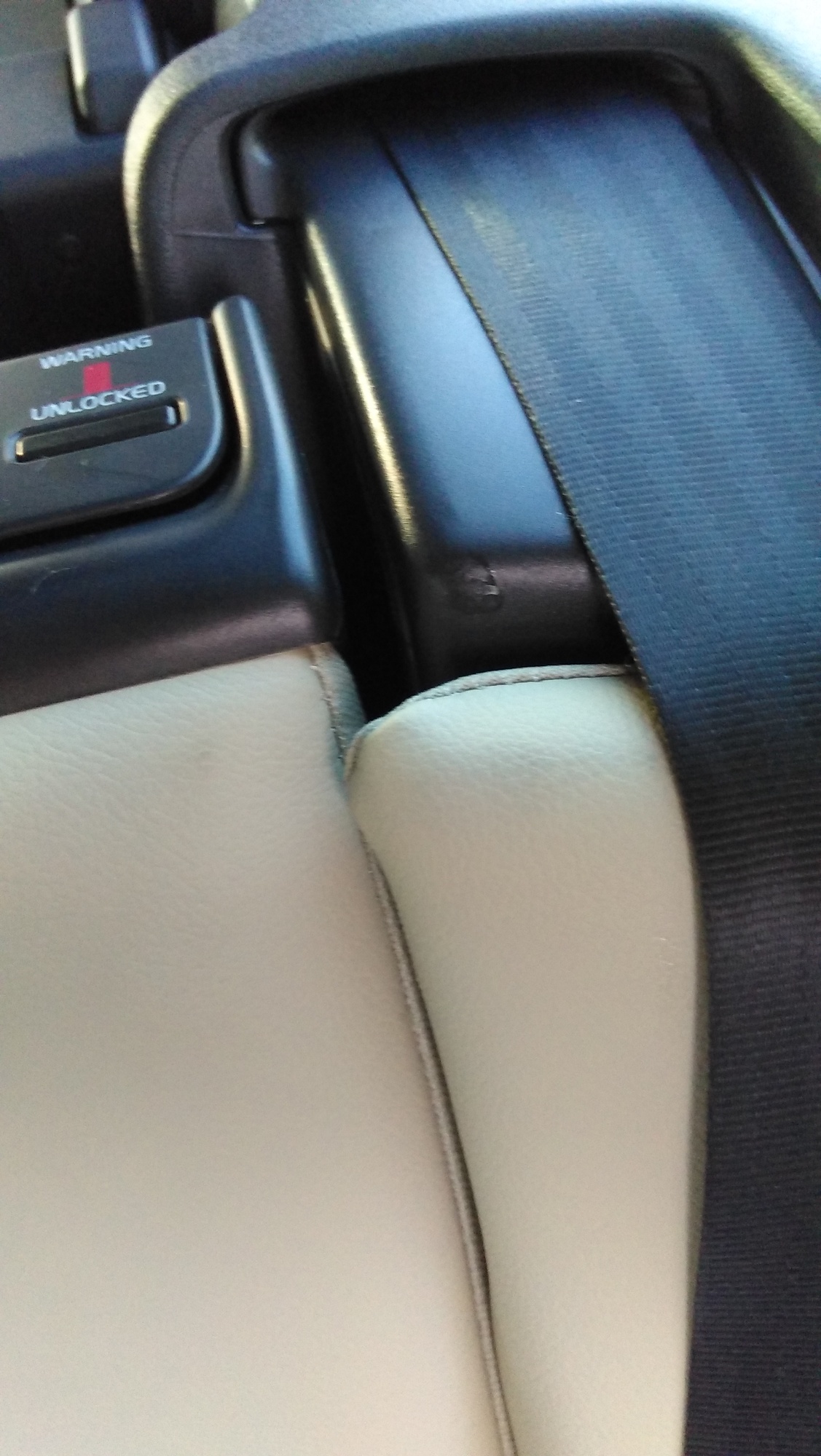

· #16231 Опубликовано 6 марта, 2018 Доброго дня. В верхней части правой боковины заднего дивана почему-то вылетели из пазов фиксаторы и обратно не встают при усилии. В результате гремит на кочках прилично. Сталкивался кто-нибудь? Почему такое выходит? И что делать? Полдивана разбирать или можно как-то добраться относительно легко? Поделиться сообщением Ссылка на сообщение Поделиться на другие сайты
· #16232 Опубликовано 6 марта, 2018 Ох, хотел бы ошибится, что они там одноразовые.... Где-то видел схему демонтажа и монтажа. Там по-моему что-то подламывается и втыкается на место обшивка. Если снял - новая эта штука нужна. Поделиться сообщением Ссылка на сообщение Поделиться на другие сайты
· #16233 Опубликовано 6 марта, 2018 Если одноразовая, поеду к дилеру, пусть ставит по гарантии. Поделиться сообщением Ссылка на сообщение Поделиться на другие сайты
· #16234 Опубликовано 6 марта, 2018 3 часа назад, Бес сказал: Ох, хотел бы ошибится, что они там одноразовые.... Где-то видел схему демонтажа и монтажа. Там по-моему что-то подламывается и втыкается на место обшивка. Если снял - новая эта штука нужна. Мне шумку всего салона делали и снимали все. Вряд ли ставили новый оригинальный крепеж. Но ничего не болтается и не гремит 2 пользователям понравился пост Поделиться сообщением Ссылка на сообщение Поделиться на другие сайты
· #16235 Опубликовано 6 марта, 2018 23 минуты назад, gus_dim сказал: Мне шумку всего салона делали и снимали все. Вряд ли ставили новый оригинальный крепеж. Но ничего не болтается и не гремит Тоже самое добавлено через 0 минут Но допускаю, что у ребят есть куча разного крепежа и что-то они заменили,если сломали Мой профиль на Drive2 Поделиться сообщением Ссылка на сообщение Поделиться на другие сайты
· #16236 Опубликовано 6 марта, 2018 14 минут назад, TABU сказал: есть куча разного крепежа и что-то они заменили,если сломали На хс70 эти детали имеют два "уса" в верхней части с защелками, они торчат из самого каркаса детали, т.е. они не съемные/заменяемые отдельно. Когда ставил подогрев заднего сиденья отломал по "усу" с каждой стороны, снять их без повреждения можно имея опыт. Но на одном держаться нормально. В описанном случае видимо оба сломали. 2 пользователям понравился пост Поделиться сообщением Ссылка на сообщение Поделиться на другие сайты
· #16237 Опубликовано 6 марта, 2018 (изменено) 48 минут назад, Saldan сказал: В описанном случае видимо оба сломали. Да ломать-то некому было. Обшивку не снимали и вообще ее не трогали. Поэтому не очень понятно, почему эти фиксаторы вылетели. Причем по виду они целые, т.е. что именно сломано -тоже вопрос Изменено 6 марта, 2018 пользователем Nagual Поделиться сообщением Ссылка на сообщение Поделиться на другие сайты
· #16238 Опубликовано 6 марта, 2018 Оказалось, что этот фиксатор, во-первых, вполне себе неплохо гнётся, а во-вторых, имеет на себе защелку. После небольшого изменения угла фиксатор зашел в паз и остался там на защёлке. Правда ощущение, что баланс весьма хлипкий. Но на какое-то время должно хватить. Надо снимать спинку, по всей видимости, и загибать фиксатор изнутри. Записался к дилеру - пусть сделают красиво. 2 пользователям понравился пост Поделиться сообщением Ссылка на сообщение Поделиться на другие сайты

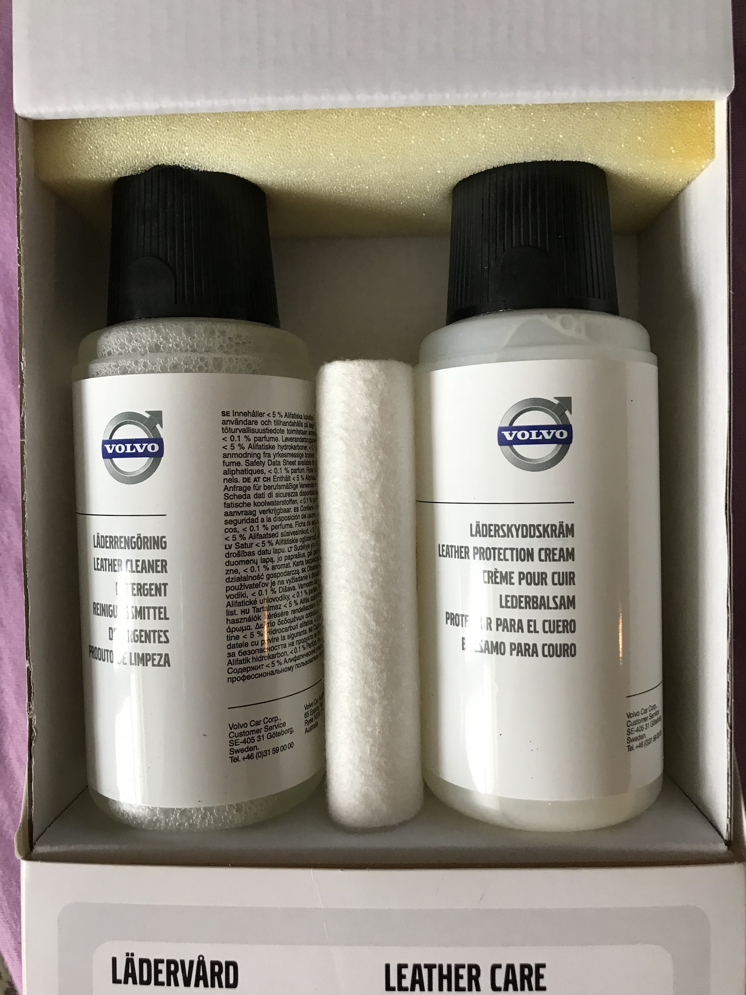

· #16239 Опубликовано 8 марта, 2018 Прикупил оригинальный набор себе к празднику (шучу) для наведения красоты в салоне. Внутри инструкции на русском нет, что и как использовать каждую баночку? Поделиться сообщением Ссылка на сообщение Поделиться на другие сайты
· #16240 Опубликовано 8 марта, 2018 (изменено) 2 минуты назад, Ghost of summer сказал: Прикупил оригинальный набор себе к празднику (шучу) для наведения красоты в салоне. Внутри инструкции на русском нет, что и как использовать каждую баночку? Взболтать но не смешивать Клинером вначале чистить. Протектором после для защиты Изменено 8 марта, 2018 пользователем gus_dim 2 пользователям понравился пост Поделиться сообщением Ссылка на сообщение Поделиться на другие сайты
