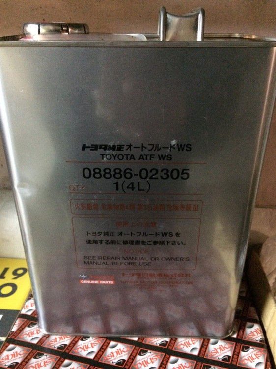

МультиАТФ подходит всем и никому одновременно.
У нас допуск JWS-3324 или JWS-3309 на ранних 6-ступках. От них и пляшем.
@Ptuch, Сам себе такое лил,я же  вам не от болды взял и рекомендую,это давно изученая тема почитайте внимательно,а там как хотите лейте это,и зачем тогда спрашивать если вы все прекрасно знаете,тут на этом масле давно многие сидят
