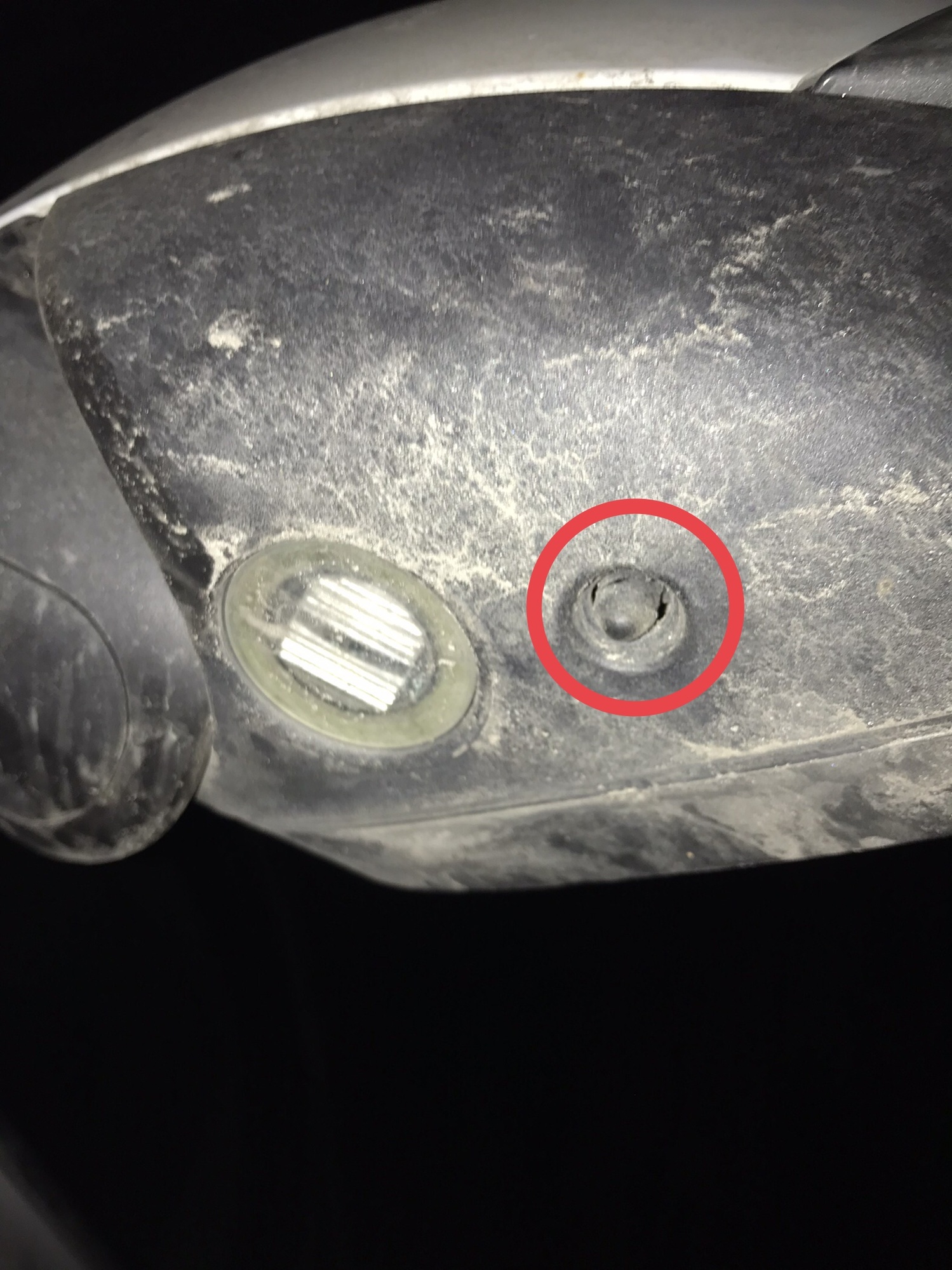

Прошло немного лет и теория стопора подтвердилась! Правое зеркало начало выгибаться через несколько месяцев, как я перебрал левое, но отремонтировать руки дошли только недавно. Пришел к выводу что ремонтировать надо сразу, так как закисает все основательно. Стопор пришлось выбивать через маленькое отверстие с обратной стороны, при этом инструмент я выточил (иголка не помогала, сточил тонкую отвертку). Вид имеет плачевный, природа не щадит материалы. Фото прилагаю. Так же посмотрев на провода, автоматическое складывание включать не стал.
