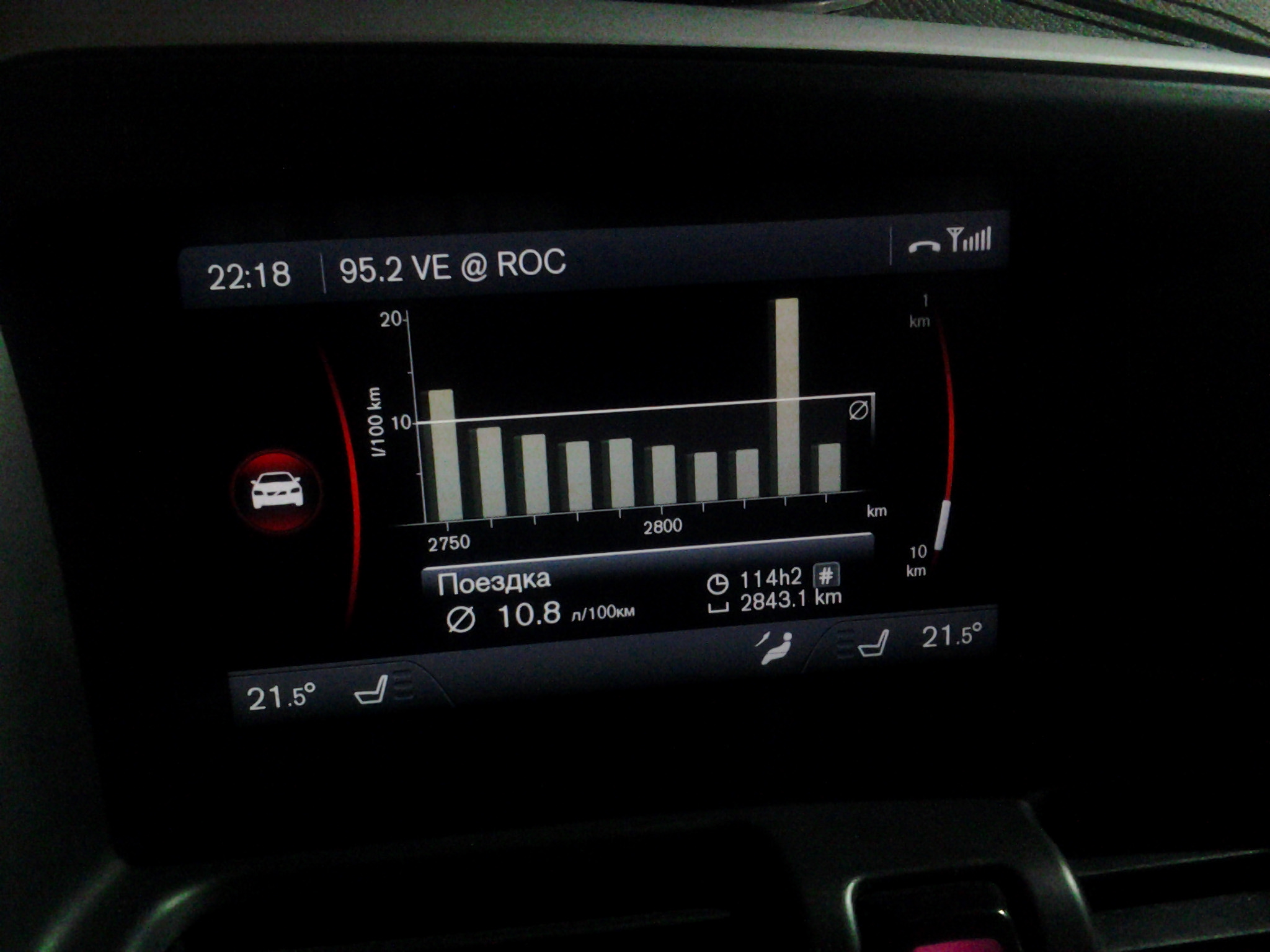

· #74 Опубликовано 11 февраля, 2014 Сидел в машине смотрел фильм, долго сидел ждал жену из салона часа два наверно! И тут просто так машина взяла и заглохла!!!!!:confused: как будто я ее заглушил!!!! Пробую завести, стартер крутит и все, думаю мошт салярка закончилась да нет! Еще четверть бака осталось, несколько раз пробовал ничего!Звоню в муссу сказали что это глюк машин хс60 2012 года вызывайте эвакуатор думаю брееддд, звоню в независимость сказали что салярка закончилась а датчик обманывает! Отключил аккумулятор на 5 мин вдруг глюк какой ! Нет все ровно, не заводиться!!! Топливо только на BP! Аналогичная ситуация. 4 часа ожидания с небольшим перерывом.Обухов предположил по телефону тоже самое. Приехал на эвакуаторе. Жду результатов..... Поделиться сообщением Ссылка на сообщение Поделиться на другие сайты
· #75 Опубликовано 11 февраля, 2014 а мы ждем от вас информации по мере ее поступления. Поделиться сообщением Ссылка на сообщение Поделиться на другие сайты
· #76 Опубликовано 11 февраля, 2014 Забился сажевый фильтр. Принудительная регенерация....Как бы его СФ выдрать нахфик или выдолбить. Поделиться сообщением Ссылка на сообщение Поделиться на другие сайты
· #77 Опубликовано 11 февраля, 2014 и что по деньгам?эвакуатор по карте вольво? Поделиться сообщением Ссылка на сообщение Поделиться на другие сайты
· #78 Опубликовано 11 февраля, 2014 и что по деньгам?эвакуатор по карте вольво?Сходил за хлебушком....Помыл машинку за 6 тысячь3 ивакх@уятор + 3 сервис (тысча с копейками диагностика+1,6 принудительная регенерация (похоже на правду см. фото) +какие-то доливы ОЖ и ГУР) Поделиться сообщением Ссылка на сообщение Поделиться на другие сайты
