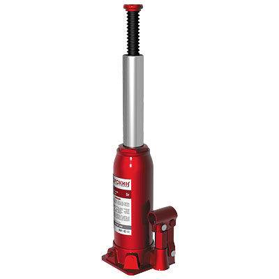

· #30 Опубликовано 10 февраля, 2013 DavaGozman, Тогда мне объясните, если не трудно.Имеем гидравлический бутылочный пятитонник.Высота подхвата 200 мм.Выкручиваем на нём винтовой шток до соприкосновения с точкой подъёма и поднимаем главным цилиндром на максимальные 130 мм.Максимальная высота 400 мм.Переднее 18 колесо еле-еле отрывается от пола,заднее вообще стоит на месте.Что и куда ещё подкладывать прикажете? Поделиться сообщением Ссылка на сообщение Поделиться на другие сайты

· #32 Опубликовано 10 февраля, 2013 DavaGozman, Тогда мне объясните, если не трудно.Имеем гидравлический бутылочный пятитонник.Высота подхвата 200 мм.Выкручиваем на нём винтовой шток до соприкосновения с точкой подъёма и поднимаем главным цилиндром на максимальные 130 мм.Максимальная высота 400 мм.Переднее 18 колесо еле-еле отрывается от пола,заднее вообще стоит на месте.Что и куда ещё подкладывать прикажете?Попробую! Сначала максимально выбираете расстояние до места установки шляпки (упора) штока домкрата. Это как раз и делают подкладыванием под домкрат ровного и крепкого основания (можно вози ть с собой, а можно найти на наших просторах, если Вы, конечно, не в пустыне).После этого выкручиваете шток, а потом начинаете выдвигать шток гидравликой. Весь и смысл моего экзирсиса в том, что не всегда возможно найти ровную площадку при вывешивании авто. Кстати, 3 -3,5тонника за глаза. Он и аккуратнее выглядит и мощности хватит (ИМХО). Поделиться сообщением Ссылка на сообщение Поделиться на другие сайты
· #33 Опубликовано 10 февраля, 2013 DavaGozman, Попробую ещё раз.Клиренс автомобиля составляет 230 мм,подбираем под эту высоту 5 тонный домкрат.Самая нижняя его точка-200 мм,до 230 мм авто мы выкручиваем винтовой шток.Соприкасаемся с корпусом авто,далее поднимаем всю конструкцию гидравлическим штоком,его максимальная высота 130 мм.Если мы подложим под собранный домкрат дощечку 25-30 мм,то каким образом мне удастся выкрутить винтовой шток,дабы увеличить высоту подъёма,не понятно.Простите,ежели туплю,но хочется расширить свой кругозор и разобраться в проблеме.Вот ссылочка на домкрат http://www.sorokin.ru/catalog/domkraty/butylochnye/gidravlicheskie/3.5.html. И фотокарточка оного: Поделиться сообщением Ссылка на сообщение Поделиться на другие сайты
· #34 Опубликовано 10 февраля, 2013 DavaGozman, Попробую ещё раз.Клиренс автомобиля составляет 230 мм,подбираем под эту высоту 5 тонный домкрат.Самая нижняя его точка-200 мм,до 230 мм авто мы выкручиваем винтовой шток.Соприкасаемся с корпусом авто,далее поднимаем всю конструкцию гидравлическим штоком,его максимальная высота 130 мм.Если мы подложим под собранный домкрат дощечку 25-30 мм,то каким образом мне удастся выкрутить винтовой шток,дабы увеличить высоту подъёма,не понятно.Простите,ежели туплю,но хочется расширить свой кругозор и разобраться в проблеме.Вот ссылочка на домкрат http://www.sorokin.ru/catalog/domkraty/butylochnye/gidravlicheskie/3.5.html. И фотокарточка оного:Сашочек, ты всех победил! Железная логика! 5+ Поделиться сообщением Ссылка на сообщение Поделиться на другие сайты

· #36 Опубликовано 10 февраля, 2013 Скорее всего,домкрат подбирался не по грузоподъёмности,а по высоте подъёма.Сам через это проходил,но 5т домкрат с высотой подъёма 430 мм только слегка приподнимает авто,т.е. колесо снять проблематично.После первой попытки отложил в сторону,хотя и покупал качественный Сорокинский.Странно, что 430 мм недостаточно для комфортной смены колеса. При последней смены колес замерил минимальную высоту, чтобы установить домкрат, и минимальную высоту, чтобы снять колесо. Высоту замерял рулеткой в месте установки домкрата. Получилось 180 мм и 320 мм. Как 430 мм не хватает для снятия колеса?Т.к. колеса менять приходится два раза в год и не на одной машине, то для удобства купил подкатной домкрат. Штатный домкрат лежит на своем месте в багажнике, заменять его на гидравлический бутылочный смысла нет.Какой смысл возить тяжелый домкрат в багажнике? Как часто Вам приходится менять колеса на дороге? Я за 18 лет стажа менял проколотое колесо раза три, не больше. Поделиться сообщением Ссылка на сообщение Поделиться на другие сайты

· #40 Опубликовано 10 февраля, 2013 seligor, Чутка ошибся-400 мм(а не 430) получается в свободном пространстве, т.е 120 цилиндр ,80 мм винтовой шток и 200 мм минимальная высота домкрата.До кузова получается открутить винтовой на 30 мм и цилиндром поднять на 120,итого получается 350 мм,что кастратофически мало для успешного подъёма.Вывод у меня с 5-ти тонником ничего не получилось,хоть убейте.Поэтому бросил его в гараже за бесполезностью. Поделиться сообщением Ссылка на сообщение Поделиться на другие сайты
