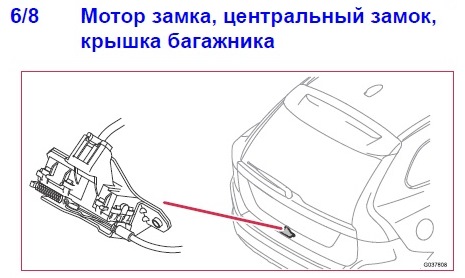

А я Вам ещё раз отвечаю, что моторы стоек не причём. Подключается к мотору замка двери багажника, который открывает/закрывает дверь.
Я ж говорю, что Вы в схеме не разобрались.
Вот к этому замку надо подключаться:
а в замке все три провода можно найти или только с номером 1 ?
"...Провод №5 - с мотора закрытия двери - BK-OG (чёрно/оранжевый).
Провод №6 - с мотора закрытия двери - BK (чёрный).
Провод №1 - на кнопке закрытия двери - GY-BN (серо/коричневый)...."
