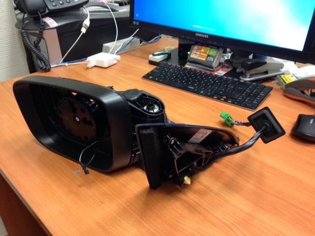

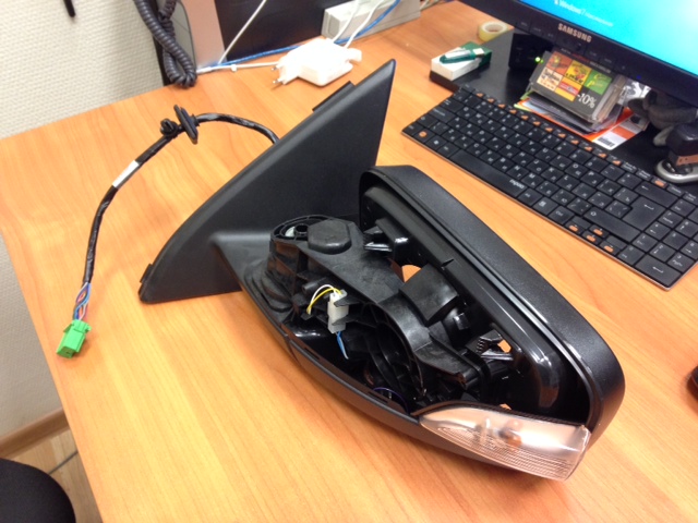

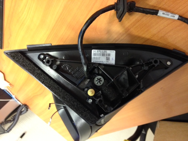

· #21 Опубликовано 20 марта, 2013 А откуда вам знать, где их берет сервис, если это не ОД..самое интересное - зеркала идут в сборе с треугольником-кронштейном дверным. это не разборная конструкция. сломано же как раз по кронштейну. то есть это или из-за зеркальных элементов, либо из-за накладок (которые под покраску). эти элементы не так дорого стоят по сравнению с зеркалом в сборе...записался на завтра на замену к офицалам. к обеду все будет в наличии по запчастям. и кстати цены озвученные выше по экзисту примерно одинаковые с офицалами - запчасти примерно 35 т.р. честно говоря - удивлен... Поделиться сообщением Ссылка на сообщение Поделиться на другие сайты

· #27 Опубликовано 20 марта, 2013 EvgenyKa, если из-за зеркального элемента, то у нас это не сложно, есть даже инструкция, если меняешь накладку на серебро, как вытащить зеркало. Зачем такие сложности? Не понимаю..... Поделиться сообщением Ссылка на сообщение Поделиться на другие сайты

· #30 Опубликовано 20 марта, 2013 EvgenyKa, если из-за зеркального элемента, то у нас это не сложно, есть даже инструкция, если меняешь накладку на серебро, как вытащить зеркало. Зачем такие сложности? Не понимаю.....Может они не читают инструкции? Сколько времени занимает снять аккуратно по инструкции и сломать+откусить жгут.. я думаю просто возиться не хотят долго, а на чужое добро им плевать. Поделиться сообщением Ссылка на сообщение Поделиться на другие сайты
· #31 Опубликовано 20 марта, 2013 Может они не читают инструкции? Сколько времени занимает снять аккуратно по инструкции и сломать+откусить жгут.. я думаю просто возиться не хотят долго, а на чужое добро им плевать.Не долго, просто получаешь только стекло без начинки. Возможно дело не в стекле... Поделиться сообщением Ссылка на сообщение Поделиться на другие сайты

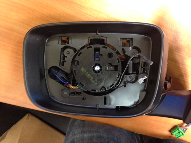

· #35 Опубликовано 22 марта, 2013 Странные рассуждения по поводу кто ворованное покупает и кому это надо. Вот даже тут в теме человек хочет найти бэушный кабель, завтра у кого-нибудь снесут зеркало и предложат ему кабель. Тьфу, тьфу, тьфу. Вы когда деталь бэушную покупаете (любую) интересуетесь происхождением ее или лишь бы подешевле. Кто к примеру капот будет новый за 45 штук покупать, наверное пойдет бэушный искать. Раз воруют-значит есть спрос. Кстати при аварии обычно лопух страдает, а его можно спокойно переставить на старый кронштейн. А вообще воровство зеркал приобрело массовый характер раз в неделю обязательно спрашивают. Только ищут в основном б.у. Может кому ваши и придутся.иногда производитель сам наталкивает на поиск б\у. Взять к примеру многострадальное зеркало. Мне чтобы соединить эти 2 несчастных провода нужно сильно изловчится чтобы их спаять (очень короткие, да и сам жгут судя по всему не вытянуть так чтобы обратно затянуть в корпус). Вот и получается за деталь в 3 копейки вынуждают заплатить 35тр?:eek:. Либо искать б\у корпус. ЗЫ. На этом форуме уже неоднократно писали о проблеме с зеркалами, у кого-то датчик температуры, у кого-то обогрев зеркал и т.п. У большинства меняли зеркало по гарантии. Думал - дилеру лень возится и менять часть, проще целиком деталь. А судя по всему получается - по другому не выходит Поделиться сообщением Ссылка на сообщение Поделиться на другие сайты

· #40 Опубликовано 3 декабря, 2013 Тоже однажды перестало складываться зеркало и при этом не работал обогрев, повторитель сигнала поворота ну и регулировка зеркала. Также снял и разобрал зеркало, были переломаны все провода, но я просто восстановил провода, заизолировал и собрал/установил обратно. Все работает нормально, только складывание при постановке на охрану отключил. Поделиться сообщением Ссылка на сообщение Поделиться на другие сайты
