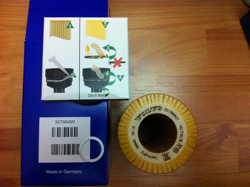

· #91 Опубликовано 19 февраля, 2015 всем привет.вот стал интересен вопрос:я пару месяцев назад купил у Кутузова фильтр по коду на упаковке 30788821 мне выдало Манн HU 719/8 Xпочитав кому что ставил дилер увидел код 30788490 в этой теме, что соответствует аналогу Манн HU 719/8 Yв описалове к YОбщиеВнешний диаметр, мм64Внутренний диаметр, мм31Внутренний диаметр 1, мм31Высота, мм125Габариты, мм145x82x82Вес, г290а в описании к X ОбщиеВнешний диаметр, мм64Внутренний диаметр, мм31Внутренний диаметр 1, мм31Высота, мм125Габариты, мм128x71x71Вес, г51вопрос: какой аналог брать если X я ставил, а Y ставили другие?Добрый день!Недавно делал ТО-80 и приобретал расходники у Кутузова. Один из фильтров был 30788490. По факту этот номер только на фирм. коробке VOLVO, а внутри сам фильтр с номером 30788821 HU719/8 MANN (никаких X и Y я не увидел) и маленькое метал. колечко (см. фото) капли воды падают вниз зажмурив от страха глаза Поделиться сообщением Ссылка на сообщение Поделиться на другие сайты
· #92 Опубликовано 19 февраля, 2015 Добрый день!Недавно делал ТО-80 и приобретал расходники у Кутузова. Один из фильтров был 30788490. По факту этот номер только на фирм. коробке VOLVO, а внутри сам фильтр с номером 30788821 HU719/8 MANN (никаких X и Y я не увидел) и маленькое метал. колечко (см. фото)[ATTACH]7059[/ATTACH]Металлическое колечко - шайба сливной пробки (2 раза оригинальный фильтр покупал, но ни разу в комплекте колечка этого не было, может презент от Кутузова?)Если хотите определиться какой неоригинальный фильтр MANN покупать, то проще зайти в его каталог и посмотреть. Для движков D5244T12, D5244T17 это будет HU 719/8 y. Есть движки для которых нужен фильтр с артикулом HU 719/8 x. Поделиться сообщением Ссылка на сообщение Поделиться на другие сайты

· #96 Опубликовано 19 февраля, 2015 Добрый день!Недавно делал ТО-80 и приобретал расходники у Кутузова. Один из фильтров был 30788490. По факту этот номер только на фирм. коробке VOLVO, а внутри сам фильтр с номером 30788821 HU719/8 MANN (никаких X и Y я не увидел) и маленькое метал. колечко (см. фото)[ATTACH]7059[/ATTACH]Объясняю. Сам фильтрующий вкладыш у 30788490 (для дизелей) и 8692305 (для бензина) один и тот же, поэтому букв X/Y на нем нет. Отличаются только резиновым колечком. У 8692305 оно тонкое, а у 30788490 потолще и идет в картонной коробочке.30788490 это MANN HU719/8Y в коробке Volvo (для дизельных моторов кроме D5244T4 и D5244T5)8692305 это MANN HU719/8X в коробке Volvo (для бензиновых моторов и дизелей D5244T4 и D5244T5)Алюминиевое колечко для сливной пробки Кутузов кладет в виде бонуса 1 пользователю понравился пост Поделиться сообщением Ссылка на сообщение Поделиться на другие сайты

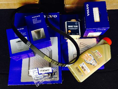

· #97 Опубликовано 13 марта, 2015 Расходники для ТО-3 (60.000 км) для дизельных двигателей:масло моторное Castrol 0W30 (6х1л)масляный фильтр 30788490кольцо сливной пробки 977751воздушный фильтр 31370161салонный (угольный) фильтр 31390880топливный фильтр 31342920тормозная жидкость 31400202 (3х250мл)приводной ремень 31330870ролик-натяжитель ремня 31330379Цена 14.000 руб. Поделиться сообщением Ссылка на сообщение Поделиться на другие сайты
