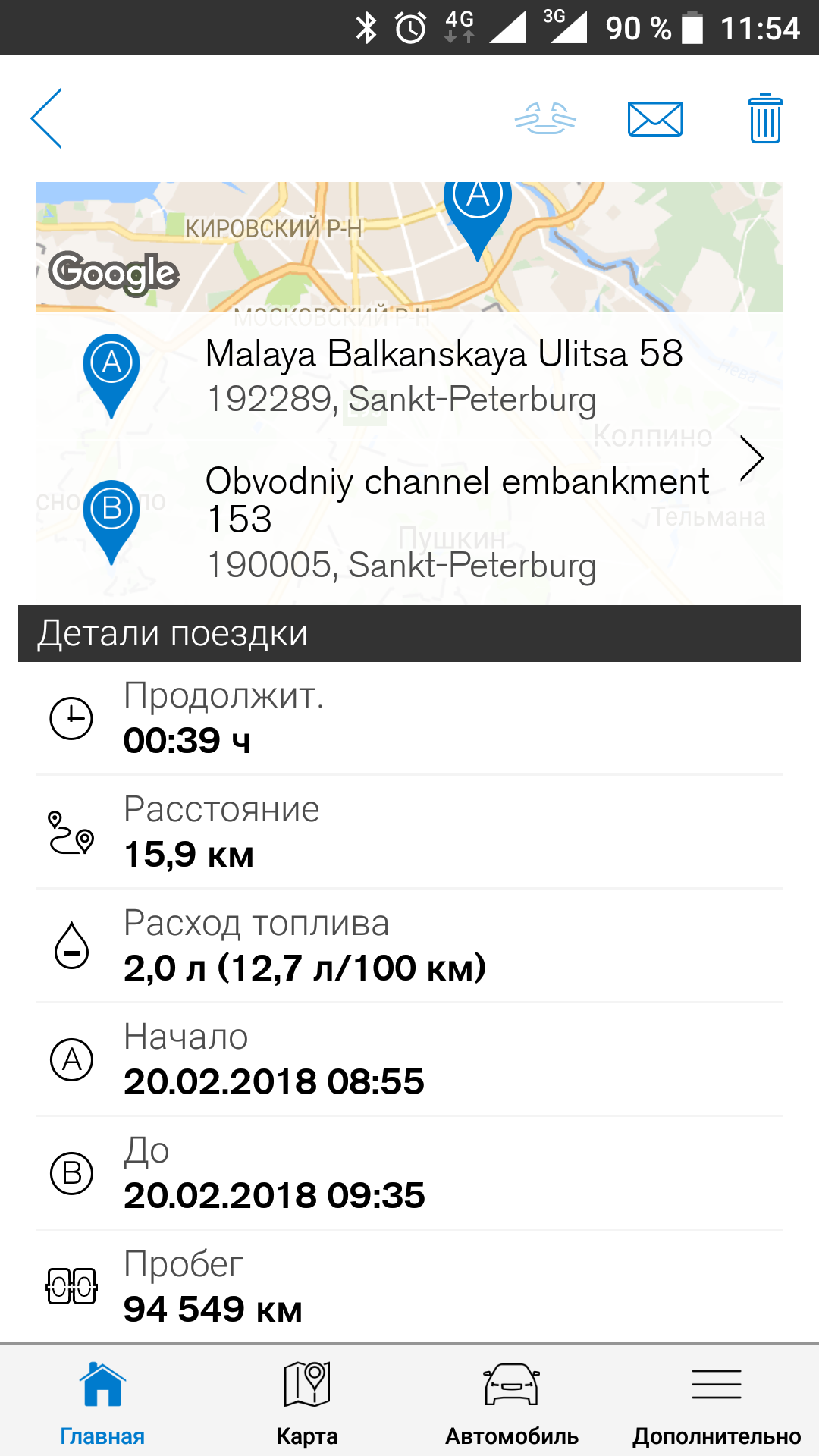

· #2314 Опубликовано 20 февраля, 2018 Вот для сравнения почти типичная утренняя поездка с 15мин Вебасто добавлено через 0 минут Обычно 11-12 пишет Мой профиль на Drive2 Поделиться сообщением Ссылка на сообщение Поделиться на другие сайты

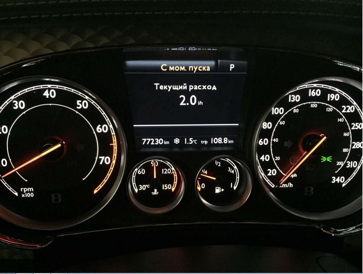

· #2315 Опубликовано 20 февраля, 2018 В выходной - обнулить все счетчики - залить полный бак, и съездить в Выборг или Тихвин. Съездить, а не слетать. По приезду - залить полный бак. - посчитать расход по БК, по ВОК, по яндексу и чекам с заправки. - усредниться. ЕСЛИ расзод окажется нормальным, то с мшиной все в порядке. И в большом расходе в обычное время виноват, режим эксплуатации, режим передвижения, правая нога... P.S. при таких мизерных средних скоростях ни у одного типа топлива нет преимущества. Ну если только это не объемник типа 6,0. У того и на хх 2 л/ч. 2 пользователям понравился пост Поделиться сообщением Ссылка на сообщение Поделиться на другие сайты
