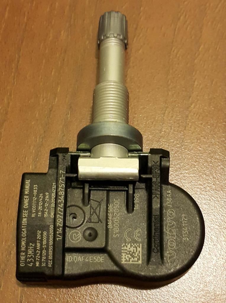

· #218 Опубликовано 3 октября, 2018 Вчера переписывался с tp-ms.ru Новости хорошие, ничего прописывать не надо. - Автомобили ВОЛЬВО, конструктивно адаптируют ("прописывают") датчики в систему автоматически. Поэтому вопрос фиксированный/обучаемый для Вашего авто не актуальный. Система с новыми датчиками начнет обычную работу после 15...25 минут движения в обычном городском режиме. - Предлагаю выбрать датчики компании HUF™. Производство Германия. Гарантия на отказ 5 лет, даже в условиях погоды России. Датчики снабжены металлическим штуцером, который хорошо выдерживает агрессивную среду. Цена комплекта из 4-х штук = 11.000 рублей (действует акция). В наличии так же продукция Азиатских компаний. 1. Taiwan. 8000 тыс. руб. 2. China. 7000 тыс. руб. Качество китайской продукции всегда отличается от производителей оригинальных запасных частей. На вопрос о несоответствии номеров моему оригинальному есть ответ (но номер на картинке всё равно не тот, буду проверять сам) - Сайт предлагает верную информацию. Т.к. она основана на Источниках производителей оборудования. Следует иметь в виду, что каждая запасная часть автомобиля имеет как ПАРТНОМЕР производителя автомобиля (ОЕМ), так и номера производителей самих запасных частей (ОЕ) + кросс номера деталей, которые имеют сходные параметры. - Каждый датчик перед отправкой заказчику проверяется на соответствие марке/модели/году выпуска специальным оборудованием (Сканером). Поэтому ошибка исключена. Спросил про датчики немецкой компании Krauf, которые я нашёл по 2000 руб штука. ( http://krauf.org Подразделение компании Motorherz http://www.motor-herz.de ) Думаю, это небольшой производитель. Как я и сказал, за мою многолетнюю практику в авто запасных частях, такого бренда не встречал. Как правило, такие бренды собирают продукцию в Азии, хотя могу и ошибаться. Но, это легко проверить. Маркировка продукта, да и сама упаковка, должны строго соответствовать европейским стандартам, если это немецкий производитель. Думаю, напишу им письмо и спрошу 1 пользователю понравился пост Поделиться сообщением Ссылка на сообщение Поделиться на другие сайты
