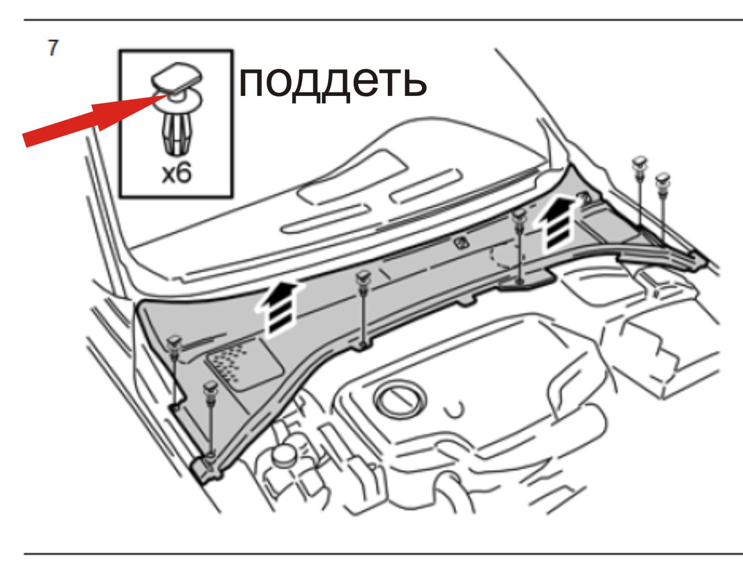

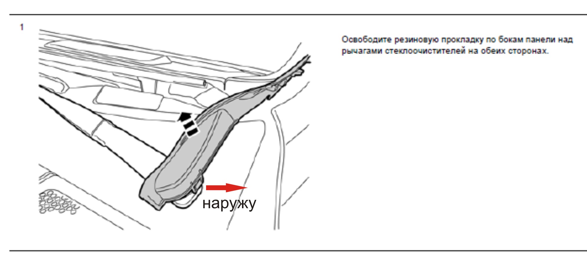

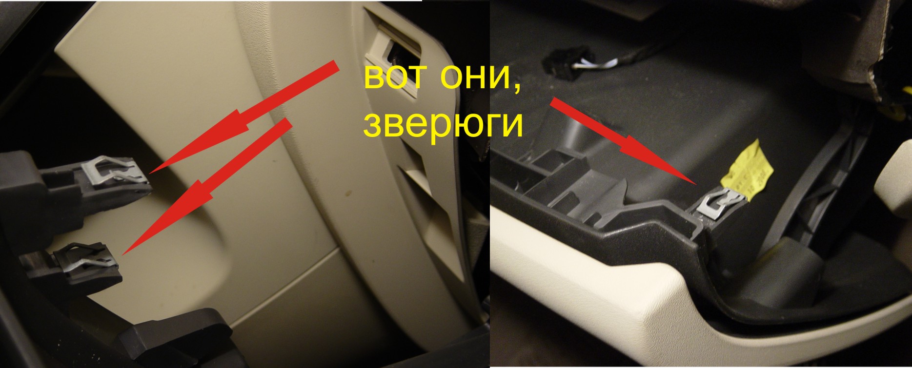

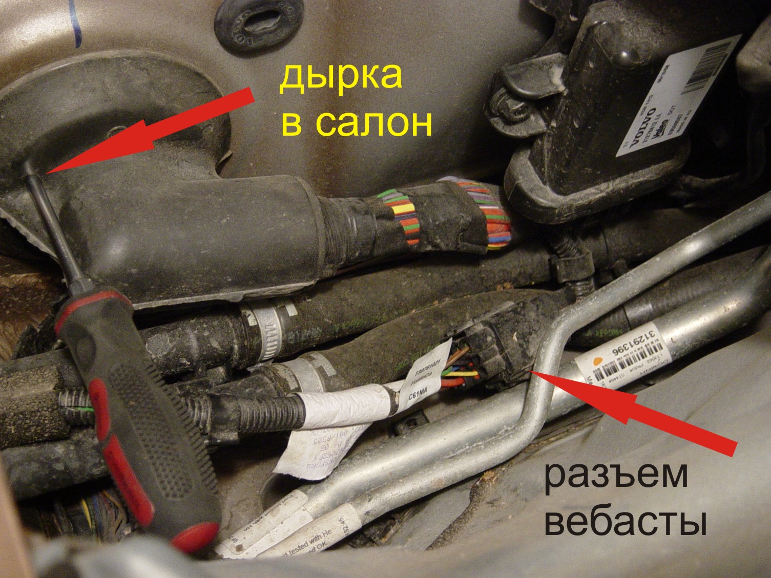

· #56 Опубликовано 30 января, 2011 Поставил вчера себе комплект ДУ с пультом для Вебасты на ХС60 D5, работа в одиночку заняла примерно 4 часа - это потому, что впервые. Второй раз думаю поставил бы за пару часов. В принципе, порядок установки подробно описан в инструкции на сайте аксс.вольво:http://vccs.volvocars.se/AccessoriesWeb/AccessoriesWeb.mvc/ru-RU/RU/all/all/all/all/all/ShowDocument/ShowIiDocument/VCC-356667-1/XC60,%202009Но для того, кто будет сам ставить, некоторые моменты наверное будут полезны.1. Перед началом работы убедитесь, что у Вас есть головка или ключ на 15мм - для гаек дворников. Также полезня будет самая маленькая отвертка шлиц (поддевать клипсы) и самая большая (их выкорчевывать). 2. См. рисунок 1: фиксаторы отгибаются изнутри к наружи машины. У меня сидели плотно с обеих сторон, промудохался почти полчаса пока снял.3. Дворники при отсутствии съемника легче снять раскачав рукой за нижнюю часть вблизи оси туда-сюда вверх-вниз. Всякие постукивания мне не помогли.4. Совет: отсоединив массу АКБ, не поленитесь отсоединить и плюс и проверить уровень электролита во всех банках. Уверен - никто из дилеров туда не залезает. У меня пришлось доливать воду - все-таки лето было жаркое...5. См. рисунок 2: Клипсы панели двойные с сердечником. Сначала поддеть сердечник вытащить до конца или до середины, потом вынимать саму клипсу. Помогает в деле какая-ньть жидкая смазка типа WD40. У меня сопротивлялись до последнего, только со смазкой поддались.6. Пункт 8-9-10-11 по инструкции можно не разбирать, по крайней мере у меня инсталлировать блок телестарта в указанное место не получилось, - всё закрыто очень плотной шумоизоляцией. Нашел для него уютное местечко за бардачком повыше, см. рисунок 3.7. Бардачок закреплен 6 винтами внутри и 2 болтами снизу. И плотно держится на 3 клипсах слева и 1 справа. Убедитесь, что всё открутили и проявите смелость при выдергивании на себя. Клипсы держат по-зверски.См. рисунок 4. У меня ещё сзади был прикреплен на зажиме жгут совсем посторонних проводов, идущих мимо. Зачем?..8. См. рисунок 5: это искомый разъем под панелью в двиг. отсеке. Дырку в салон проковырял отверткой, т.к. естессно никакой угловой "бурильной машины с ограничителем глубины бурения на 5мм" под рукой случайно не оказалось. Поделиться сообщением Ссылка на сообщение Поделиться на другие сайты

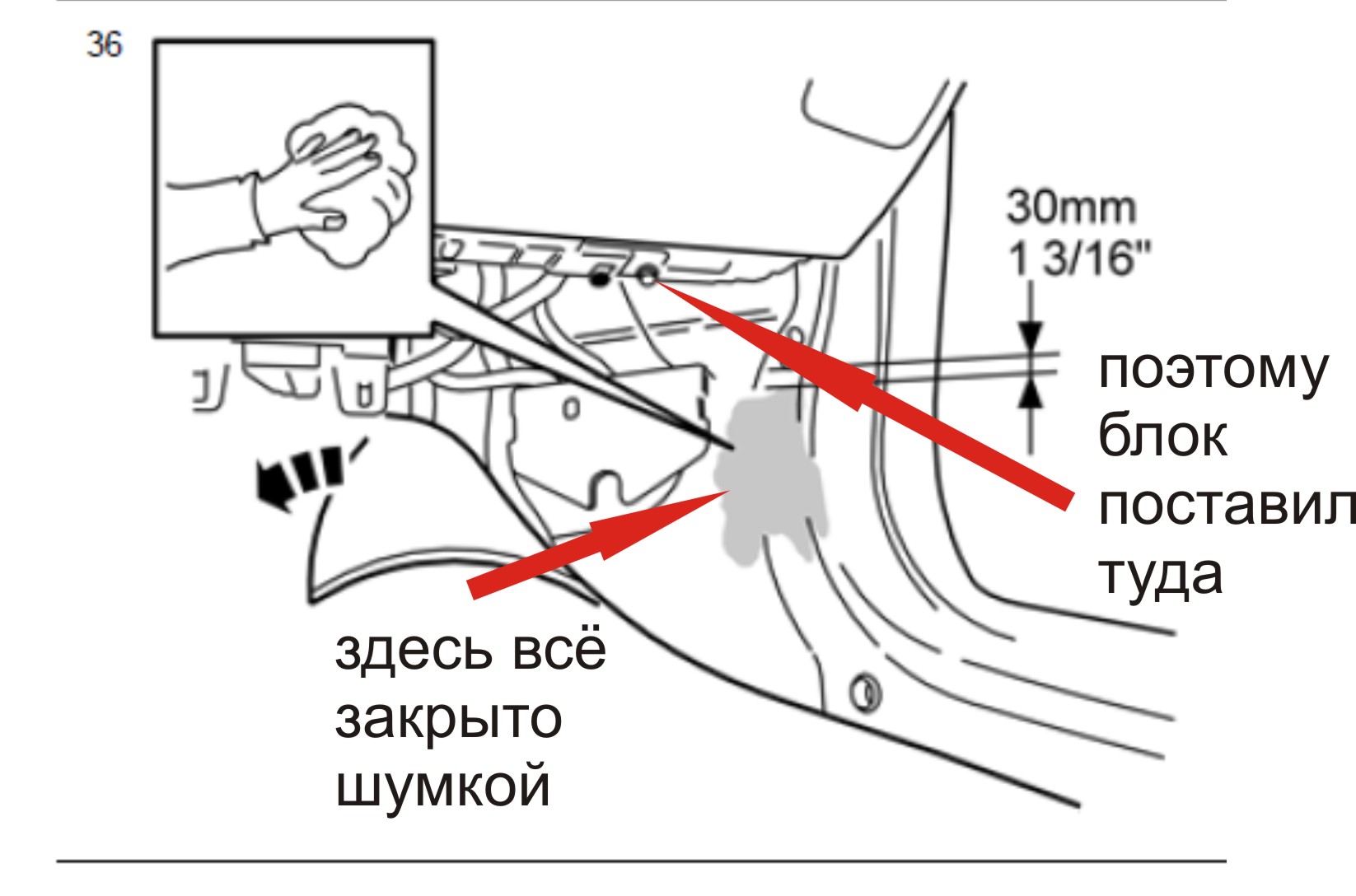

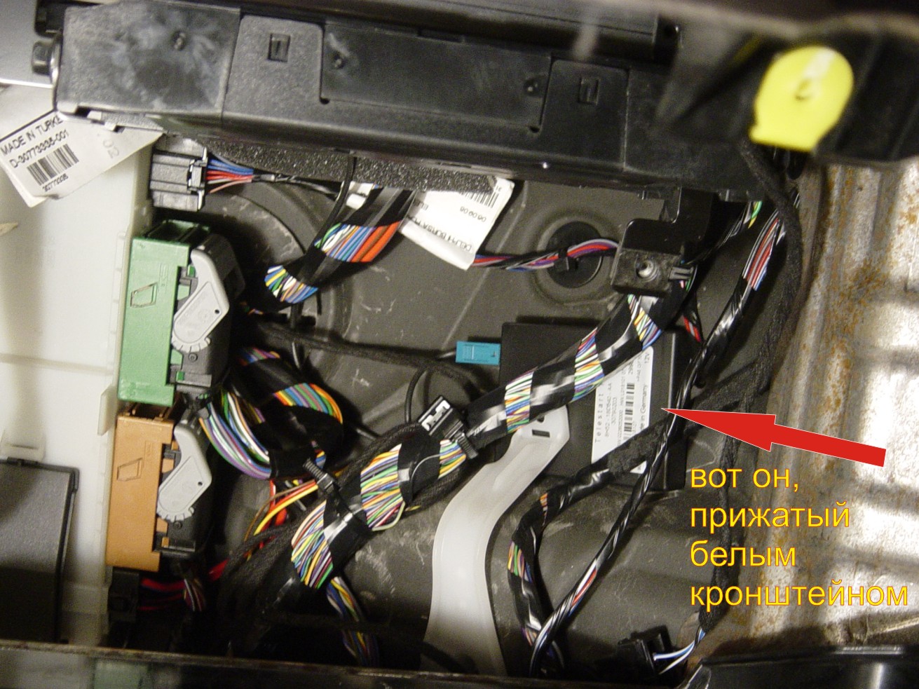

· #57 Опубликовано 30 января, 2011 9. Антенну к стеклу клеить не стал, а засунул под обшивку потолка. См. рисунок 6. Лобовое стекло в автомобиле - вещь хрупкая и может в любой момент оказаться временной. Будет вываливаться антенна - приклею.10. Может, шумоизоляция у всех разная, но у меня в рекомендованное место блок поставить не удалось. См. рисунок 7.11. Будьте внимательны, вытаскивая из пакета жгут проводов, который идет в комплекте. Там же лежит малюсенький разъем для блока телестарта.У меня вывалился и чуть не потерялся! См. рисунок 8.Обратно собрал всё минут за сорок. Синхронизировал пульт с блоком телестарта, как в инструкции. Завтра поеду к дилеру прошивать, отпишусь по затратам и результату. Поделиться сообщением Ссылка на сообщение Поделиться на другие сайты
