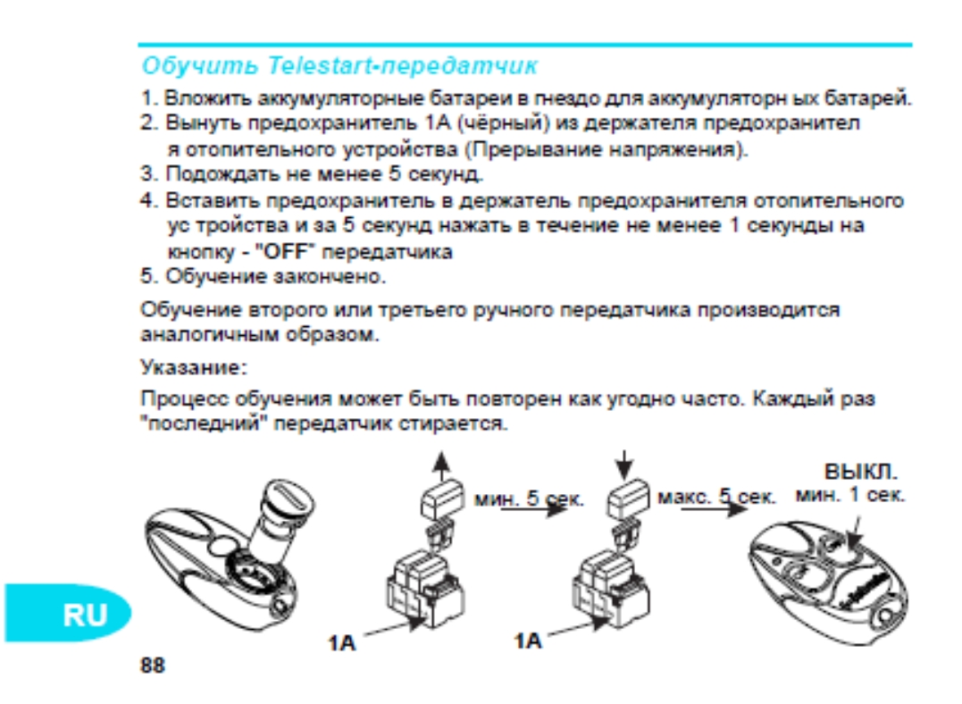

· #69 Опубликовано 1 февраля, 2011 А брелоки все на одной частоте робят?если вряд выстроить кучку хс,нажать ОН,все запыхтят?Думаю, из кучки ХС запыхтит только та, у который данный брелок синхронизирован с приемником Телестарта вебасты. У одного приемника может быть прописано до 3 брелков. См. рисунок.А вот если конкретный брелок прописать на нескольких машинах, будет ли он запускать сразу несколько или только последнюю прописанную? Это вопрос... Поделиться сообщением Ссылка на сообщение Поделиться на другие сайты
· #70 Опубликовано 1 февраля, 2011 *а ты где такую описалку взял??? Запчасти и аксессуары для форумчан - лучшее предложение Увеличение мощности двигателя на Вольво - Чип тюнинг RICA Engineering Клубный сервис REVOLVO (кузовной, слесарный, установка допов) | тел.: 8 (985) 231 0201 Мы в соцсетях: Instagram / DRIVE2.RU / Facebook.ru / VK / ДЗЕН Поделиться сообщением Ссылка на сообщение Поделиться на другие сайты
· #71 Опубликовано 2 февраля, 2011 а ты где такую описалку взял???Нашел на http://www.webasto.ru/our_clients/instructions/, в разделе "инструкции" Поделиться сообщением Ссылка на сообщение Поделиться на другие сайты
