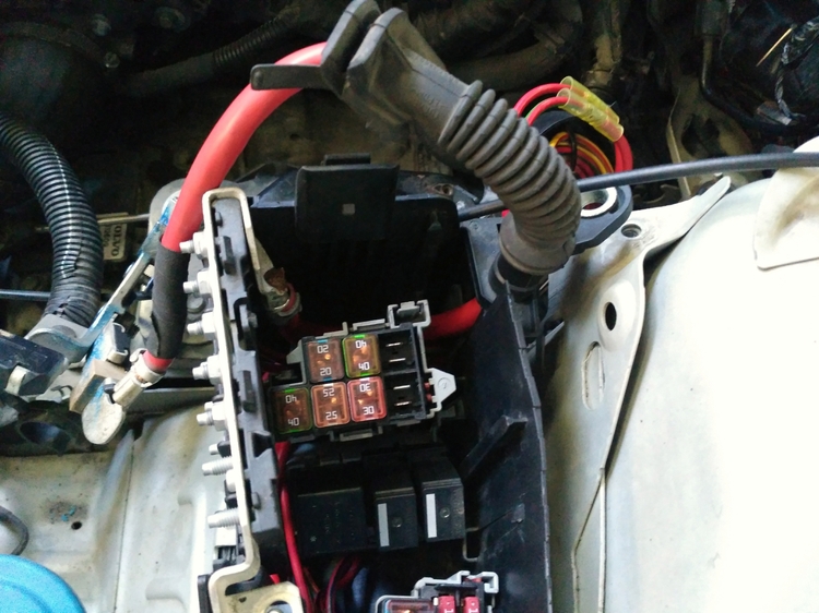

Сложного ничего нет....
Ставится стекло.
Оба плюса надо подключать к аккумулятору через отдельно реле с предохранителями на 40А.
Минус управления релюшками через кнопку в салоне.
Плюс на управление реле должен подаваться только при включенном двигателе!
Не совсем так. По штату релюшки стоят на плюсе. Земля жестко на кузов.
Покупаем
- "блок управления" от MY14, на самом деле это колодка с двумя релюшками, проводами, разъемом на одну сторону стекла. (примерно 4тр)
- ремонтный разъем питания на вторую половину стекла

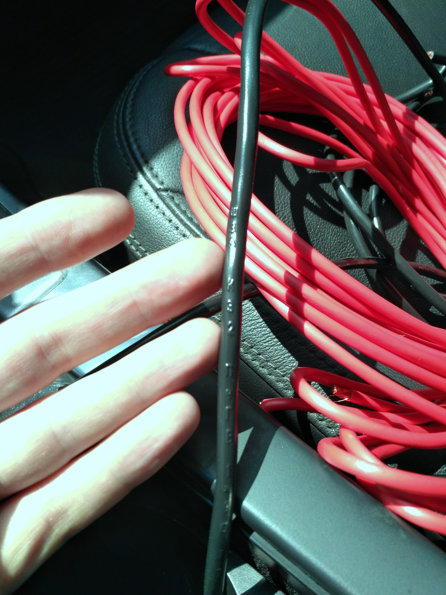

- покупаем плюсового провода 6 квадратов и минусового 10 квадратов
- клемму штыревую 10мм на минус на стекле, клемму 6мм под винт на массу кузова
- два квадратных предохранителя по 40А
- оригинальных термоусадочных обжимных трубочек.

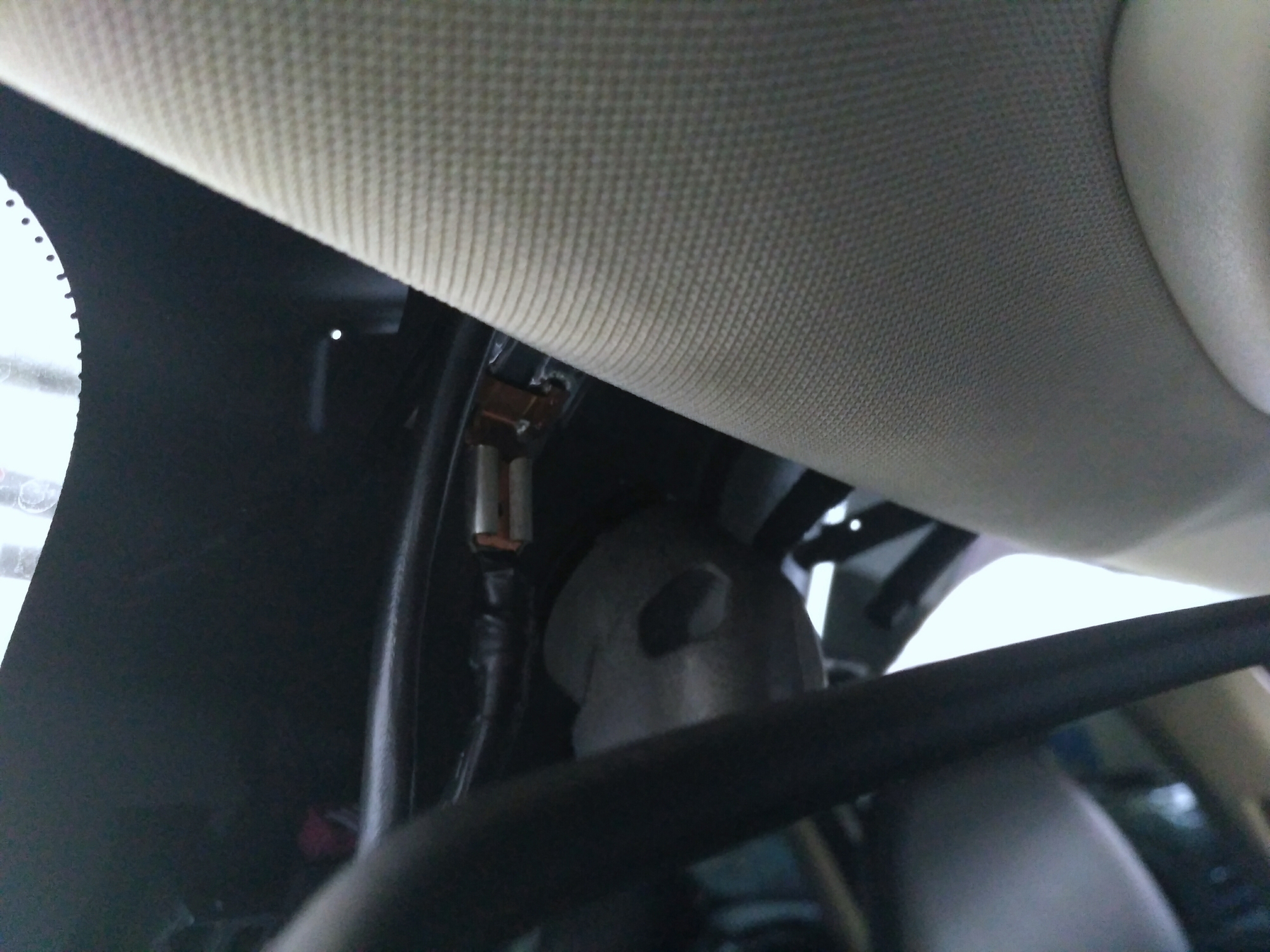

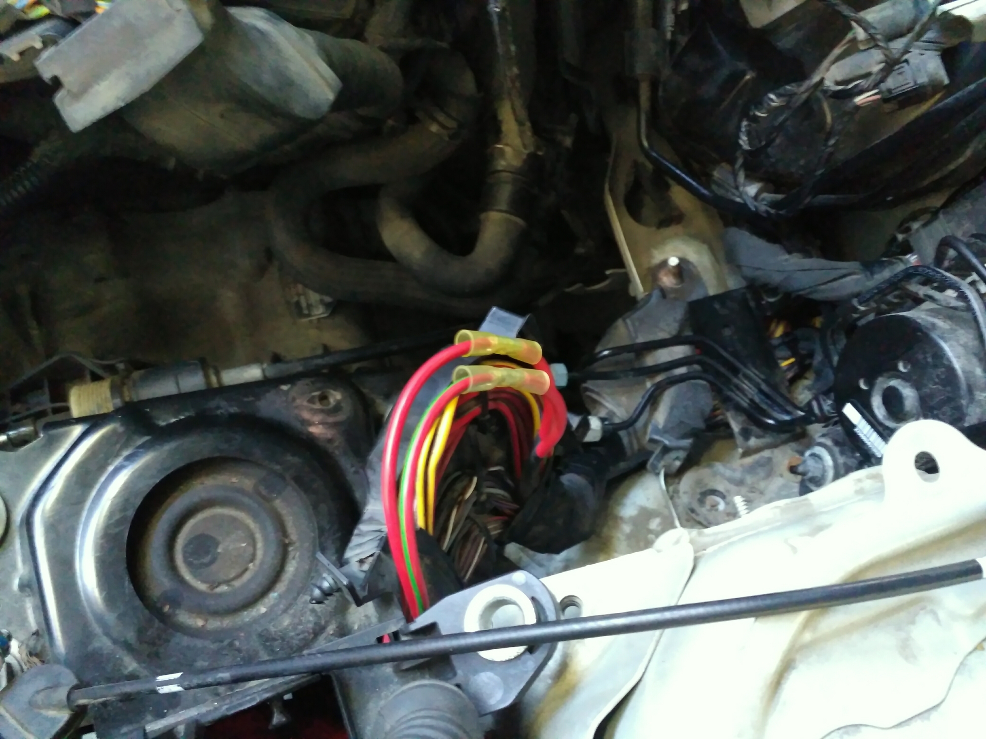

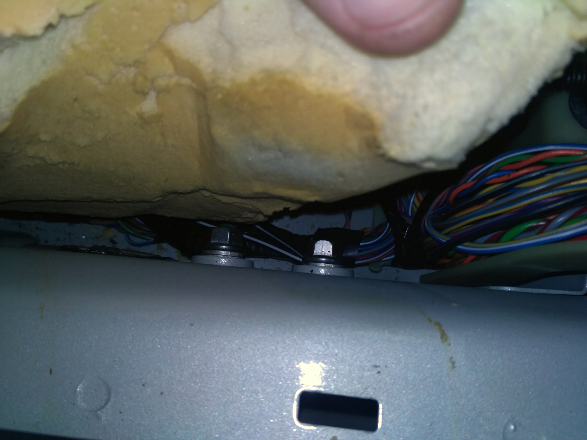

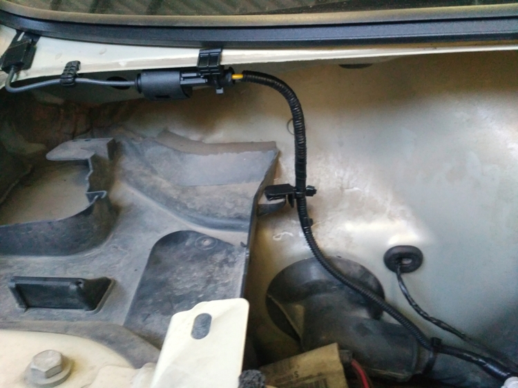

А дальше простор для творчества. Собираем под капотом по схеме MY14. Предохранитель на форсунки омывателя фар переносим в другое место как на MY14, а новые предохранители ставим где должны быть, протягиваем новые провода, где-то наращиваем под длине. В салоне землю от стекла протягиваем до порога водителя и там под штатный болт. В MY14 земля крепится на боковую стойку, но на наших машинах там нет закладной гайки.
Управление уже мастерите сами, управляется минусом. Но надо обеспечить невозможность включить обогрев на не работающем двигателе и т.п.
IMG_20170726_132956.thumb.jpg.0c12ab3a43ecc26d4eb4bc8ea5c528c5.jpgIMG_20170726_133301.thumb.jpg.2b3d0328fbb39daf18c36108a7808455.jpgIMG_20170726_194336.thumb.jpg.d25ffff66a7c311291fb8c7ff08cad00.jpgIMG_20170726_182929.thumb.jpg.b8b16b67cada766a75c4441f9df910cb.jpgIMG_20170726_182919.thumb.jpg.934970760a71e4d0afcf7a96d405dd0d.jpgIMG_20170726_182945.thumb.jpg.088ec0546844ce68293f5d6e52a3f493.jpgIMG_20170726_184258.thumb.jpg.e52413753acfaa9df653f92122ce84b2.jpgIMG_20170726_184304.thumb.jpg.d929b524dd7f5503c792d9aed142f0e0.jpgIMG_20170726_194347.thumb.jpg.19b75a5b049cdc590837f79346767459.jpgIMG_20170726_194401.thumb.jpg.c71027bcd9a344fce783b3c7e92f5216.jpgIMG_20170726_195037.thumb.jpg.66ecd21eac478da118ca1a0b51e88a4f.jpgIMG_20170728_142010.thumb.jpg.19429bc675c5dc742edda26b3ccba6d1.jpgIMG_20170728_142029.thumb.jpg.108e5fb2fc09cb5739800dd7e04c5f28.jpgIMG_20170728_235837.thumb.jpg.c4eee3e9ca5043acb65b2b5105b62705.jpgIMG_20170729_202526.thumb.jpg.586f1b7b1961b33f6c9f378275f487e6.jpg
