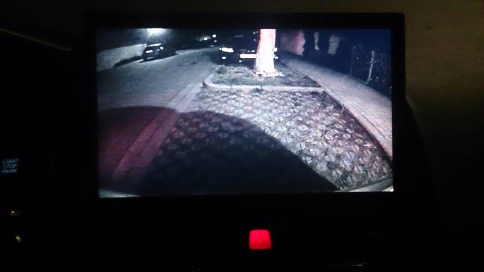

· #324 Опубликовано 31 марта, 2017 23 минуты назад, spacelord сказал: А направляющие где? Или не предусмотрены? R-Жава на D2... Спасибо за Ваше внимание! Поделиться сообщением Ссылка на сообщение Поделиться на другие сайты
· #325 Опубликовано 31 марта, 2017 А направляющие где? Или не предусмотрены?Это простая камера 1 пользователю понравился пост Volvo for life. Долгий путь к совершенству Поделиться сообщением Ссылка на сообщение Поделиться на другие сайты

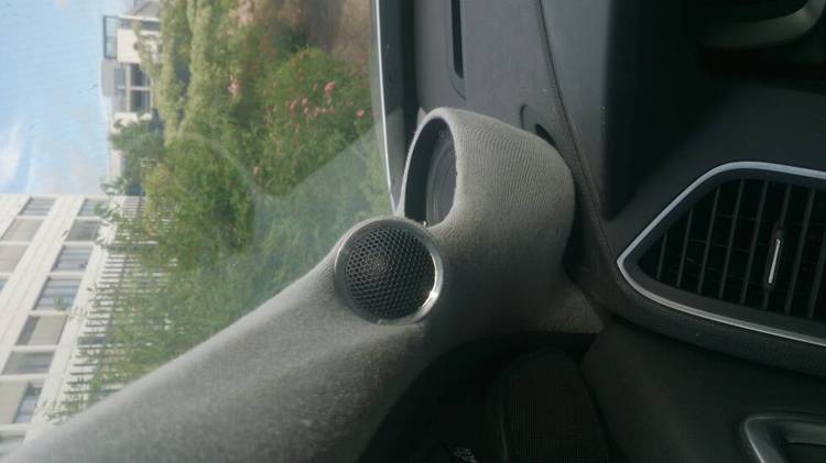

· #328 Опубликовано 30 июня, 2017 Последним этапом реконструкции явилась замена пищалок на 28мм купольные прототипы фирмы Eton, благо я лично знаком с главным разработчиком. Один из радиаторов играл с большими искажениями, очевидно из-за отслоившейся от мембраны катушки и мне предложили попробовать новую наработку. После продолжительной настройки в двух заходах мне собственноручно налепили фирменную наклейку))) Результат всей кампании - наилучший звук, который я когда-то имел. Вся сцена расставлена на приборке, даже низкие частоты не утягивают ее вниз, по глубине где-то до середины капота. Атака, разрешение - просто изумительны Volvo for life. Долгий путь к совершенству Поделиться сообщением Ссылка на сообщение Поделиться на другие сайты
· #329 Опубликовано 30 июня, 2017 А серединки какие? Поделиться сообщением Ссылка на сообщение Поделиться на другие сайты
· #330 Опубликовано 30 июня, 2017 Micro precision 5.8 остались. У Eton нет головок, работающих в таких миллипистрических объёмах плюс, это один из самых классных среднечастотников на рынке. Со своими недостатками но и выдающимися преимуществами 1 пользователю понравился пост Volvo for life. Долгий путь к совершенству Поделиться сообщением Ссылка на сообщение Поделиться на другие сайты
· #331 Опубликовано 30 июня, 2017 Кто настраивал систему? Задаю этот вопрос, т.к. вижу, что средники играют на отражение от лобового, при этом есть возможность сделать глубокую сцену с хорошим эшелонированием, но настраивать систему - требуется изрядное мастерство. 1 пользователю понравился пост Поделиться сообщением Ссылка на сообщение Поделиться на другие сайты
· #332 Опубликовано 1 июля, 2017 Человек с 20летним опытом, на данный момент шеф- разработчик фирмы eton, Доминик Лангенберг 1 пользователю понравился пост Volvo for life. Долгий путь к совершенству Поделиться сообщением Ссылка на сообщение Поделиться на другие сайты
· #333 Опубликовано 1 июля, 2017 27 минут назад, spacelord сказал: Человек с 20летним опытом, на данный момент шеф- разработчик фирмы eton, Доминик Лангенберг Ого! Вот Вам везуха.... Поздравляю, рад за Вас . А мне, похоже, придется какому нить матерому настройщику командировку оплачивать в Болгарию. Местных нет никого нормального. Поделиться сообщением Ссылка на сообщение Поделиться на другие сайты
· #334 Опубликовано 1 июля, 2017 Ого! Вот Вам везуха.... Поздравляю, рад за Вас . А мне, похоже, придется какому нить матерому настройщику командировку оплачивать в Болгарию. Местных нет никого нормального.Приезжайте к нам 2 пользователям понравился пост Volvo for life. Долгий путь к совершенству Поделиться сообщением Ссылка на сообщение Поделиться на другие сайты
