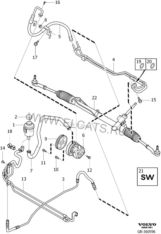

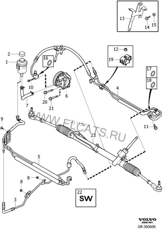

· #122 Опубликовано 29 ноября, 2012 А переднеприводные 60ки бензиновые или и дизельные тоже?Просто у меня была дизельная переднеприводная, а сейчас полный привод, так вот никакой разницы я (и все кто ездил на старой и новой машине) не замечаю. На обоих машинах руль тяжелеет в зависимости от скорости. На обоих машинах опция с тремя настройками не установлена.Оборудование гидроусилителя 2,0Т FWD (B4204T6):Оборудование гидроусилителя 2,4D FWD (D5244T14):По чертежам видим, что привод гидронасоса не электрический, а через ремённую передачу от ДВС. Поделиться сообщением Ссылка на сообщение Поделиться на другие сайты

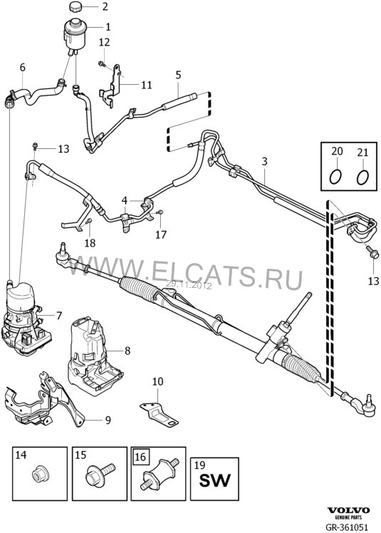

· #124 Опубликовано 29 ноября, 2012 kot, так это означает, что на дизеле переднеприводном была зависимость от скорости?У меня называлась D3 FWD 2.0 163лс.Пошарил на http://www.elcats.ru, и вот нашёл, если передний привод на D5204T2, то стоит электрогидравлический усилитель (EHPAS), значит в этом случае есть зависимость от скорости. Поделиться сообщением Ссылка на сообщение Поделиться на другие сайты
· #125 Опубликовано 29 ноября, 2012 Пошарил на http://www.elcats.ru, и вот нашёл, если передний привод на D5204T2, то стоит электрогидравлический усилитель (EHPAS), значит в этом случае есть зависимость от скорости.[ATTACH]2071[/ATTACH]Получается, обделили только 2.0 T!? Удивительная избирательность! Назвался америкосом? Ну ты и тупОооой Поделиться сообщением Ссылка на сообщение Поделиться на другие сайты
· #126 Опубликовано 29 ноября, 2012 Получается, обделили только 2.0 T!? Удивительная избирательность!Не только 2.0Т, ещё и 2,4D FWD (D5244T14). Поделиться сообщением Ссылка на сообщение Поделиться на другие сайты
