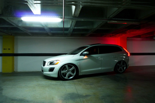

· #22 Опубликовано 21 августа, 2013 ЖЕСТЬ.Уважаемым одноклубникам хорошо бы уже постоянно помнить' date=' что мы живём в цифровую эпоху, а это означает, что любой оригинал теоретически можно "отредактировать" и получить что-то весьма отличающееся от оного.Это, в свою очередь, означает, что любую информацию можно и нужно воспринимать, по крайней мере, критически, чтобы если всё вдруг откроется, не испытывать каких-то странных ощущений от чего-то вероятно высказанного или не высказанного по поводу ...Вышеупомянутое, сегодня можно смело возводить в квадрат, так как текущий исторический период, к сожалению, характерен вообще существенным общим падением нравственности, а уж организовать провокацию для "продвинутого" доморощенного блогера совсем ничего не стоит.Но в данном конкретном случае всё пристойно: видимо, потому что блогер иностранный, да и случай не политический.Человек честно сообщает, что прикола ради, приопустил ХС60 R-design при помощи Фотошопа (PS): ... взяв за основу следующий оригинал: XC90-D5(225лс,470нм)-2016МГ: Inscription, B&W, Пневмо+4C, HUD, 360°, Navi, АCC, ..., Matt Tech 20”, Polestar(233лс, 500нм);ХС60-D5(215лс,440нм)-2012МГ: Summum, 4C, Premium Sound+sub, Keyless, камера задняя, АCC, ..., Fenrir 19”;XC90-D5(185лс,400нм)-2008МГ: Summum, Premium Sound Dynaudio, ..., салон Inscription, Camulus 18”, BSR(220лс, 455нм); - продан Поделиться сообщением Ссылка на сообщение Поделиться на другие сайты

· #24 Опубликовано 22 августа, 2013 Peterson, молодца, что раскопали истину... Разрешите Вам поаплодировать... +100500 браво, что-то я про фото шоп не подумал, стыдно. Поделиться сообщением Ссылка на сообщение Поделиться на другие сайты
· #25 Опубликовано 22 августа, 2013 а можешь мне скинуть как найти этого человека?могу найти на странице вольво в контакте этот пост, но как видите все уже установили более опытные фото шоперы))) или следователи))))) Поделиться сообщением Ссылка на сообщение Поделиться на другие сайты
