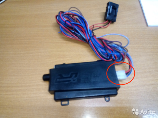

· #882 Опубликовано 16 октября, 2019 (изменено) @Flemmer, вот погляди на картинку. Выделил подозрительные элементы: предохранитель, смотанные провода и разъем. А это разъем не ведёт ли к требуемому блоку? Изменено 16 октября, 2019 пользователем jon Поделиться сообщением Ссылка на сообщение Поделиться на другие сайты
· #883 Опубликовано 16 октября, 2019 Угу. Внизу нет ничего там где смотаны. А от разъема ведет наверх под бардак. Буза завтра разбирать - надеюсь найду! Поделиться сообщением Ссылка на сообщение Поделиться на другие сайты
· #884 Опубликовано 16 октября, 2019 @Flemmer, не надо никуда лезть. Твоя сига находится за этой белой ребристой пластмасской. Потяни за разъем вверх, тот который указал кружком, и она вытянется наружу Поделиться сообщением Ссылка на сообщение Поделиться на другие сайты
· #885 Опубликовано 16 октября, 2019 @jon, Спасибо за наводки! Поделиться сообщением Ссылка на сообщение Поделиться на другие сайты
· #886 Опубликовано 16 октября, 2019 (изменено) На водку не надо, мне на пиво хватит Вот нашел картинку из интернета Очень похоже: и разъемом, и изгибом корпуса у разъема Изменено 16 октября, 2019 пользователем jon 2 пользователям понравился пост Поделиться сообщением Ссылка на сообщение Поделиться на другие сайты
· #887 Опубликовано 16 октября, 2019 @jon, Да!!! Это было ОНО ))). Спасибо за помощь! Куда перевести на пиво? Завтра поменяю Симку - надеюсь все заработает. Никто не знает - надо ли что-то дополнительно делать при смене? Поделиться сообщением Ссылка на сообщение Поделиться на другие сайты
