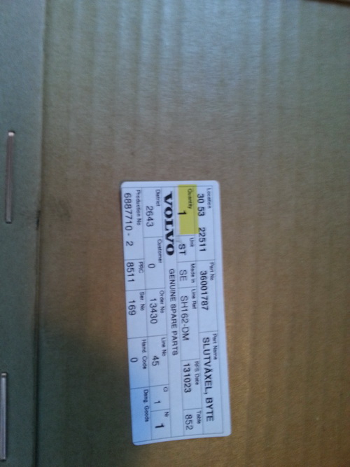

завтра сфоткаю исходники на коробке.
что за исходники?
=вопрос в подшипнике который не меняетс отдельно. Почему.:confused: =А потомучто.! и чё-то по соотношение чего-то к чему- то.

что за исходники?
Фотки железяк редуктора........которые сняли.Спец ..говорит если найду подшипник можно реанимировать . и продать товарищам за Деньхи:D:D:DФоткал телефоном - качество дохлое -извиняюсь.:)То что с права лежит типа крышки фигурной- ее срезали болгаркой т.к. стопора не выбивались.Ремонт делал ОД. за всё = 3078 евро.вместе с работой -сделали скидку клиенскую.:)Посылка с Гетеборга пришла за 6 дней.Работа 8 часов.Авто в движении стало -будто тормоз сняли особенно заметно накатом с горки -переключается выше через 4-5 сек .а раньше могла и пару минут висеть.Спец говорит что у ХС всех трудно различить проблемы в редукторе покуда не загудит .Но первые симптомы если с горки долго не переключается на повышенную.Промывка и смена масла бывает достаточной .Ну и все кажись- может кому будет полезна инфа.
