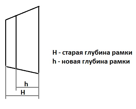

· #22 Опубликовано 5 ноября, 2013 Nikolay, но ведь если пилить отверстие под новый дисплей, то глубина установки дисплея должна будет измениться (придется экран выдвинуть вперед)? тогда возникает новая проблема, крепление нового монитора. Поделиться сообщением Ссылка на сообщение Поделиться на другие сайты
· #23 Опубликовано 5 ноября, 2013 Добрый день!При подключении новой матрицы по HDMI - старая матрица удаляется, на ее место ставится новая (ес-но места для крепления новой матрицы надо дорабатывать).Nikolay, но ведь если пилить отверстие под новый дисплей, то глубина установки дисплея должна будет измениться (придется экран выдвинуть вперед)? тогда возникает новая проблема, крепление нового монитора. Volvo XC60 (2013,AWD,D4) Поделиться сообщением Ссылка на сообщение Поделиться на другие сайты
· #24 Опубликовано 5 ноября, 2013 И добавлю еще - "Пилить" в моем понимании - это не просто взять и вырезать пилой отверстие в рамке - это "пластическая" операция на передней панели Volvo XC60:) Volvo XC60 (2013,AWD,D4) Поделиться сообщением Ссылка на сообщение Поделиться на другие сайты
· #25 Опубликовано 5 ноября, 2013 Добрый день!При подключении новой матрицы по HDMI - старая матрица удаляется, на ее место ставится новая (ес-но места для крепления новой матрицы надо дорабатывать).Понятно, что для неродной матрицы потребуется собственное крепление, но я не то имел в виду. При подрезании рамки, глубина установки дисплея уменьшится и, если новый дисплей не выдвинуть вперед, то между ним и рамкой будет зазор. Это при условии, что толщина новой и старой матрицы одинаковы. А возможен такой вариант, что новая матрица не уместится под рамкой, из-за большей толщины. Поделиться сообщением Ссылка на сообщение Поделиться на другие сайты
· #26 Опубликовано 5 ноября, 2013 Профиль рамки будет меняться (руки на месте, опыт имеется).Понятно, что для неродной матрицы потребуется собственное крепление, но я не то имел в виду. При подрезании рамки, глубина установки дисплея уменьшится и, если новый дисплей не выдвинуть вперед, то между ним и рамкой будет зазор. Это при условии, что толщина новой и старой матрицы одинаковы. А возможен такой вариант, что новая матрица не уместится под рамкой, из-за большей толщины. Volvo XC60 (2013,AWD,D4) Поделиться сообщением Ссылка на сообщение Поделиться на другие сайты
· #27 Опубликовано 5 ноября, 2013 Профиль рамки будет меняться (руки на месте, опыт имеется).Понял, меняется и наклон стенок. Поделиться сообщением Ссылка на сообщение Поделиться на другие сайты

· #30 Опубликовано 6 ноября, 2013 И как будет смотреться самостоятельно прорезанная рамка (из под 5" дисплея) под дисплей 8.2" ?зависит от наличия достаточного количества свободного времени и геометрии рук %)При подрезании рамки, глубина установки дисплея уменьшится и, если новый дисплей не выдвинуть вперед, то между ним и рамкой будет зазор. Это при условии, что толщина новой и старой матрицы одинаковы. А возможен такой вариант, что новая матрица не уместится под рамкой, из-за большей толщины.мм.. толщина матрицы... не очень понятно почему она столь критична..для 8" более критичный параметр - высота (выше писал, что уже 7" 16:10 не вписывается в штатную рамку) - при выдвижении вперёд (с подрезанием рамки) есть вероятность упереться снизу в воздуховоды и фиттинги под кнопку аварийки.ну и конечно - кто хочет тач - это дополнительная морока и дополнительные сверхъ-габариты (высота в 1ю очередь). моя ХС60 на Drive2 ............................... Цитата хочу извиниться перед теми, кто не доехал или не дошел до места, потому что спросил у меня дорогу Поделиться сообщением Ссылка на сообщение Поделиться на другие сайты
