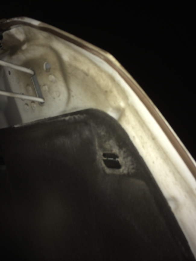

· #21 Опубликовано 24 ноября, 2013 Так защита стоит или нет? Я к тому , что если защиты нет мож и грязища снизу залетает? У меня стоит, чисто...Если нет защиты, то там по умолчанию стоит пыльник. Он такой же по размеру.А замки дилер отрегулировал? Да, подтянули, у меня капот дребезжал на холостом ходу( как на тазике) Поделиться сообщением Ссылка на сообщение Поделиться на другие сайты
· #22 Опубликовано 24 ноября, 2013 ну все возможно... шел в среднем 130....ездил сегодня к дилерам (мэйджер + обухов) говорят что все в норме и регулировка замков не требуется.Ps: сервис обухова (на каширке) порадовал своей доброжелательностью !Даже по Вашей фотке видно что с правой стороны лучше прижимается уплотнитель чем слева. У меня было аналогично. Но мне подтягивали не от грязи, а от ого что он дребезжал на холостом ходу. Поделиться сообщением Ссылка на сообщение Поделиться на другие сайты
· #23 Опубликовано 24 ноября, 2013 все штатно, в т.ч. и защита - пластик\пыльник- грязь не снизу летит, а по линии прилегания капотаДа насчет пыльника я чо то не подумал... Поделиться сообщением Ссылка на сообщение Поделиться на другие сайты

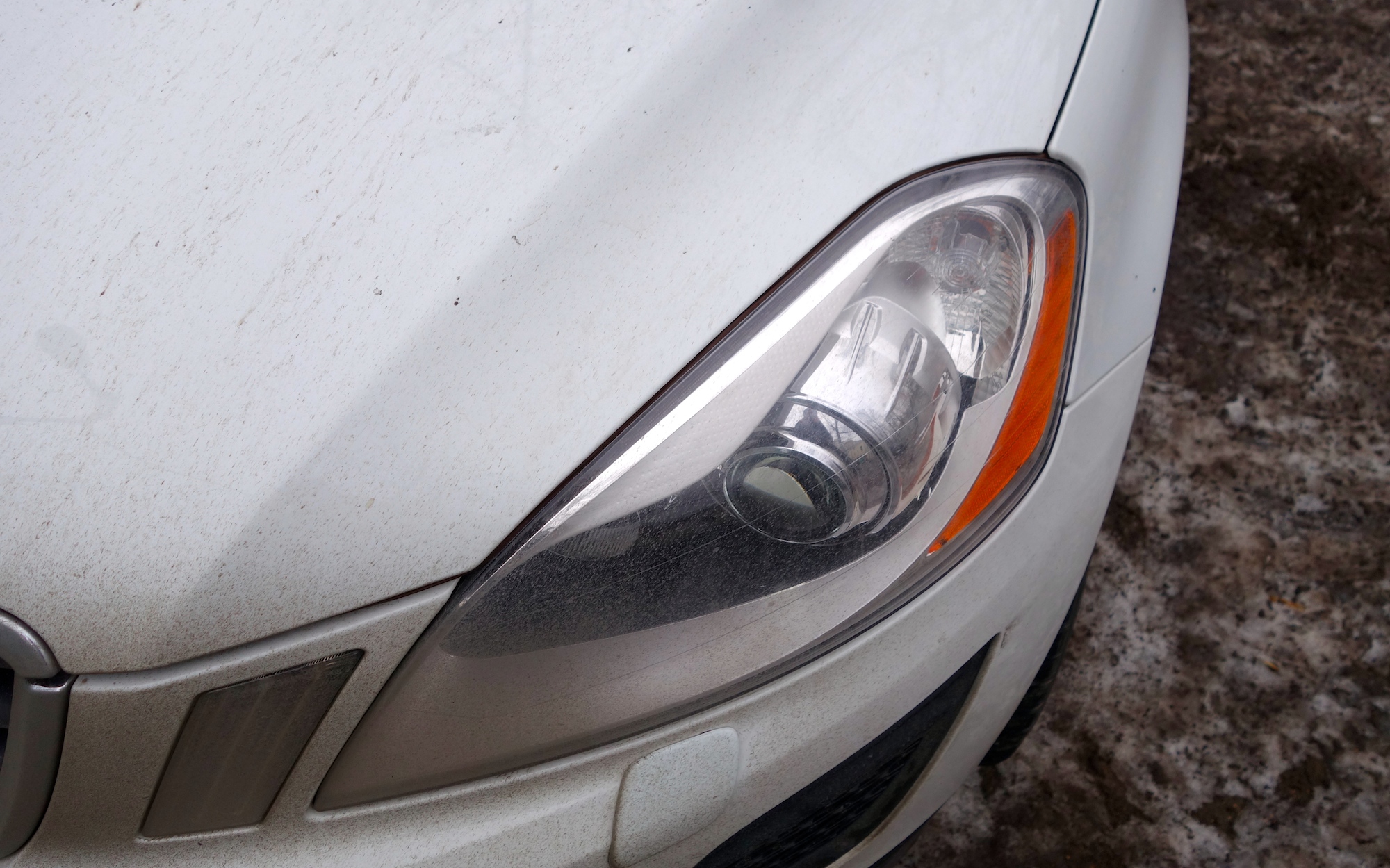

· #24 Опубликовано 25 ноября, 2013 у меня тоже все засрано под капотом (капель грязи как на первых фотках небыло (видимо не попадал в такие условия), но конкреткно грязно)........уже смирился....п.с. реально уплотнителей в районе фар нет...скорее всего там и летит основная шняга Поделиться сообщением Ссылка на сообщение Поделиться на другие сайты
· #25 Опубликовано 25 ноября, 2013 Авто год, пробег почти 25тыс.Условия были всеразличные. Под капотом не мыл ни разу. У меня под капотом очень пыльно и есть один небольшой след. но ТАКИХ плевков грязи при детском пробеге как у вас - нет! Поделиться сообщением Ссылка на сообщение Поделиться на другие сайты

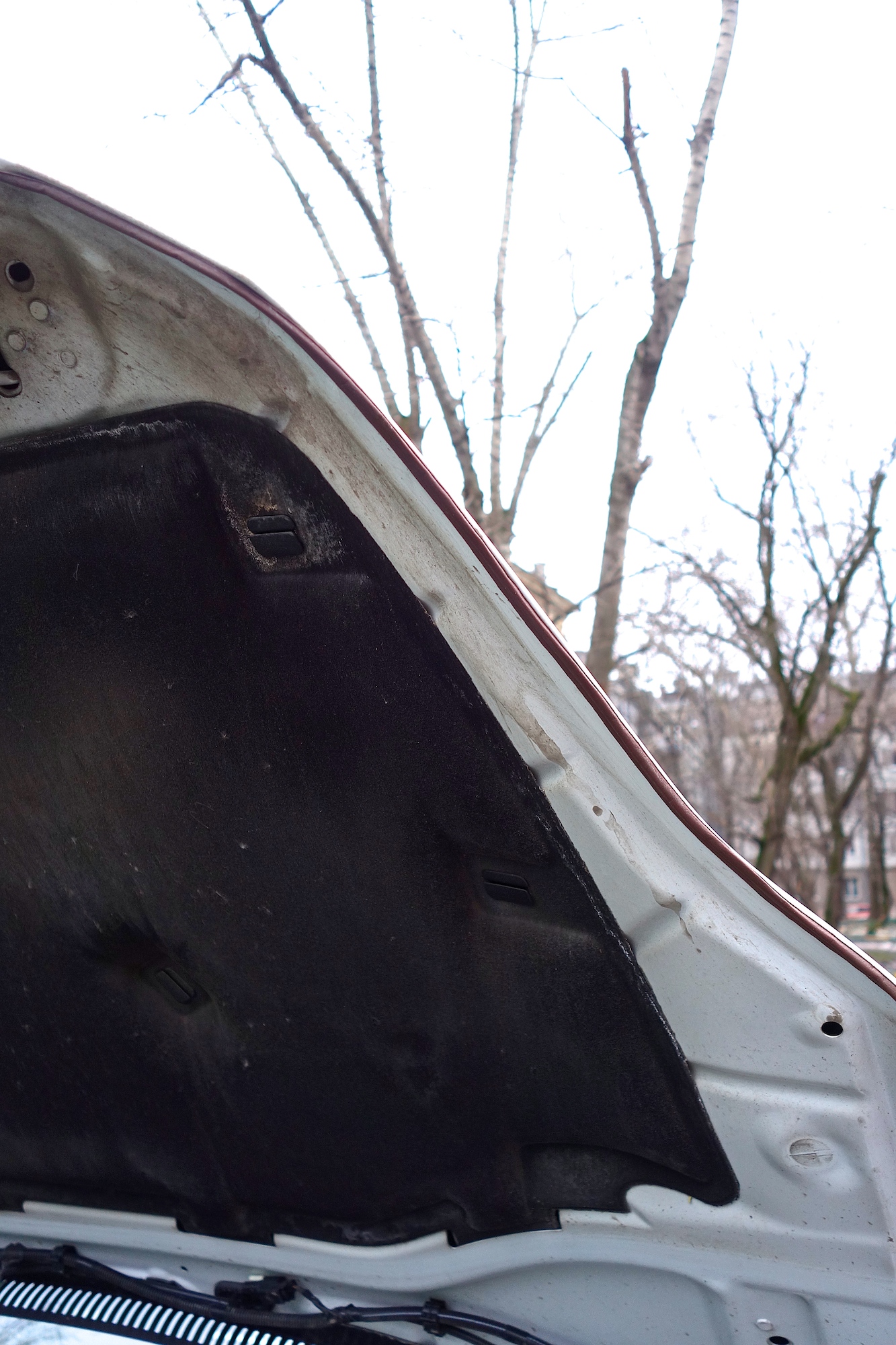

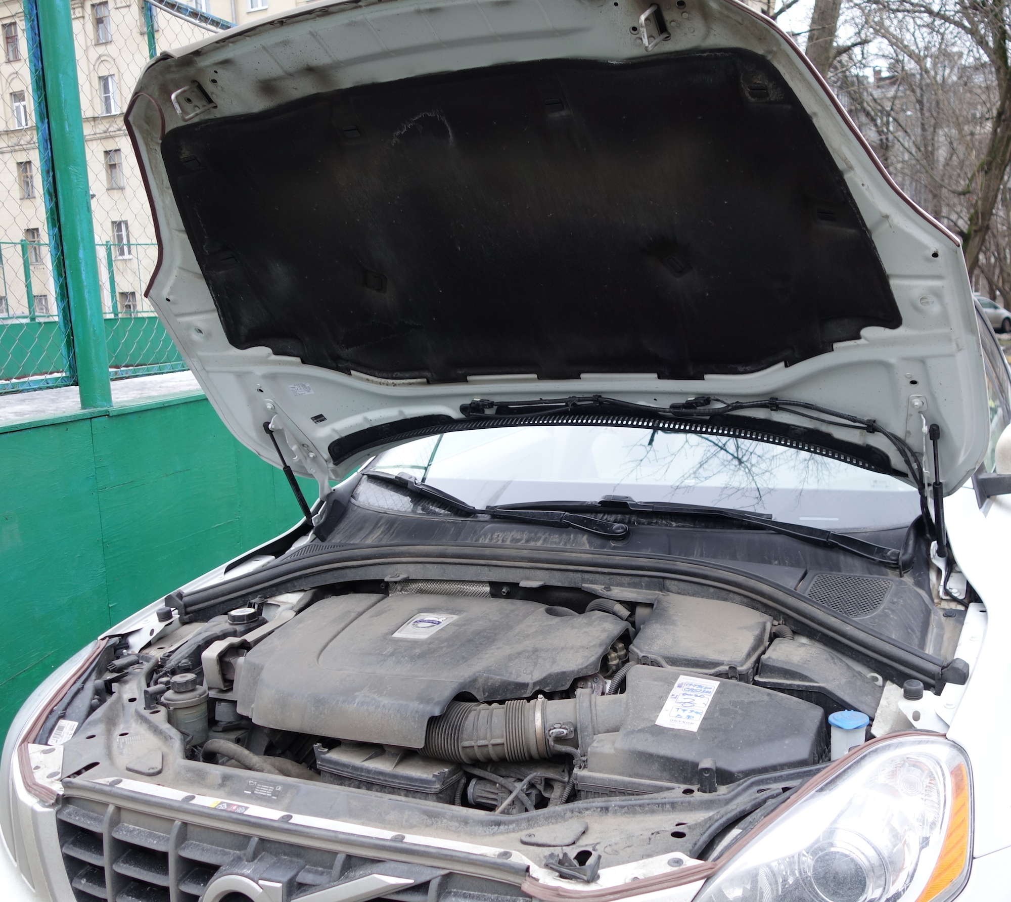

· #26 Опубликовано 12 февраля, 2014 Может, дорога до нижнего протекала на такой скорости, что грязь была просто обязана залететь под капот!?А так форум--зло, тоже теперь думаю загнать резинок во все щели.Сказано -- сделано. Не люблю колхоз, но пролетарское прошлое, видимо, дает о себе знать.Наклеил еще в новогодние праздникие самоклеющуюся резинку, имелся в загашнике кусок. Так бы для белой тачки взял бы белую. Однако, Зимой коричневость резинки практически не видна.Не допер снять подкапотное общим ракурсом.Всем "колхозникам" рекомендую, стало однозначно чище: как протер перед поклейкой, так ничего лишнего в тех местах не налетело (видно на мутной фоте капота). ПСЫНа данном пути я не первый, кто-то уже выдавал отчет по подобной "доработке". Назвался америкосом? Ну ты и тупОооой Поделиться сообщением Ссылка на сообщение Поделиться на другие сайты

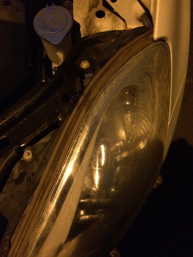

· #30 Опубликовано 13 февраля, 2014 я клеил только не на капот, а на кузов и фары, а на фарах все держится, а вот с кузова по отвалились резинки.....Джонсон, не хочу обламывать, но чище потому что зима и сыро...летом все будет в пыли...проверил....сильно пыль идет через центральную часть, которая между фар и уплотнителем на фальш решетке радиатора, по кромке капота...резинки большого размера я покупал черны на строительном рынке, т.к. в Леруа Мерлене только коричневые и сказали изредка белые бывают. Поделиться сообщением Ссылка на сообщение Поделиться на другие сайты
· #31 Опубликовано 13 февраля, 2014 я клеил только не на капот, а на кузов и фары, а на фарах все держится, а вот с кузова по отвалились резинки.....Джонсон, не хочу обламывать, но чище потому что зима и сыро...летом все будет в пыли...проверил....сильно пыль идет через центральную часть, которая между фар и уплотнителем на фальш решетке радиатора, по кромке капота...резинки большого размера я покупал черны на строительном рынке, т.к. в Леруа Мерлене только коричневые и сказали изредка белые бывают.Да чудес не жду. Но жидкую грязь держит--на зиму то, что надо, да и летом по дождю будет норм.Кстати, может и хОлода чутка меньше под капот приходит. Пока ничего не отклеивается. В свое время аналогичная одиночная резинка прожила в проемах задних дверей пыжо не один сезон.)ПсыБелый уплотнитель брал недавно в Леруа или Оби, в упаковке кусок метра 3. Назвался америкосом? Ну ты и тупОооой Поделиться сообщением Ссылка на сообщение Поделиться на другие сайты
· #32 Опубликовано 13 февраля, 2014 белый на белом наверно, норм, а вот на других цветах будет сильно в глаза бросаться ИМХОкстати на капот клеил? я просто подумал что на капоте перекрывать щель не будет...или я не прав?а резинки маленькие брали? которые стандартные в Леруа продают? Поделиться сообщением Ссылка на сообщение Поделиться на другие сайты
· #33 Опубликовано 13 февраля, 2014 белый на белом наверно, норм, а вот на других цветах будет сильно в глаза бросаться ИМХОкстати на капот клеил? я просто подумал что на капоте перекрывать щель не будет...или я не прав?а резинки маленькие брали? которые стандартные в Леруа продают?Уже можно звать г-на Протасова--затоптались мы на мелочах)))Ну это разумеется: белая для белого, для остального окраса темная Без наклейки на капот щель оставалась. С поклейкой оного--все плотненько.Несколько вариантов даже в сетевых продается: полые внутри и нет. Правильные--справа. Назвался америкосом? Ну ты и тупОооой Поделиться сообщением Ссылка на сообщение Поделиться на другие сайты
· #34 Опубликовано 13 февраля, 2014 Уже можно звать г-на Протасова--затоптались мы на мелочах)))Ну это разумеется: белая для белого, для остального окраса темная Без наклейки на капот щель оставалась. С поклейкой оного--все плотненько.Несколько вариантов даже в сетевых продается: полые внутри и нет. Правильные--справа.да блин у меня серебро, а к нему только черная...а черные найти сложно) ИМХОвы и на капот и в том же месте на кузов клеили? Поделиться сообщением Ссылка на сообщение Поделиться на другие сайты
· #35 Опубликовано 13 февраля, 2014 да блин у меня серебро, а к нему только черная...а черные найти сложно) ИМХОвы и на капот и в том же месте на кузов клеили?Грубо говоря, одиночная с капота (приклеил так, чтоб снаружи не видна была, заглубил) попадает примерно между двумя нижними. Я сфотаю, будет понятнее.) Назвался америкосом? Ну ты и тупОооой Поделиться сообщением Ссылка на сообщение Поделиться на другие сайты

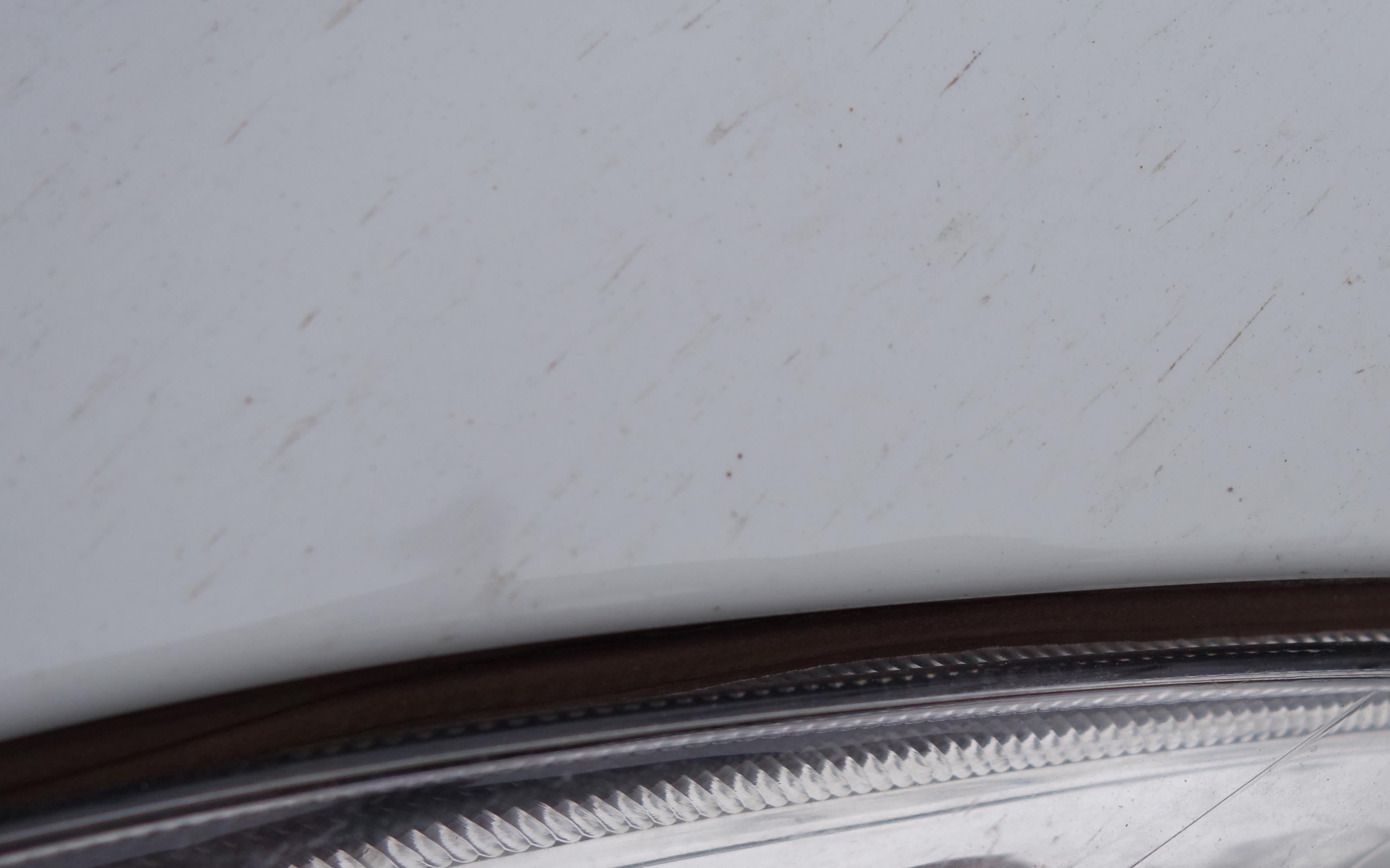

· #37 Опубликовано 16 февраля, 2014 Ах-хА, фотосессия! На нашем форуме и не поймешь, где стеб, а где не очень.Мистер Кот с меня месяц обещанного ждет...Специально для нервных по цветовой теме: если в упор сверху не смотреть, то ровном счетом не определить, даже если она б розовая была. Выступающая верхняя кромка фары тому способствует."Крупное" фото как раз для этого, ну и чтоб оценить плотность прилегания резинок (если немного включить воображение), как и силу моей криворукости.Ближе к радиаторной решетке будет отклеиваться, если пытаться повторить сложный рельеф.Еще картинку в копилку крутизны щеток Алка можно добавить...Псы: только по фоте заметил, что отклеился кусок с капота. Мож, плохо обезжирил. Или от того, что резинки года 4 в гараже валялись... Назвался америкосом? Ну ты и тупОооой Поделиться сообщением Ссылка на сообщение Поделиться на другие сайты
· #38 Опубликовано 16 февраля, 2014 Спасибо!Джон, а грязька под капотом завелась там до инсталляции уплотнителей или несмотря на их наличие всё равно сильно пачкается? Поделиться сообщением Ссылка на сообщение Поделиться на другие сайты
· #39 Опубликовано 16 февраля, 2014 Спасибо!Джон, а грязька под капотом завелась там до инсталляции уплотнителей или несмотря на их наличие всё равно сильно пачкается?До, в основном. На фотах видно, что наиболее "грязепролетные" места между решеткой и фарами. Где протер под резинки (тоже видно)-- до сих пор чисто. Там, где омывайку от бедра лью, постепенно самоочищается. Чтобы явственней было, вероятно, надо бы тряпочкой пройтись, но меня ломает...Так то дополнительно почти половина передней щели капота под герметизацию ушла. Думаю еще над резинкой решетки радиатора на капот двойную воткнуть -- по теплозащите капота видно, что оттуда летит. Через радиатор не должно много проходить, там довольно плотно все. Назвался америкосом? Ну ты и тупОооой Поделиться сообщением Ссылка на сообщение Поделиться на другие сайты
