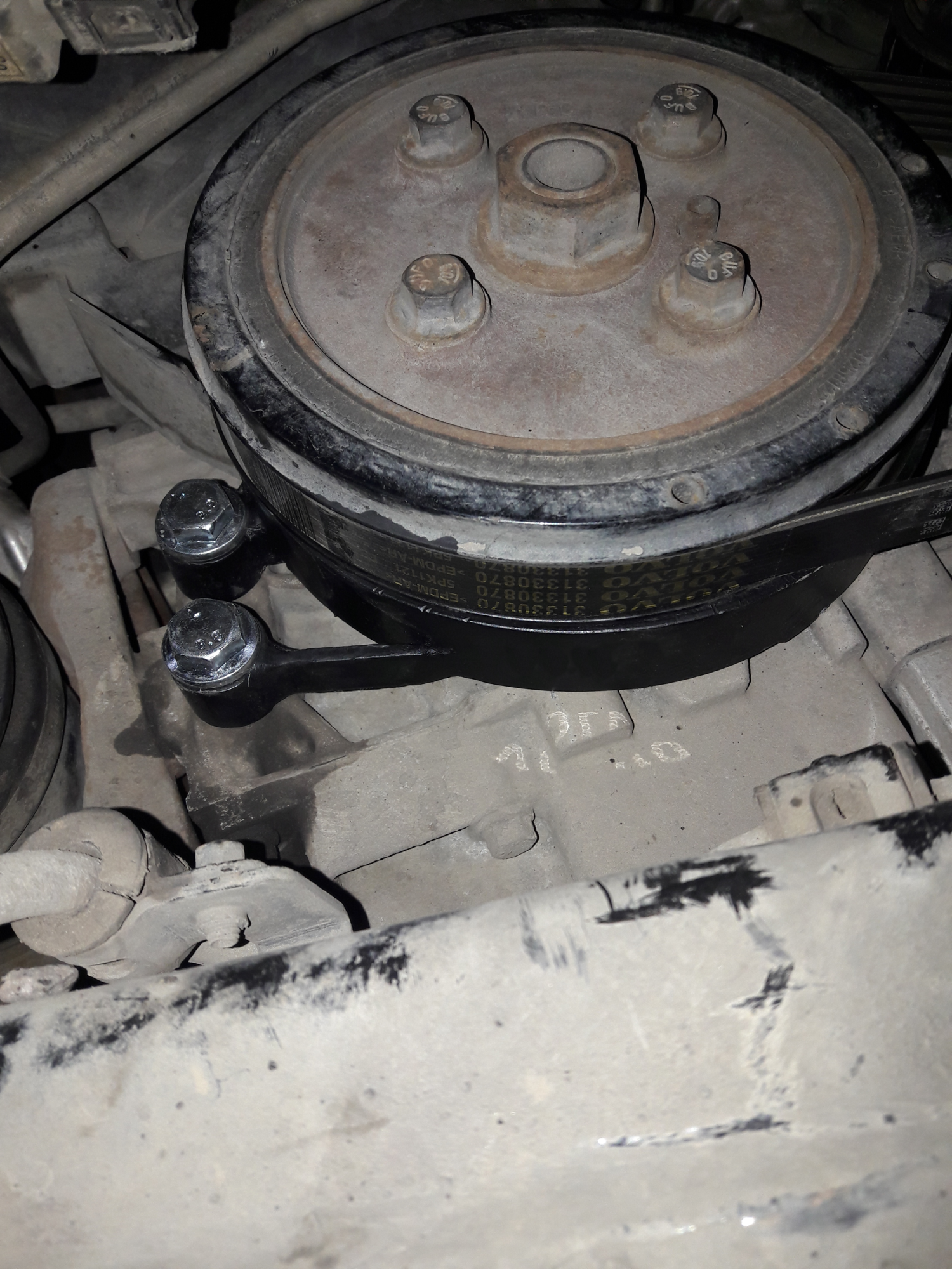

· #781 Опубликовано 2 октября, 2017 (изменено) 5 минут назад, Volvo Car M1 сказал: Встанет, только защита нужна с 12 года Мы говорим про механическую скобу?)) КИОСИ сделал что -то новое?) Когда я писАл что защита не встанет, я имел ввиду именно скобу, не пластиковые пыльники. Поэтому и привёл пост форумчанина с соответствующим двигателем.) Изменено 2 октября, 2017 пользователем NaU Поделиться сообщением Ссылка на сообщение Поделиться на другие сайты
· #782 Опубликовано 2 октября, 2017 26 минут назад, NaU сказал: Мы говорим про механическую скобу?)) КИОСИ сделал что -то новое?) Когда я писАл что защита не встанет, я имел ввиду именно скобу, не пластиковые пыльники. Поэтому и привёл пост форумчанина с соответствующим двигателем.) 1 пользователю понравился пост Официальный дилер VOLVO@volvocarm1 Поделиться сообщением Ссылка на сообщение Поделиться на другие сайты
· #783 Опубликовано 2 октября, 2017 3 минуты назад, Volvo Car M1 сказал: Да , это и есть данная скоба. Но как и писАл ранее она ставится на разные модификации двигателя и не на все подходит. Это никак не связано с годом выпуска. Эту вещь ставили на двигатели до 12 года, впоследствии перестали из-за изменении конструкции производителем. У меня стоит именно такая, заказанная у КИОСИ. На фото авто с каким двигателем? 1 пользователю понравился пост Поделиться сообщением Ссылка на сообщение Поделиться на другие сайты
· #784 Опубликовано 2 октября, 2017 1 час назад, NaU сказал: Да , это и есть данная скоба. Но как и писАл ранее она ставится на разные модификации двигателя и не на все подходит. Это никак не связано с годом выпуска. Эту вещь ставили на двигатели до 12 года, впоследствии перестали из-за изменении конструкции производителем. У меня стоит именно такая, заказанная у КИОСИ. На фото авто с каким двигателем? Их есть две модификации,по сути сами защиты одинаковы, отличия только в крепежном комплекте, Для моделей XC70, XC60, S60 с моторами D5244T4, D5244T10, D5204T2, D5244T14. ( это все машины до 2012 года выпуска. ) один вариант.И для всех других второй. добавлено через 0 минут 1 час назад, NaU сказал: На фото авто с каким двигателем? XC70 2012 модельного года , двигатель D5244T15 2 пользователям понравился пост Официальный дилер VOLVO@volvocarm1 Поделиться сообщением Ссылка на сообщение Поделиться на другие сайты
· #785 Опубликовано 2 октября, 2017 (изменено) 3 минуты назад, Volvo Car M1 сказал: Их есть две модификации,по сути сами защиты одинаковы, отличия только в крепежном комплекте, Для моделей XC70, XC60, S60 с моторами D5244T4, D5244T10, D5204T2, D5244T14. ( это все машины до 2012 года выпуска. ) один вариант.И для всех других второй. Подскажите, где можно достать вариант с крепежем для xc60 после 2012 года выпуска(D5244T17)? Уже кажется всё облазил, ничего не нашёл Изменено 2 октября, 2017 пользователем reckless Поделиться сообщением Ссылка на сообщение Поделиться на другие сайты
· #786 Опубликовано 2 октября, 2017 (изменено) @Volvo Car M1, так понимаю, что дело в крепеже самой скобы ?На фото видно два болта, это и есть крепление скобы на машинах 12 года и позже. На машинах же до 12 года точек крепления скобы три, включая торцевой болт, вкручивающийся через хитрую втулку. Так? Если действительно так, то приношу извинения форумчанам за введение в заблуждение. Изменено 2 октября, 2017 пользователем NaU Поделиться сообщением Ссылка на сообщение Поделиться на другие сайты
· #787 Опубликовано 2 октября, 2017 16 минут назад, NaU сказал: @Volvo Car M1, так понимаю, что дело в крепеже самой скобы ?На фото видно два болта, это и есть крепление скобы на машинах 12 года и позже. На машинах же до 12 года точек крепления скобы три, включая торцевой болт, вкручивающийся через хитрую втулку. Так? Если действительно так, то приношу извинения форумчанам за введение в заблуждение. Да так, крепеж для авто до 2012 года состоит из Щиток – 1 шт. Болт крепления М7 – 1 шт. Втулка дистанционная – 1 шт. Болт М10 – 2 шт. А на авто после 2012 года выпуска, 2 болта М10 Щиток 2 пользователям понравился пост Официальный дилер VOLVO@volvocarm1 Поделиться сообщением Ссылка на сообщение Поделиться на другие сайты

· #790 Опубликовано 2 октября, 2017 3 часа назад, NaU сказал: Да , это и есть данная скоба. Но как и писАл ранее она ставится на разные модификации двигателя и не на все подходит. Это никак не связано с годом выпуска. Эту вещь ставили на двигатели до 12 года, впоследствии перестали из-за изменении конструкции производителем. У меня стоит именно такая, заказанная у КИОСИ. На фото авто с каким двигателем? Где ее можно заказать? Поделиться сообщением Ссылка на сообщение Поделиться на другие сайты
· #791 Опубликовано 2 октября, 2017 36 минут назад, Volvo Car M1 сказал: Я не знаю кто такой Киоси. @Volvo Car M1, подскажите пожалуйста где можно заказать данную защиту для модели 12 года с двумя креплениями. Спасибо! Поделиться сообщением Ссылка на сообщение Поделиться на другие сайты
· #792 Опубликовано 2 октября, 2017 13 минут назад, Proxor78 сказал: @Volvo Car M1, подскажите пожалуйста где можно заказать данную защиту для модели 12 года с двумя креплениями. Спасибо! Я не знаю, и более того не рекомендую. Во всяком случае мы без установки не продаем. Есть тонкости с установкой. если чуть не так подогнать может беда случиться... 1 пользователю понравился пост Официальный дилер VOLVO@volvocarm1 Поделиться сообщением Ссылка на сообщение Поделиться на другие сайты

· #794 Опубликовано 2 октября, 2017 2 часа назад, Volvo Car M1 сказал: А на авто после 2012 года выпуска, 2 болта М10 Щиток Ну так защита (от Киоси), скажем так, первого образца и так ставилась на два болта, но третьей точки опоры не было (двигатели от MY12). Я лично примерял на свой двиг. Т17. - но, т.к. крепёж (М7) с втулкой некуда было вкручивать, на двух ставить побоялся. Всё таки это дизель и, следовательно, вибрации, не дай бог, незакреплённый конец, начнёт за шкив цеплять. Да и при обрыве ремня, неизвестно как поведёт себя защита на двух точках крепления - может вывернуться да ещё и кусок блока вырвать... имхо. 3 пользователям понравился пост "После 50-ти жизнь только начинается" - подумал я, и... плеснул себе ещё 50-т... Поделиться сообщением Ссылка на сообщение Поделиться на другие сайты
