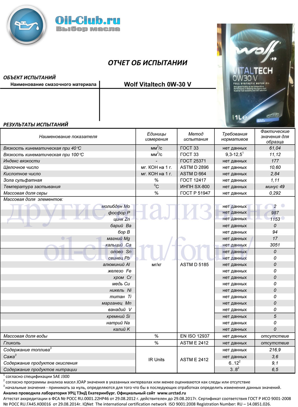

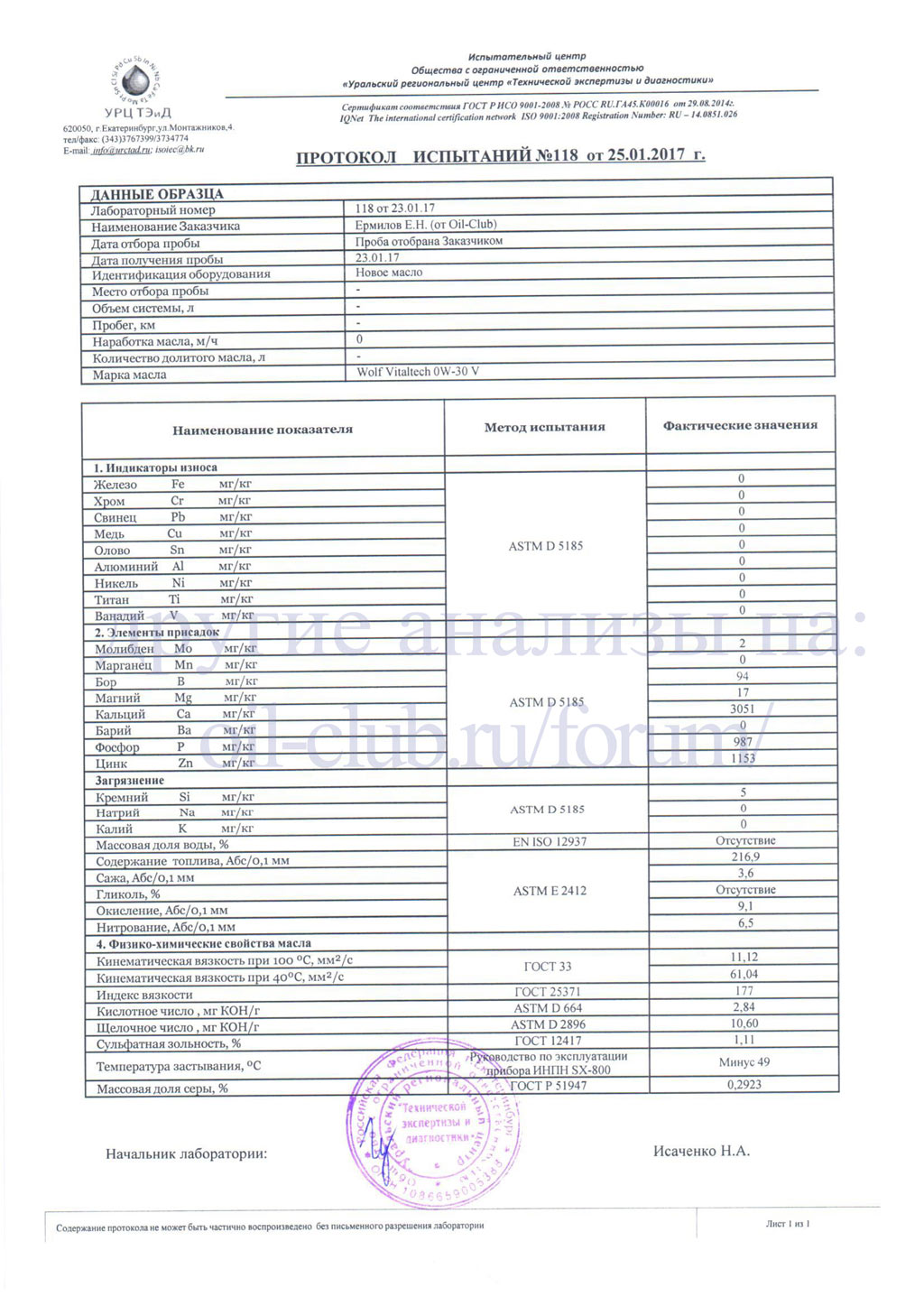

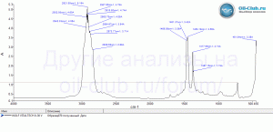

· #2276 Опубликовано 17 декабря, 2018 Кто нибудь в этом чего нибудь понимает? добавлено через 2 минуты Поделиться сообщением Ссылка на сообщение Поделиться на другие сайты
· #2277 Опубликовано 17 декабря, 2018 @zak.oilers, Цитата Масло заявлено как: API: SL/CF ACEA: A5/B5-12 1) Масло удовлетворяет стандарту SAE по вязкости и может называться 0W-30 2) Вязкость при 100С = 11,12 - густовата она для масла ACEA A5/B5 - это не критично, грозит пожалуй только чуть большим расходом топлива... По моему мнениюнемного "гульнул" завод присмешении масла. 3) Щелочное число = 10.60 - очень высокое, отличные моющие нейтрализующие свойства масла. 4) Кислотное число = 2.84 - тоже высоковато, просто потому что пакет присадок пересыпали немного на заводе. 5) Зольность сульфатная = 1.11 - норма для полнозольного масла ACEA A5/B5, видно что масло на современных салицилатах кальция. 6) Температура застывания -49С - это очень прилично для 0W-30 - намекает на то что в составе есть ПАО синтетика. 7) Содержание серы = 0,292 - чуть выше обычного, тут я не понял либо лаборатория ошиблась, либо базовое масло содержит чуть больше серы. На пакет присадок походит, его тут переложили - но не на столько должно повысится. В общем тут затрудняюсь сказать - криминала нет, но выглядит не обычно для масла ACEA A5/B5. 8) Противоизносные присадки на основе цинк диалкил дитиофосфате ZDDP - цинк и фосфор. Моющие присадки на основе салицилатов кальция. Бор в качестве беззольного дисперсанта сукцинимида бора. Ну и по уровню элементов вы наверное уже заметили - пакета присадок смешали больше чем необходимо. 9) Судя по параметру окисление эстеров нет, в таких маслах так и должно быть. ИК спектр Фурье говорит о том, что масло на ПАО + Гидрокрекинг VHVI Вывод: Нормальное масло за свою цену. Минусы - гульнули в вязкости, сделали гуще и пакет присадок замешали в большем количестве. Из плюсов, замешано на ПАО синтетике, на масле не экономили. Отличные низкотемпературные свойства масла -49С - температура застывания. Хорошие моющиенейтрализующие свойства масла. Взято с oil-club Поделиться сообщением Ссылка на сообщение Поделиться на другие сайты
· #2278 Опубликовано 17 декабря, 2018 5 минут назад, paha_mch сказал: @zak.oilers, Взято с oil-club Как и мои картинки Поделиться сообщением Ссылка на сообщение Поделиться на другие сайты
· #2279 Опубликовано 17 декабря, 2018 @zak.oilers, так а что вы хотите узнать конкретно? Поделиться сообщением Ссылка на сообщение Поделиться на другие сайты
· #2280 Опубликовано 17 декабря, 2018 @zak.oilers, Каждые десять тысяч,я тоже там смотрел но только по отзывам@paha_mch, я думаю как маслице,раскажите? Поделиться сообщением Ссылка на сообщение Поделиться на другие сайты
