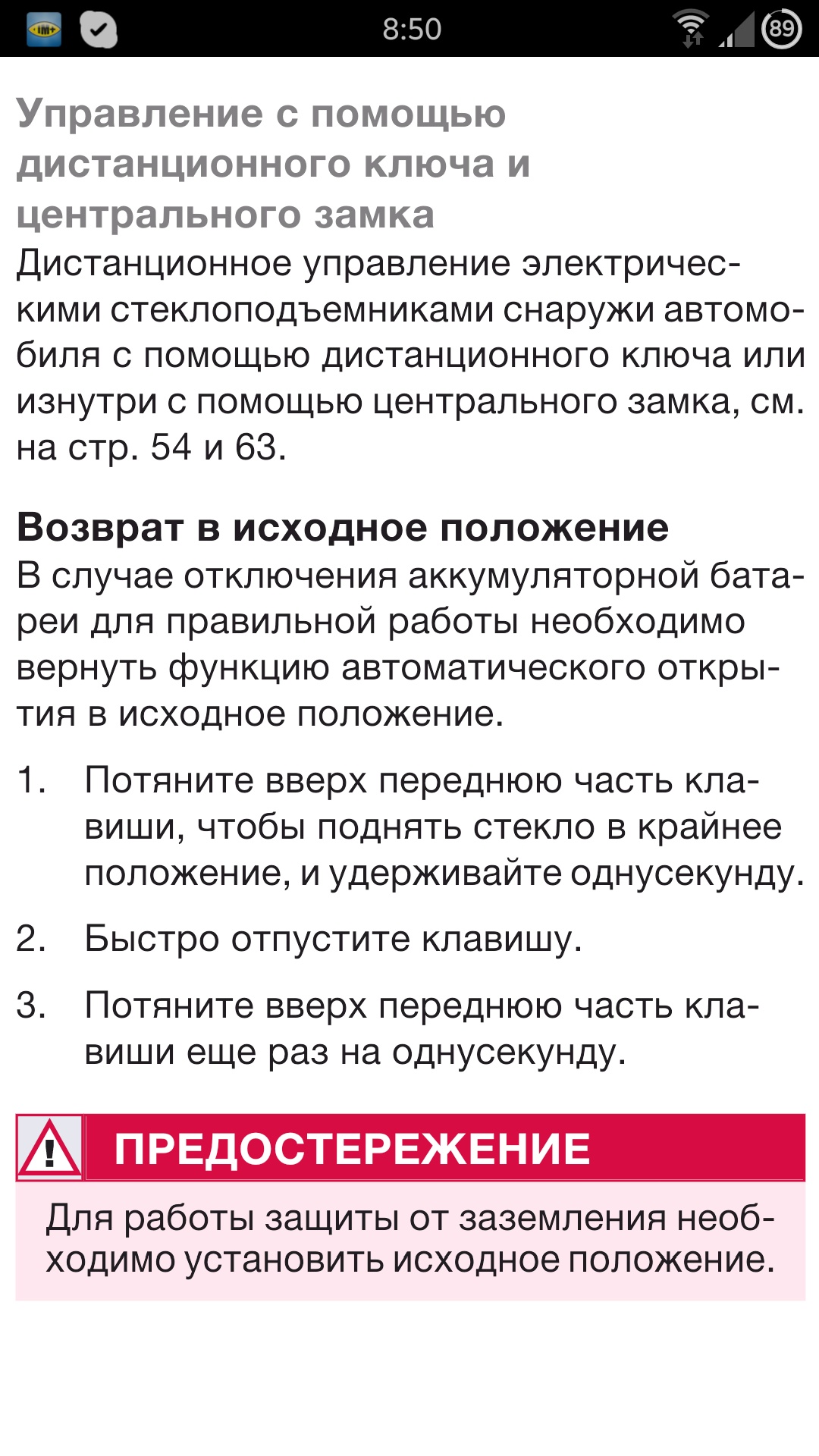

· #42 Опубликовано 23 августа, 2015 стеклоподъемники не работают в автомате (может дадите ссылочку как их обучить в автомат)Из инструкции пользователя. Пункт "Возврат в исходное положение". Поделиться сообщением Ссылка на сообщение Поделиться на другие сайты
· #43 Опубликовано 23 августа, 2015 Спасибо большое, попробую, в своей книге не нашел или плохо искал. Поделиться сообщением Ссылка на сообщение Поделиться на другие сайты
