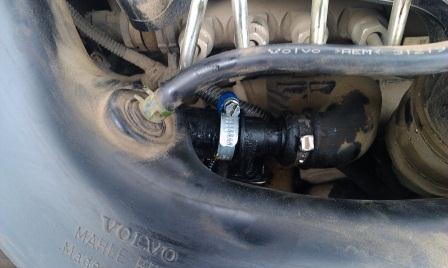

· #63 Опубликовано 16 августа, 2014 Ну вот, и я починилси ! Только возникает вопрос: получается, что этот самый шланг изначально ни на чем и не держался?!? Или же был на заводе-изготовителе посажен все-таки на герметик? Вопрос, похоже, риторический.... Пожарник - это жук!... Ну или погорелец на худой конец (см. Гиляровского В.А.) Поделиться сообщением Ссылка на сообщение Поделиться на другие сайты

· #79 Опубликовано 11 октября, 2014 Я поставил хомуты и немного герметика автомобильного добавил , проездил полгода, весь разъем всё равно мокрый .Аналогично, только без герметика, протекание стало меньше, но сочитсяВот зачем изобретать велосипед?На первой странице темы расписал решение вопроса: http://www.xc60-club.ru/xcforum/showpost.php?p=135716&postcount=5Промыл очистителем двигателя и водой это соединение (на генератор надо одеть пару пластиковых пакетов, чтобы грязь в него не текла при промывке). Нашёл в гараже подходящий хомут (кстати, на рисунке он есть под №13, а на машине нет... и не было, и судя по фото от одноклубников не только у меня). Вытащил нипель из воздуховода - намотал на него несколько слоёв (подбирается опытным путём, чтобы нипель плотно входил в патрубок, а не болтался там) ленты ФУМ (применяется в сантехнике). Затягиваем хомут (без фанатизма) - и всё теперь чисто и сухо.Пять месяцев прошло - никаких намёков на подтекание и сопливость. Всё чисто, как с завода.P.S. Герметик не помощник в этом месте (замасленность сопрягаемых частей, вибрации двигателя/патрубков при работе и т.д. и т.п.) , а без герметика (ленты ФУМ) этот "свисток/нипель" болтается в патрубке как х... иголка в стакане .Материал патрубка имеет всё таки достаточную жёсткость и поэтому просто хомутом, без подмотки лентой ФУМ, не удаётся выбрать все зазоры - отсюда и сопливость/подтекание. "После 50-ти жизнь только начинается" - подумал я, и... плеснул себе ещё 50-т... Поделиться сообщением Ссылка на сообщение Поделиться на другие сайты
· #80 Опубликовано 11 октября, 2014 Вот зачем изобретать велосипед?На первой странице темы расписал решение вопроса: http://www.xc60-club.ru/xcforum/showpost.php?p=135716&postcount=5Пять месяцев прошло - никаких намёков на подтекание и сопливость. Всё чисто, как с завода.P.S. Герметик не помощник в этом месте (замасленность сопрягаемых частей, вибрации двигателя/патрубков при работе и т.д. и т.п.) , а без герметика (ленты ФУМ) этот "свисток/нипель" болтается в патрубке как х... иголка в стакане .Материал патрубка имеет всё таки достаточную жёсткость и поэтому просто хомутом, без подмотки лентой ФУМ, не удаётся выбрать все зазоры - отсюда и сопливость/подтекание.Точно! и читал же!Спасибо за напоминание правильного решенияНо я всё же пообщаюсь с Гарантийным сервисом, и по результатам определюсь Поделиться сообщением Ссылка на сообщение Поделиться на другие сайты
