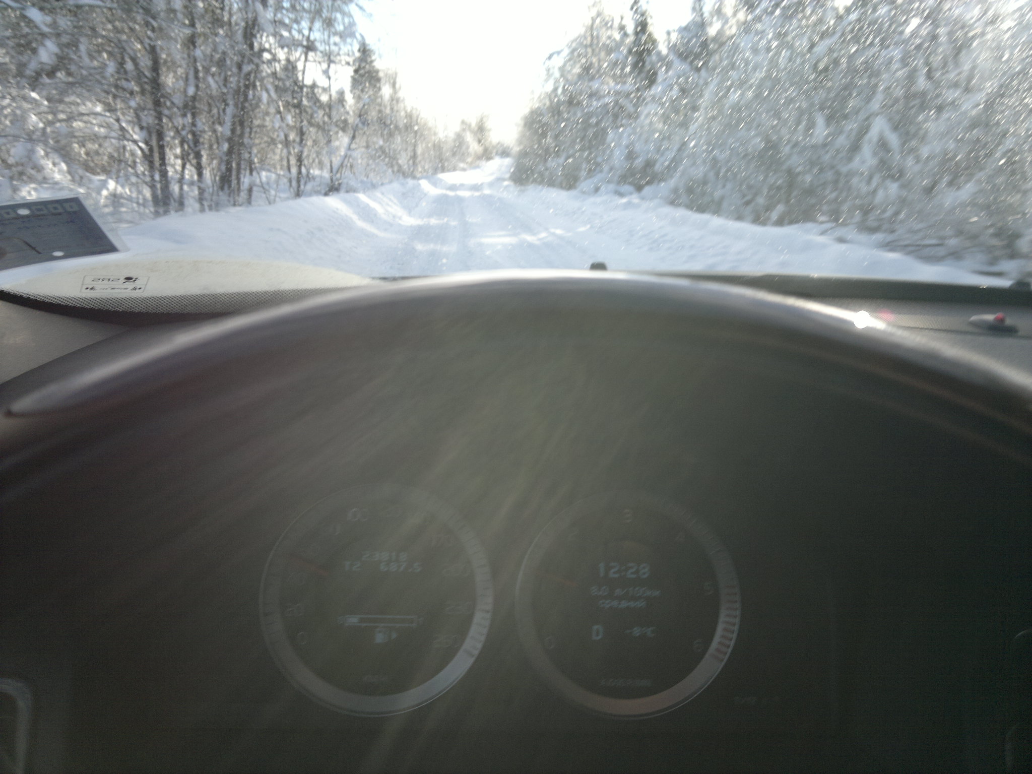

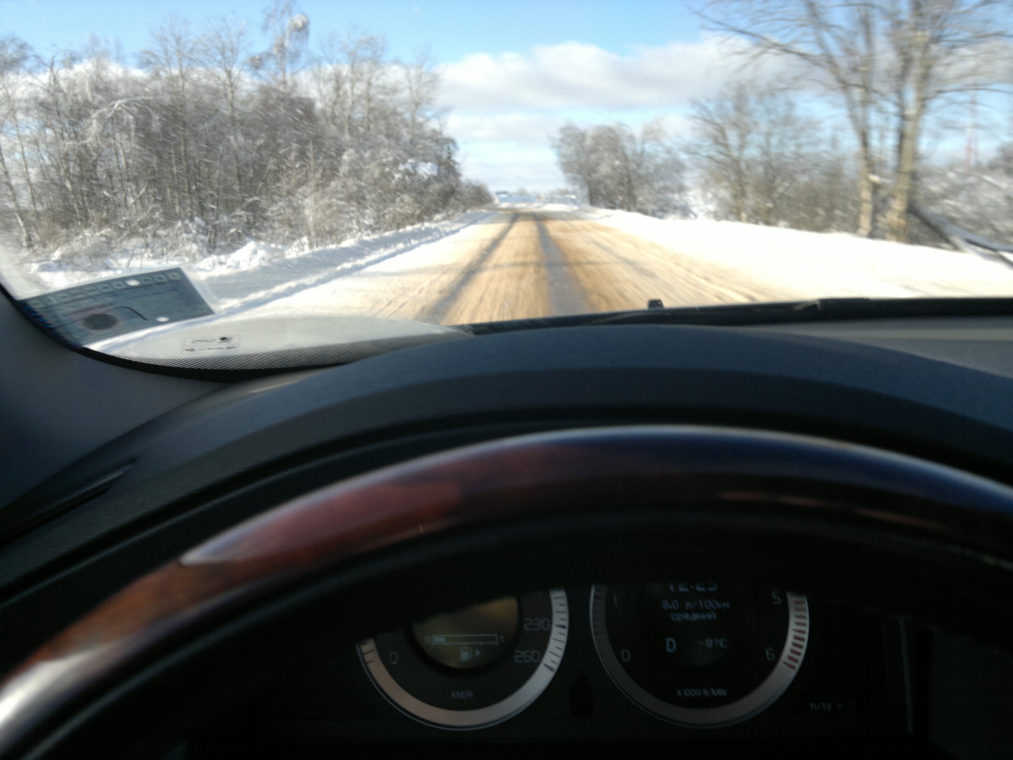

· #157 Опубликовано 2 февраля, 2011 Молодец Кутузов ! Я честно тоже не пойму про что тут спор!Уже даже начал думать может у меня что то сломалосьВот по каше ехал спецом скорость 110 , даже провоцируя занос все очень пресказуемо!по проселку 90, и все тоже в норме!!! Поделиться сообщением Ссылка на сообщение Поделиться на другие сайты

· #159 Опубликовано 2 февраля, 2011 Вот по каше ехал спецом скорость 110 , даже провоцируя занос все очень пресказуемо!это ты аккуратно там спецаильно! на 60 уже можно себя разложить по такой дороге на куски!!! вот блин проверяльщики а ! не удевлюсь что щас начнут все пробовать СИТИ САЙФИТИ )) Запчасти и аксессуары для форумчан - лучшее предложение Увеличение мощности двигателя на Вольво - Чип тюнинг RICA Engineering Клубный сервис REVOLVO (кузовной, слесарный, установка допов) | тел.: 8 (985) 231 0201 Мы в соцсетях: Instagram / DRIVE2.RU / Facebook.ru / VK / ДЗЕН Поделиться сообщением Ссылка на сообщение Поделиться на другие сайты
