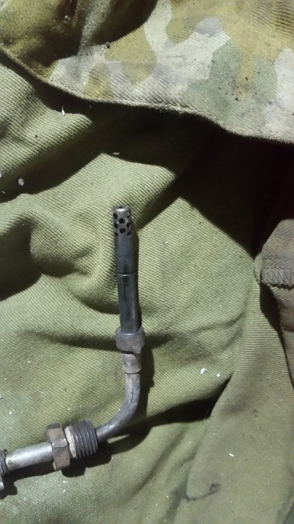

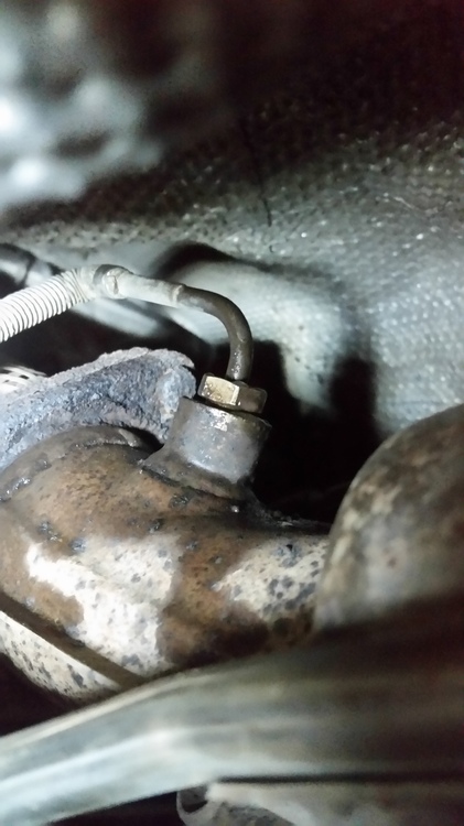

· #88 Опубликовано 14 ноября, 2018 Несколько дней назад заметил появление вялости при разгоне, это отключалась турбина. Через минуты 2-3 движения опять появлялся подхват. Раньше такое было когда начинался прожиг и он мною преждевременно прерывался (не уследил). Но теперь сажи практически не было (4 гр.), но тяга стала пропадать регулярно.При чтении ошибок выскочила P04800. Убрал, посмотрел на сажу и на температуру сажевого фильтра. И вот тут заметил, что температура скакала от 250 до 1002 (и это на месте). И она менялась практически каждую секунду. Видно датчик сошел с ума. Из данной темы понял, что это 100% он виноват в отключении турбины - датчик температуры сажевого фильтра и его надо менять. Исходя из того, что делаю все сам (что смогу), то поехал в гараж к знакомым ремонтникам (где есть под рукой все необходимое). Так вот, первая проблема - его открутить. Рожковым ключом на 17 с первого раза у меня не получилось. Решили прогреть до красна посадочное место, и вот тогда со скрипом, но пошло. На датчике был номер 31293032. Вторая засада - открутить хомут, который держит проводок. Там торкс на 25. Но место под него не глубокое, плюс долезть нет особого удобства. Как итог сорвал грани, но его сдвинул с места. Клещами типа Кобра по чуть чуть всё же открутил. Но времени ушло минут двадцать. Третья печалька - стоимость датчика. Он у меня по месту жительства затянул в пределах 10000 рублей за оригинал и 6000 рублей за аналог. Но смекалка приходит на выручку. Гаражные мастера люди собирательные. Вот у них и нашелся похожий датчик, но от ауди 2013г.в. (такой же изогнутый, но с другой лишь фишкой для подключения и меньше на 1см по длине). Тут главное ведь сопротивление, которое он выдает. Так вот по замерам, что один, что второй выдавал 212 Ом (в единицах измерения я могу ошибаться, но цифры в показаниях были одинаковые). Поэтому перепаяли фишки и смазав резьбу медной смазкой я его поставил на место. И машинка поехала! Вот и все. Да, можно было купить новый и не заморачиваться, ведь сколько б/у-шный проходит, не известно. Но легких путей, как говорится, мы не ищем, используя то, что есть под рукой и смекалку (не судите строго). 11 пользователям понравился пост Поделиться сообщением Ссылка на сообщение Поделиться на другие сайты
