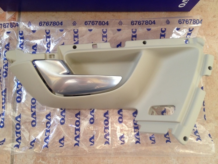

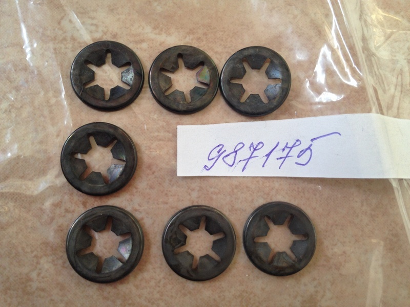

· #121 Опубликовано 7 марта, 2016 Коллеги, добрый вечер! Продолжаем эксплуатировать и ремонтировать наши авто :) Volvo 39856976 Ручка двери внутренняя левая + Volvo 987175 Фиксатор 3 пользователям понравился пост капли воды падают вниз зажмурив от страха глаза Поделиться сообщением Ссылка на сообщение Поделиться на другие сайты
