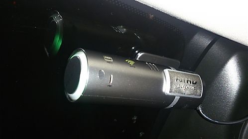

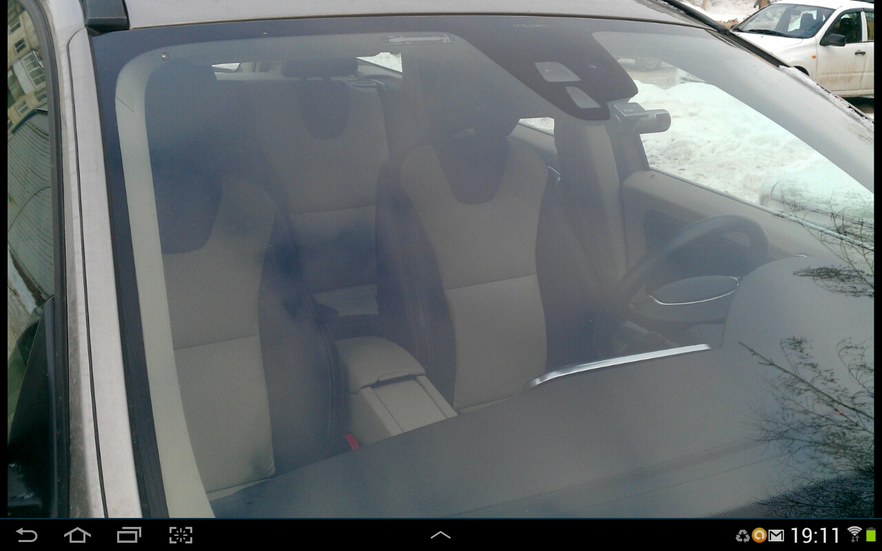

· #83 Опубликовано 13 февраля, 2013 seligor не в службу,а в дружбу,не могли бы сфоткать как установили.И еще вопрос-сильно заметно с улицы?На днях жду тоже 500-ую модельда,еще вопрос,а почему не подключили к подсветке зеркал?Зачем тянули так далеко?Ставил регистратор в таком месте, чтобы дворники чистили стекло перед ним. Получилось довольно заметно с наружи автомобиля, но другого варианта установки подобрать не смог. Прятать в кожух СитиСэфети - слишком сложно и у меня эта зона стекла довольно медленно отогревается после ночной стоянки и в сильные морозы. Решил, что в случае парковки в сомнительном месте буду убирать регистратор, он легко и довольно удобно снимается.Питание подключил к цепи прикуривателя, по двум причинам. Цепь прикуривателя защищена индивидуальным предохранителем, это первое. Я не за долго до регистратора ставил Термокол и мне проще было еще раз разобрать "полмашины", но по известному алгоритму, чем вновь разбираться с разборкой потолка и цепи подсветки зеркал. Поделиться сообщением Ссылка на сообщение Поделиться на другие сайты

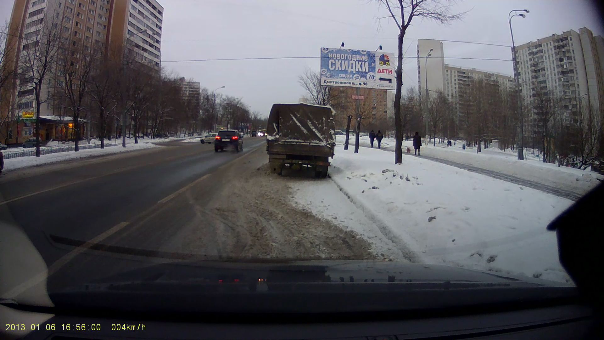

· #88 Опубликовано 14 февраля, 2013 Caesar, нет, просто перестал заморачиваться этим)там всё прекрасно видно, на самом деле, номера читаются, а это самое главное. отражение есть, но не критичное.кстати, у видеорегистратора есть небольшой недостаток - включается автоматически он у меня через раз. в любом случае, надо проверять ручками.отзывы владельцев курил, кто-то считает, что это глюк прошивки, кто-то настаивает на том, что это не автомобильный видеорегистратор, а тупо видеорегистратор для съёмок экстремальщиков-спортсменов. потому, типа, и не включается сам.всё, на выходных обязательно сделаю фотографии и выкину видео на трубу! заодно в той же теме отпишусь, а то уже как-то несерьёзно. Поделиться сообщением Ссылка на сообщение Поделиться на другие сайты

· #93 Опубликовано 14 февраля, 2013 Я вот приобрел себе Blackvue DR400G-HD II . Заказал напрямую в корее, чего зря деньги тратить покупать в россии. Получился где то 7300-7400 рублей с power magic в комплекте. (шло в россию 5 дней)Правда в итоге этот самый повер мейжик пользовать не стал ,т.к. не в наших условиях оставлять видеорегистратор на стекле без присмотра. В комплекте есть вполне длинный кабель питания, который я протянул под обшивкой до питателя в багажнике минут за 5-7 абсолютно без напряга. Еще удобно то, что около питания в багажнике есть чудесная ниша, в которую прячутся остатки кабеля. Сам кабель не заметен абсолютно, торчит только кусочек около сити сефти. Самая большая проблема в видеорегистраторах это установка снятие. С этим регистратором он устанавливается ровно за 1-2 секунды и снимается за 1-2 секунды. А еще здорово, что он как будто сделан под промежуток между двумя подстаканниками. Таким образом не затирается, очень удобно доставать и устанавливать.Экрана нет и не надо, есть встроенный GPS - классно смотреть как ты ехал к примеру с работы с ускорениями, торможениями , перегрузками. Есть Г-сенсор, пишет в защищенную область файлы , чувствительность настраивается. Но на самом деле это относительная фигня. А вот качество картинки это тема. Даже ночью все как на ладони - я в восхищении! Поделиться сообщением Ссылка на сообщение Поделиться на другие сайты
· #94 Опубликовано 14 февраля, 2013 seligor, я точно так же поставил точно такой же регистратор. только панели не разбирал а протянул провод под пластиковой обшивкой, отогнул от ковра и запихнул туда провод. и просто в прикуриватель вставил, все равно не используется. Думал временное решение - а уж скоро год как Панель снимается также легко, отогнул и снял. В прикуриватель не стал втыкать, дети могут ногами задеть или сам сумками.что-то количество отрицательных отзывов о работе QStar A7 Drive Ver.3 просто убивает (Я на этоу модель тоже смотрел, из-за отзывов отказался от нее.Я вот приобрел себе Blackvue DR400G-HD II . Заказал напрямую в корее, чего зря деньги тратить покупать в россии. Получился где то 7300-7400 рублей с power magic в комплекте. (шло в россию 5 дней)... А вот качество картинки это тема. Даже ночью все как на ладони - я в восхищении!А мне подарили, сам может быть так и не собрался бы покупать.Качесто картинки действительно очень хорошее. И радует, что у него нет экрана, не закрывает обзор и не маячит перед глазами. Поделиться сообщением Ссылка на сообщение Поделиться на другие сайты

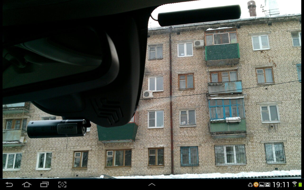

· #95 Опубликовано 18 февраля, 2013 Я разместил свое регистратор вот так, чуть ниже области где щетки начинают чистить.Для инфо: на ebay появился blackvue500 за 299$ с доставкой, раздумываю сменить свой Поделиться сообщением Ссылка на сообщение Поделиться на другие сайты
· #96 Опубликовано 19 февраля, 2013 Я разместил свое регистратор вот так, чуть ниже области где щетки начинают чистить.Для инфо: на ebay появился blackvue500 за 299$ с доставкой, раздумываю сменить свой Еще раз посмотрел на возможность такой установки, сдается мне, что в грязную погоду запись будет испорчена потеками, слишком близко от кромки грязи до объектива. Хотя, дело хозяйское. Поделиться сообщением Ссылка на сообщение Поделиться на другие сайты
