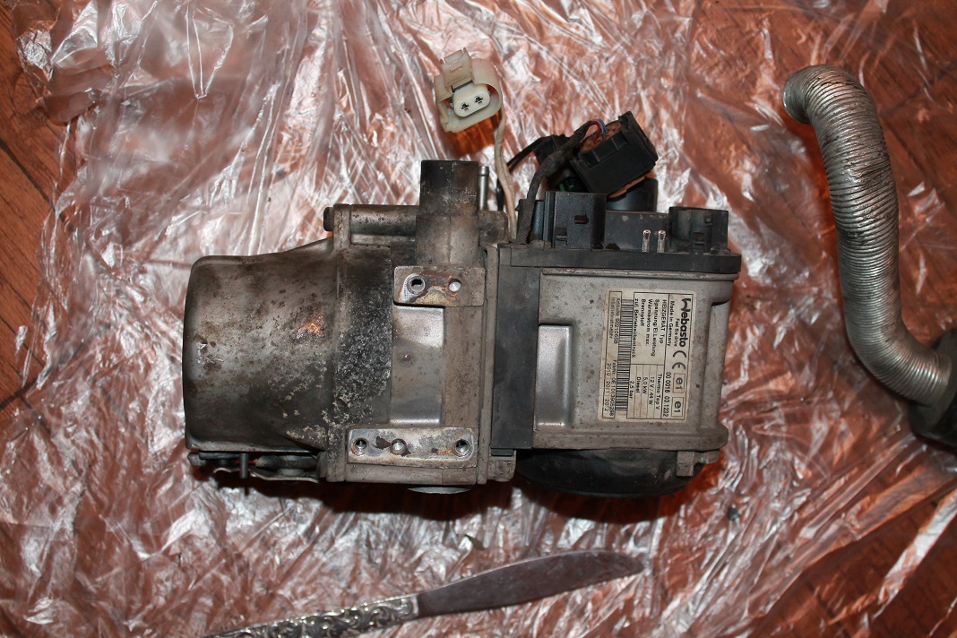

P/s У нас стоит не вебаста а ЭБЕРШПРЕЙХЕР.
У Вас может и так, а у меня WEBASTO

Да и в вольво вебаста, а не ЭБЕРШПРЕЙХЕР штатно стоит.

1/ у меня нет ЭБЕРШПРЕЙХЕР
Да ну :confused:
Как я понял из интернетов - eberspächer стоял на в 08-09 годах на XC90. Вариант второй - поставили сами на европейку. Вариант 3 - интернет молчит, но возможно и было такое для XC60
Ну я допускаю оба варианта, просто автор однозначно заявляет, что у нас не вебасто, а у большинства все таки вебасто.
