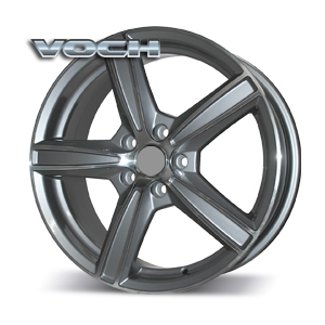

На высокий (от 65%) можно и сэкономить. У меня 18" Реплика на ХС60 производитель F&R (модель как на фото) - жалоб нет.
