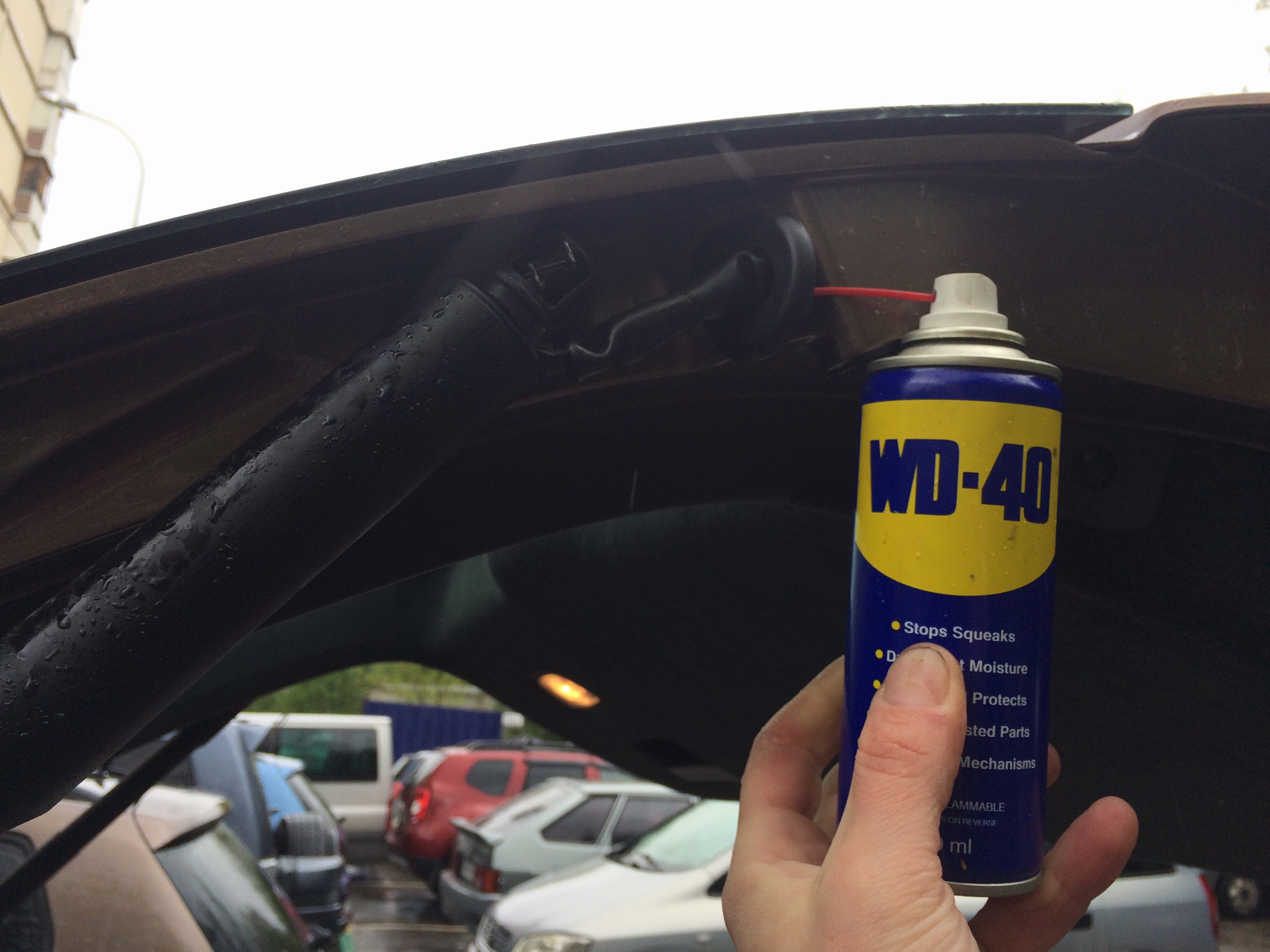

Задул смазку между двумя пластиковыми кожухами. Лучше не стало.

Вылечил. Задул внутрь WD-40 через патрубок через который провода проходят. Прикладываю фото.
супер, через пару месяцев отпишите как дела будут. ок?
И смыли этой ерундой с керосином грязь и остатки смазки правильной!
Прыскать надо спец спреем, где-то его номерок есть. Никакие силиконовые смазки не годятся, проверялось неоднократно многими здесь.
Как бы потом его заменять целиком не пришлось привод этот.
Не знал что это ерунда с керосином:eek::mad:
Почитал про рекомендуемый спец спрей - Смазки PFPE форум oil-club
Не понимаю зачем эти навороты необходимы в данном случае и силиконовые смазки не годятся. Может прояснит кто?
Силикон - это силикон. Не смазка это. :(
А наполнитель:D:D:D
