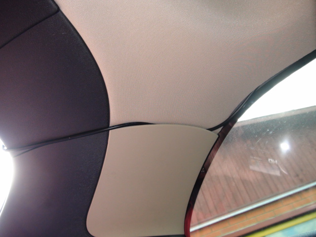

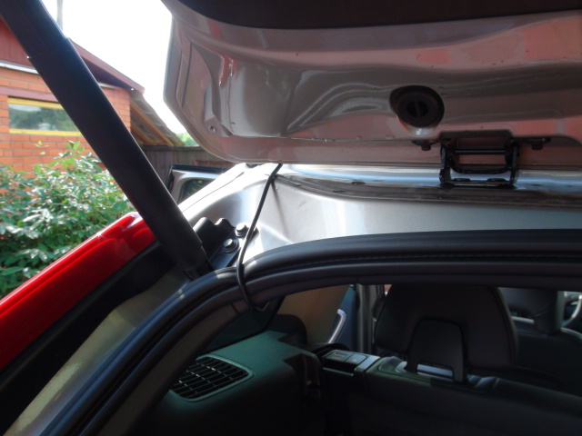

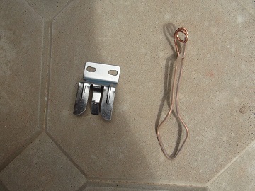

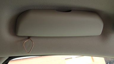

· #58 Опубликовано 18 июня, 2013 Установка рации Megajet 555Наконец купил и установил в новую машину. Преимуществом модели является полное управление с тангенты. В комплекте кроме штатного шнура тангенты, прилагается еще удлинитель 2 метра. Так что блок можно поставить даже в багажнике. Я этого делать не стал, т.к. в багажнике неотключаемый прикуриватель. Основной блок установил на левой стойке. Для тангенты изготовил другой кронштейн из медного изолированного провода и закрепил под держатель очков. Его крепят два болта М6 с головкой под ключ на 8. Тангенту расположил так, чтобы была поближе к уху, т.к. в ней динамик (в основном блоке тоже). При таком расположении буду слышать один ненормативную лексику дальнобойщиков. Антенну поставил сзади слева. Внутри кабель антенны спрятал под обшивку и уплотнитель задней левой двери. Все видно на фотках. Если будут вопросы, готов ответить. Завтра поеду к настройщику антенны, потом смогу оценить работу рации. Поделиться сообщением Ссылка на сообщение Поделиться на другие сайты
· #59 Опубликовано 18 июня, 2013 Фотки 1 пользователю понравился пост Поделиться сообщением Ссылка на сообщение Поделиться на другие сайты
