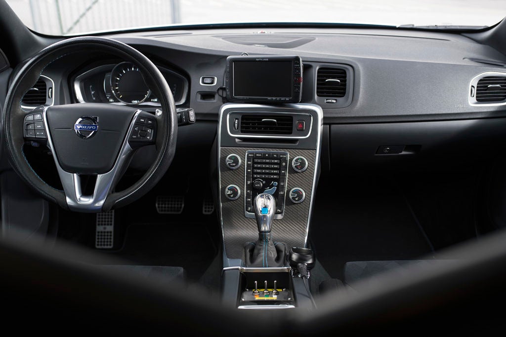

Из WTCC Safety Car (Volvo V60 Polestar Special):
d435bafbe6ad11d5dfdb484b10806333-1024x68
03d113c785189be5cdf7e19c37f9b72d-1024x68
Что за тумблера?
15 минут назад, Бес сказал:
Что за тумблера?
Люстры может?
Какие-то прям.... ретро-аутентичные  :haha2:
Прям "тру"-тумблеры из машины будущего "Назад в которое..."

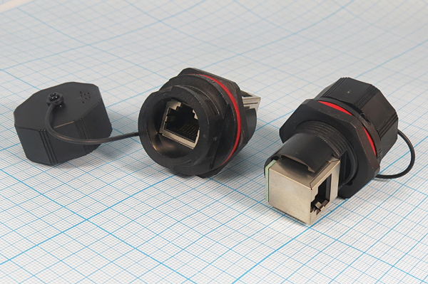

@jon, у Вас, Евгений, Optim Apollo же? Или нет? Если так - то вот такую штуку не присматривали для тангенты?
http://www.quartz1.com/price/model.php?akt=1427.14
7 минут назад, Бес сказал:
Прям "тру"-тумблеры
надо такие на старт-стоп народу предложить! :haha:
Да Apollo.
Но как-то не было надобности в увеличении длины провода тангеты.
Хотя разъем герметичный понравился. Возьму на заметку, что такие существуют. Спасиб.
