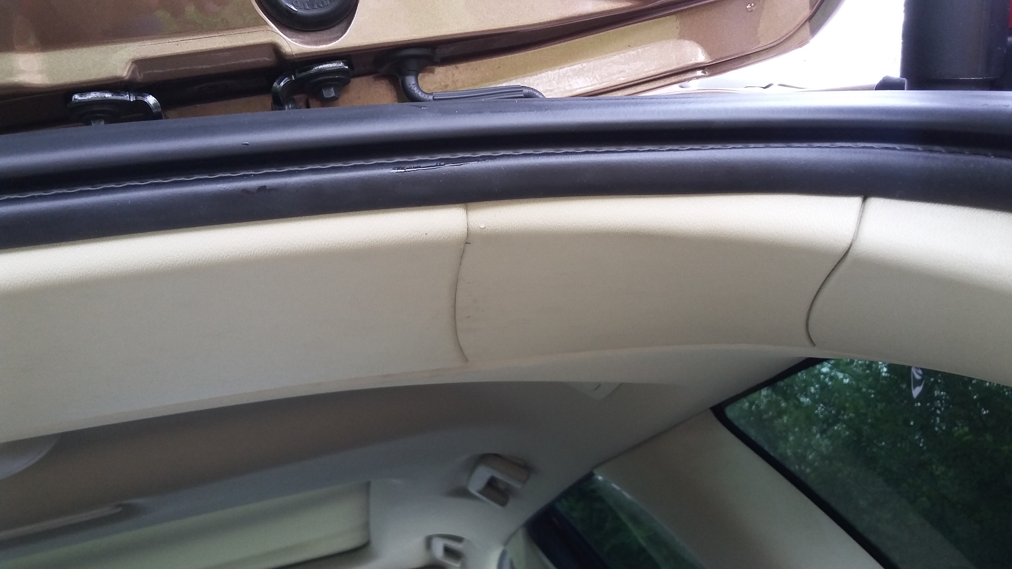

· #24 Опубликовано 18 июля, 2015 Всем добрый день. После дождя стала появляться лужа в багажнике. На пластиковой части потолка около крышки багажника - капли (из стыка пластиковых частей - на фото видна черная полоса на стыке пластиковых панелей). Есть подозрение, что это протекает плафон стопсигнала на крышке багажника. Кто-нибудь сталкивался с подобным? Поделиться сообщением Ссылка на сообщение Поделиться на другие сайты

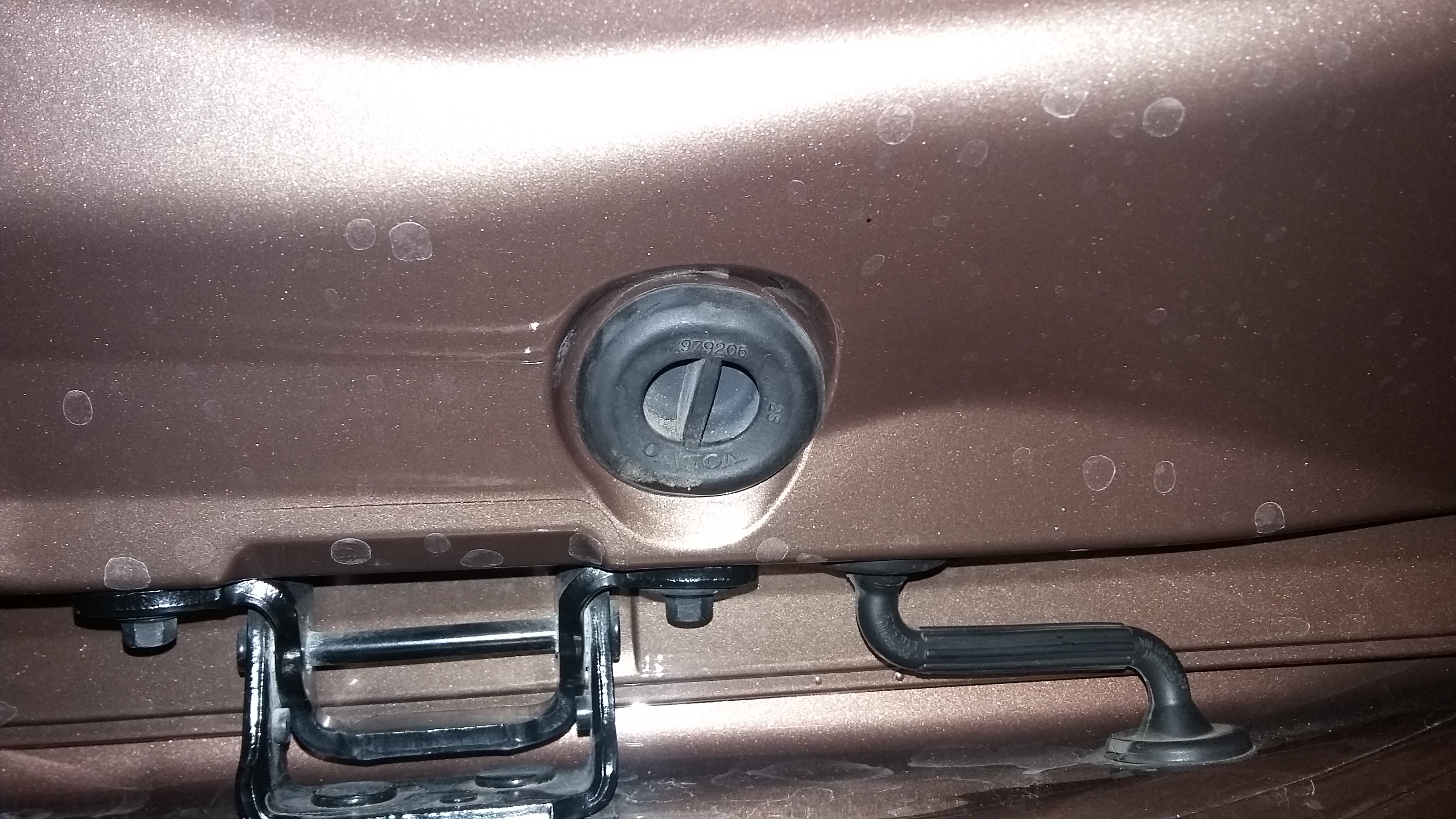

· #25 Опубликовано 18 июля, 2015 Всем добрый день. После дождя стала появляться лужа в багажнике. На пластиковой части потолка около крышки багажника - капли (из стыка пластиковых частей - на фото видна черная полоса на стыке пластиковых панелей). Есть подозрение, что это протекает плафон стопсигнала на крышке багажника. Кто-нибудь сталкивался с подобным?у меня такое было,2х сторон.скотч помог.Снимите фонарь у меня он протекал по крепежу. Поделиться сообщением Ссылка на сообщение Поделиться на другие сайты
· #26 Опубликовано 20 июля, 2015 у меня такое было,2х сторон.скотч помог.Снимите фонарь у меня он протекал по крепежу.Уточните, пожалуйста, как фонарь снимается. Крепление за обшивкой крышки багажника? Надо два болта в обшивки открутить и всё? Поделиться сообщением Ссылка на сообщение Поделиться на другие сайты
· #27 Опубликовано 20 июля, 2015 Не, пластик тут не причем. Открутил и снял - не помогло. Завтра буду откручивать болты за резиновыми заглушками. Надеюсь это и есть крепление фонаря. Поделиться сообщением Ссылка на сообщение Поделиться на другие сайты
