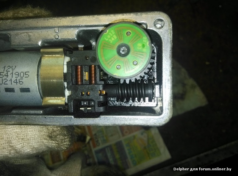

· #27 Опубликовано 6 марта, 2016 Выглядит примерно так: Кстати от xc60 d5 2009 Возможная ошибка по ODB: Ошибка P2598 Датчик положения привода управления давлением турбонаддува. Регулировочный датчик заклинил в положении низкого давления. R-Жава на D2... Спасибо за Ваше внимание! Поделиться сообщением Ссылка на сообщение Поделиться на другие сайты
