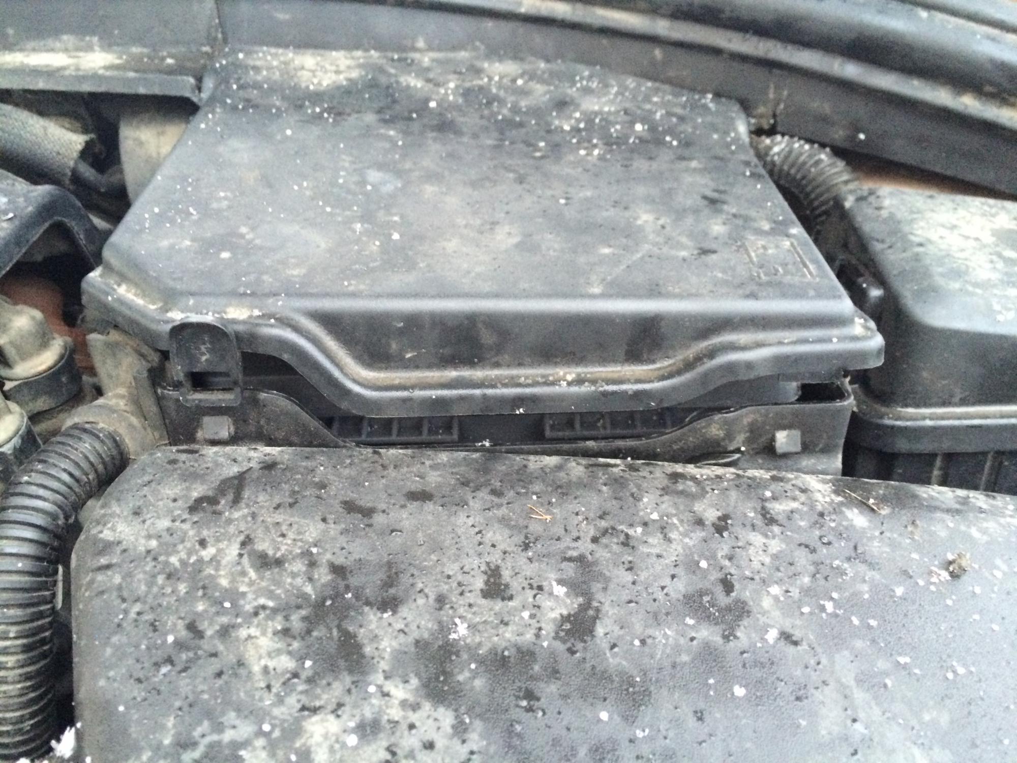

· #49 Опубликовано 13 января, 2016 В 18.12.2015в07:13, Фролов Александр сказал: Нет не закрылась! Скотчем заколхозил! Сейчас одеяло ещё сверху двигатель закрывает! Поставил себе - https://www.eurobatt.co.uk/exide-ea1000-premium-battery-017-019/ Позарился на большую ёмкость и пусковой ток. Внимание на то что высота 190 вместо штатного 175 не обратил. Теперь весь в думах как колхозить крышку. Без крышки много грязи туда лететь будет? Поделиться сообщением Ссылка на сообщение Поделиться на другие сайты
