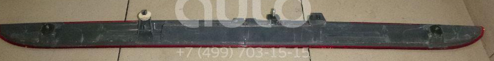

Погуглил - нашёл несколько фото.
Вроде деталь не разборная. Т.е. надо новый покупать :(
Держится вроде на 2х клипсах по краям и 1 болте посередине (?)
@Staryi, ага. т.е. 3 гайки. будем искать
надо понимать они тут

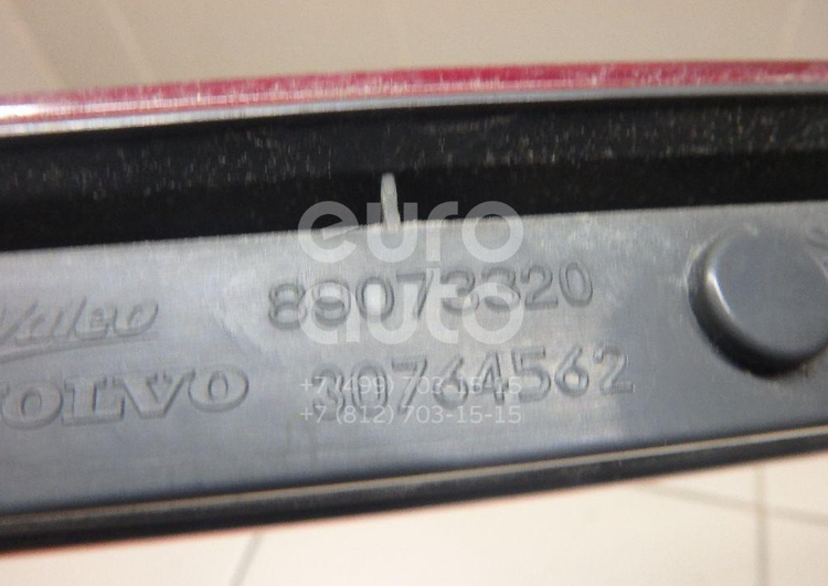

Номер детали старый 30764562
Номер детали новый  31467107

14 минут назад, lucky3d сказал:
Скорей всего одно и тоже - просто замена номера/поставщика.
