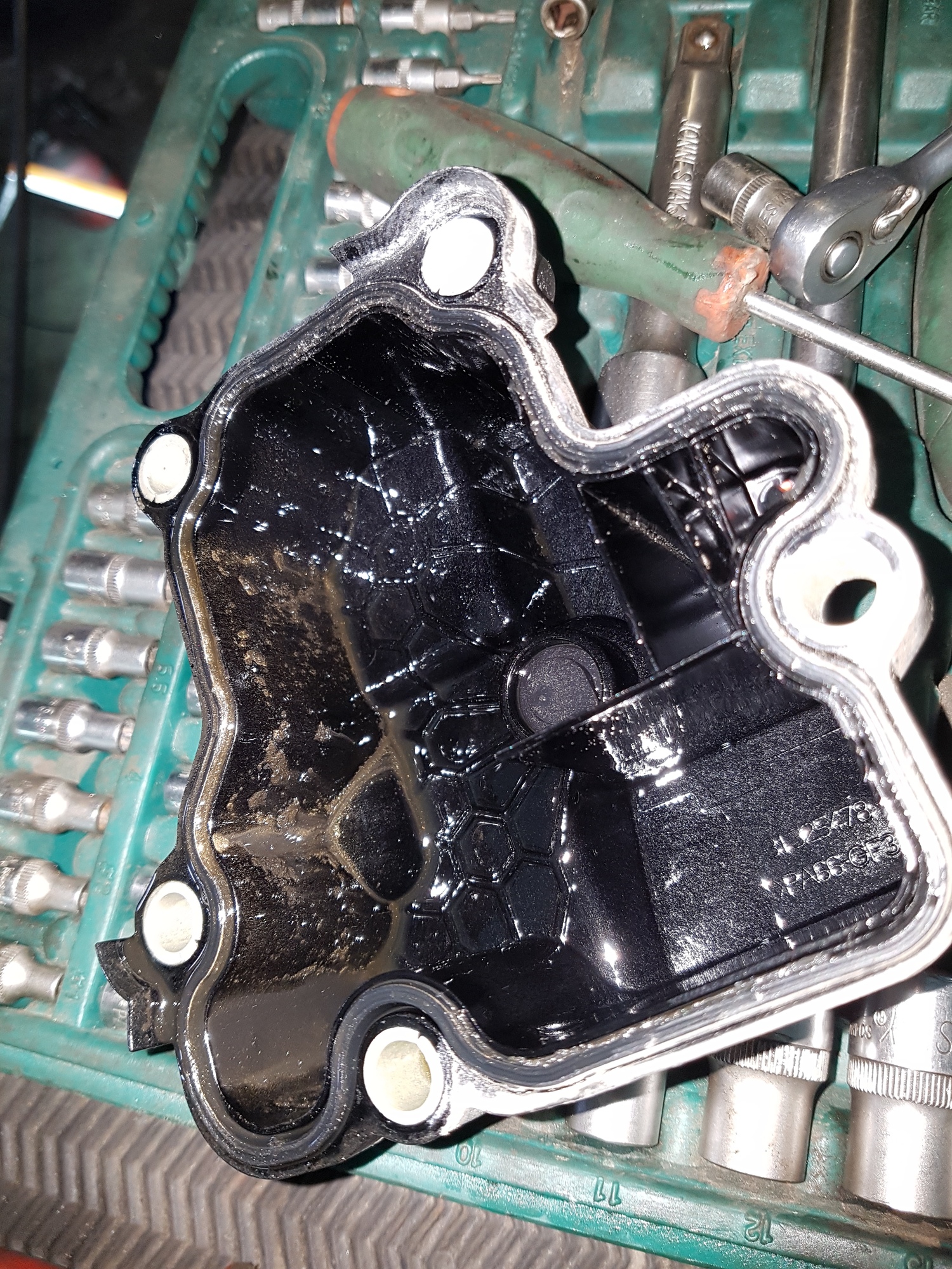

· #601 Опубликовано 11 октября, 2016 Гарантия Автомобиля подходит к концу! И решил я заглянуть в халдекс поменять масло, не хочется потом покупать новый насос. Год выпуска ноябрь 2014, пробег 30 000 км. Ну что сказать! Думал что все будет гораздо лучше. А на самом деле, все как у всех полная ...опа соплей. Полностью промыл сетку, корпус и внутренности. На все про все не спеша ушло 3 часа, ни чего сложного в замене масла нету. В 18-00 заехал в гараж в 21-00 уехал из гаража. Так что однозначно когда гарантия второй ХС60 будет подходить к исходу, буду менять масло в халдексе. 2 пользователям понравился пост Поделиться сообщением Ссылка на сообщение Поделиться на другие сайты

· #606 Опубликовано 20 октября, 2016 (изменено) Дошли руки и у меня почистить муфту. Пробег 41000, привод работал исправно. Не зная проблемы и не полез бы. А теперь фото Изменено 20 октября, 2016 пользователем Slicker 6 пользователям понравился пост Поделиться сообщением Ссылка на сообщение Поделиться на другие сайты
· #607 Опубликовано 6 ноября, 2016 (изменено) Поменял масло. Чтобы не дублировать, см. ссылку из смежной темы. Изменено 6 ноября, 2016 пользователем Solar Поделиться сообщением Ссылка на сообщение Поделиться на другие сайты
· #608 Опубликовано 7 ноября, 2016 Поменял масло на 17-ти тысячах, гуано присутствует, так что тем кто думает менять/не менять советую отбросить ложные надежды! Картинка как и на вышеприведённой. Поделиться сообщением Ссылка на сообщение Поделиться на другие сайты

· #614 Опубликовано 18 января, 2017 Добрый день. У меня 13 мод год. Пробег 158000 км. Задний привод сказал "давай до свидания" не сразу - умирал постепенно и так, что я даже и не заметил, что авто превратилось в переднеприводной универсал. Муфту мыл на 80000 км - "говна" было много. На 157000 км. поменял масло второй раз - "говна" столько-же, сколько было при первой замене. После процедуры замены масла и чистки крышки НИЧЕГО НЕ ИЗМЕНИЛОСЬ В ПОВЕДЕНИИ МАШИНЫ.... До момента калибровки через Vida (cо второго раза ). Сей час авто вновь полноприводной. Ошибок по приводу не было в логах. По показаниям Vida - ток насоса на ходостых - 1.6 Ампера, при пробуксовки передних - ток достигал 11Ампер. Момент на задние при пробуксовке перебрасывался на задние (Мах значение на задних колесах было 450 Нм?????? Машина чипована Рикой 245л/с 500Нм). Да - залил масло от Фольца. Volvo XC60 (2013,AWD,D4) Поделиться сообщением Ссылка на сообщение Поделиться на другие сайты
