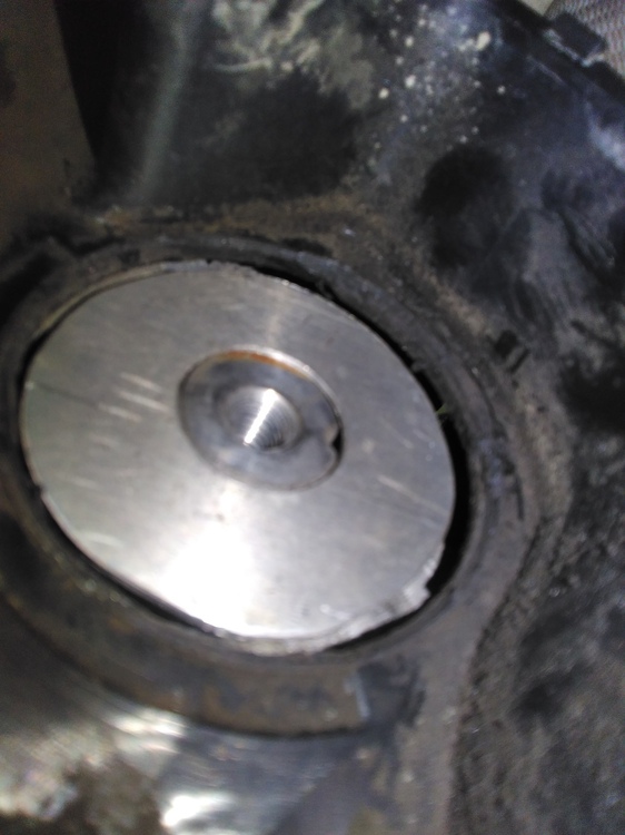

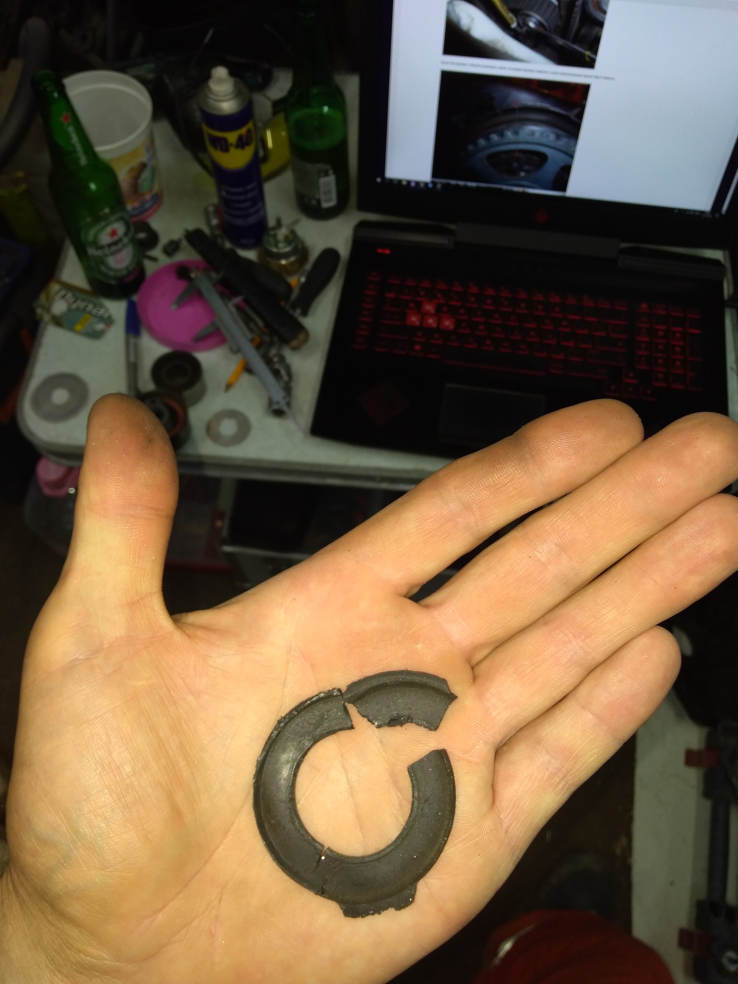

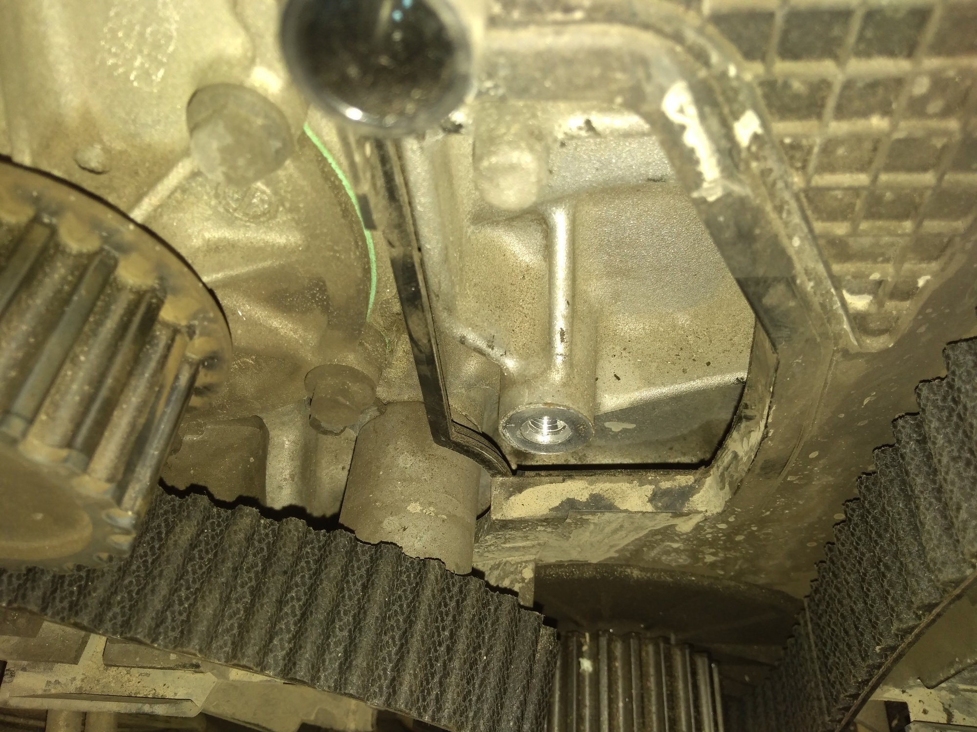

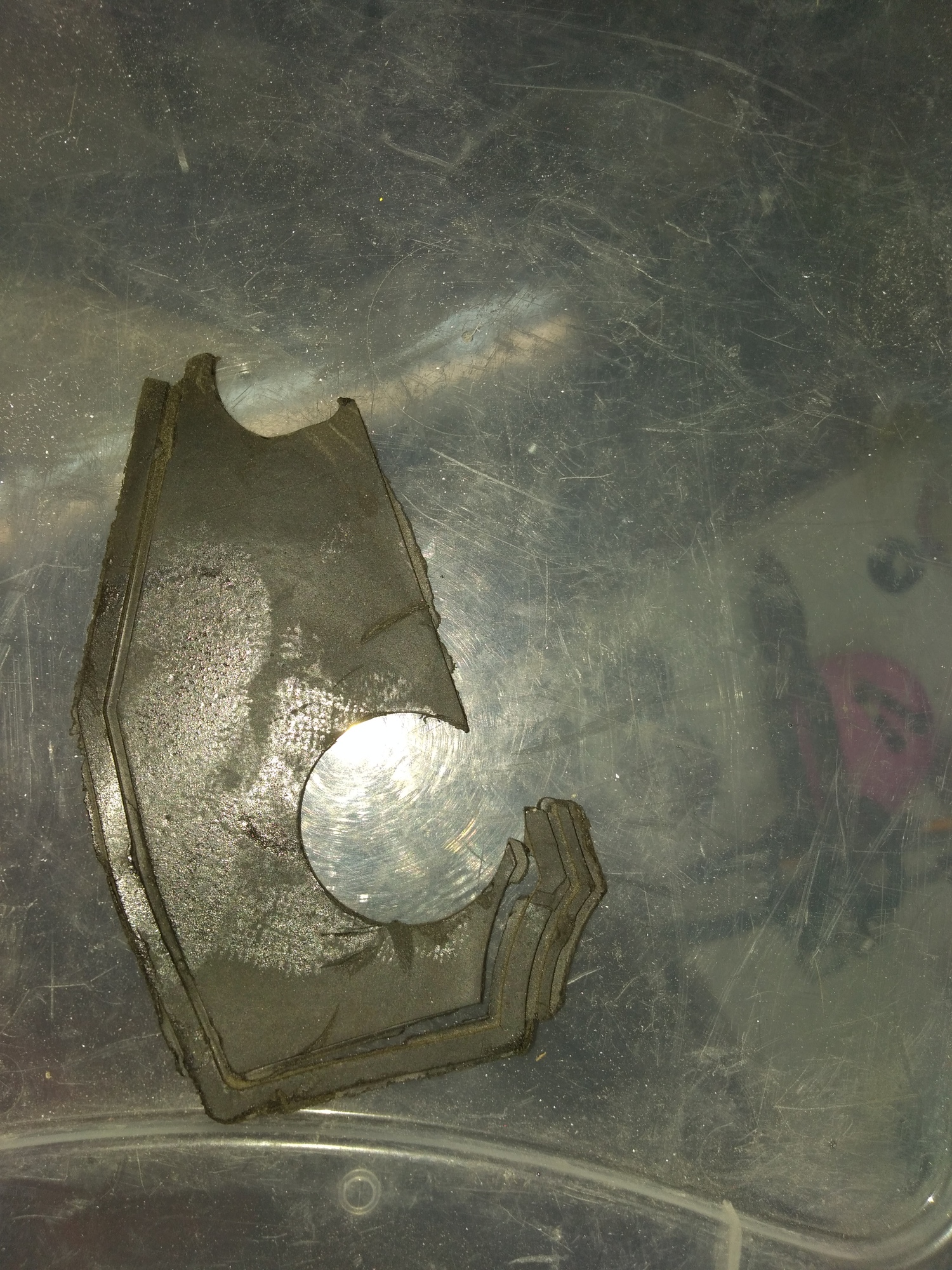

@Mazepa, спасибо за детальный отчет! на днях поменял ремень. Все работает, всё стреляет)) но есть пара нюансов. Может кому-то пригодится. Пробег на момент замены 116200.
1. после снятия старого ремня и роликов, обнаружилась неприятность: на второй части кожуха ремня грм, которая прилегает к блоку, за роликами есть резиновые вставки. Вот эти вставки у меня практически рассыпались, открыв пути для попадания грязи в кожух. Пришлось на ходу из подручных материалов делать новые вставки. Кстати, вида говорит, что отдельно они не продаются... только вместе с кожухом 3200р. за обводным роликом отверстие овальное, и точно снять размеры не получилось, очень там неудобно. запилил туда шайбу из 2мм аллюминия. а за натяжным роликом вырезал прокладку из паронита по образу и подобию старой.
2. никак не получалось наживить натяжной ролик вместе с ремнем, даже в расслабленном состояниии ролика. Сначала прикрутил ролики, а потом накидывал ремень на ролики и в последнюю очередь на шестерню распредвала.
вот как-то так)

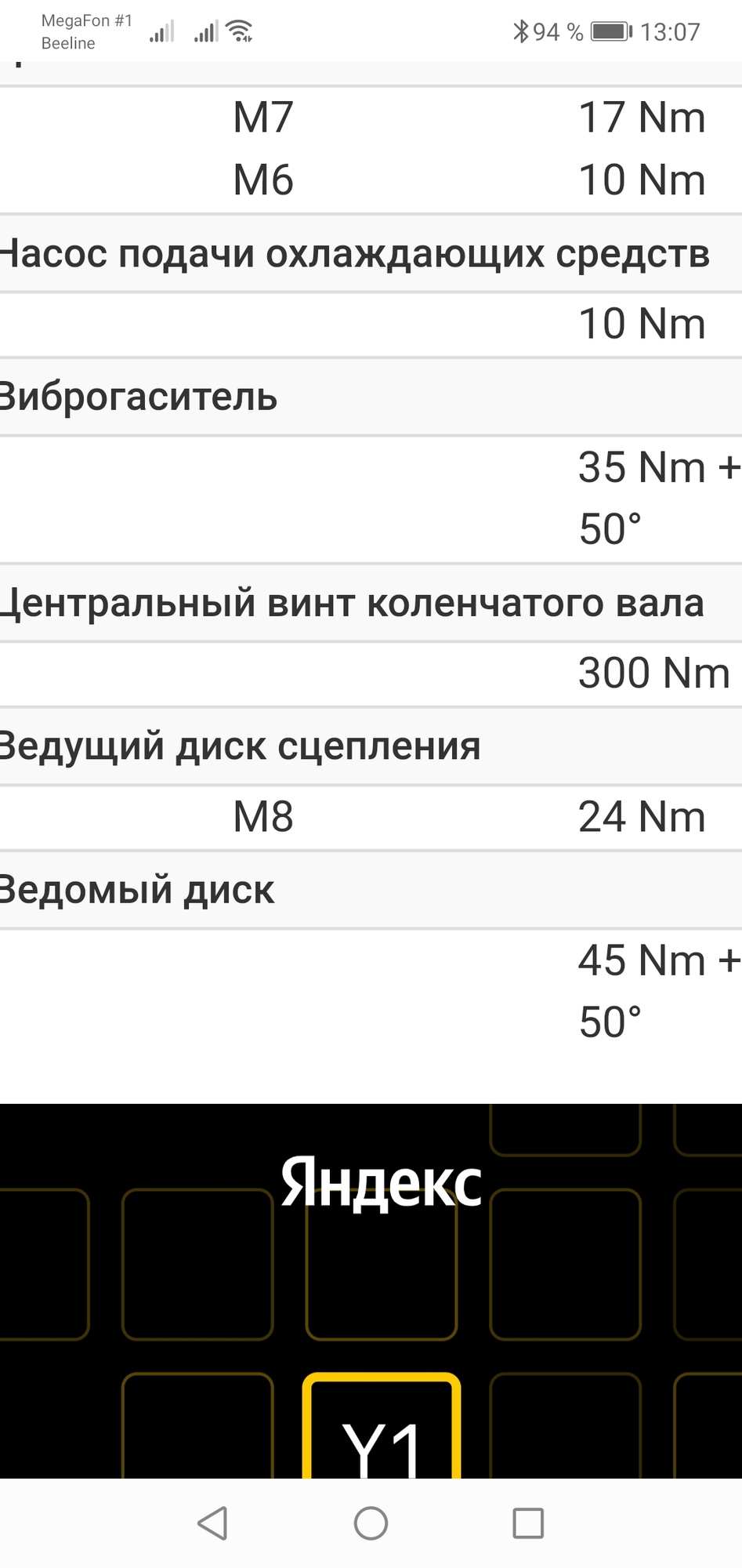

Не знаю с какой силой затягивается гайка на XC60 2012
на D5244T12 гайка тянется с таким моментом
3 часа назад, andrey-- сказал:
уже смотрел- нету(
А это не то?
