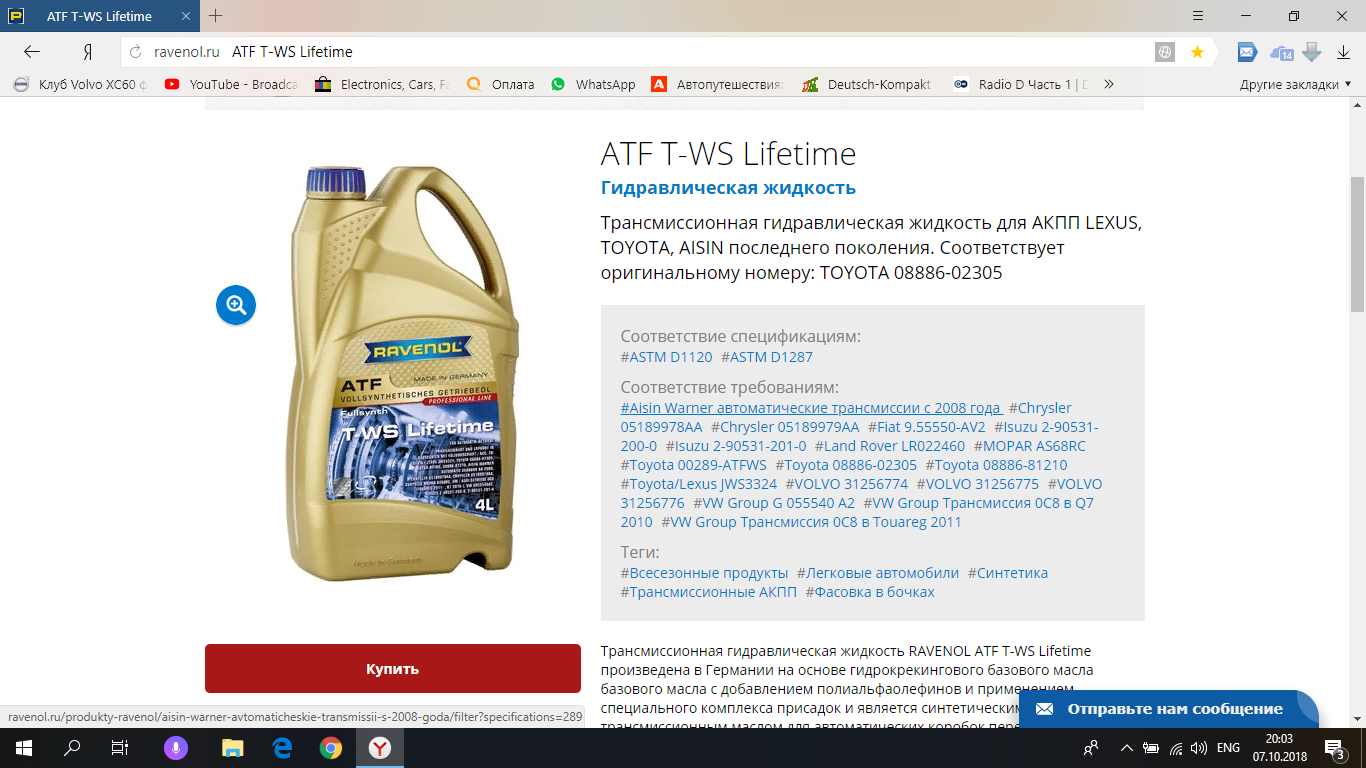

· #87 Опубликовано 7 октября, 2018 Добрый день)Имеется ли опыт использования такого масла ?(В этой теме про такое масло чуток только упомянули)Машина 15 года(наверное коробка 2-го поколения) Очень уж мне понравился Ravenol для движка))) Спасибо! Поделиться сообщением Ссылка на сообщение Поделиться на другие сайты
· #88 Опубликовано 11 октября, 2018 В 07.10.2018 в 20:13, Равиль сказал: Добрый день)Имеется ли опыт использования такого масла ?(В этой теме про такое масло чуток только упомянули)Машина 15 года(наверное коробка 2-го поколения) Очень уж мне понравился Ravenol для движка))) Спасибо! Залита такая жижа, проблема как была так и осталась... Но этот производитель мне не понравился, вязкость заявляет одну, допуски пишет совсем другие, когда задал вопрос в представительство-писали какую-то хрень, потом вообще послали откровенно. Сложилось впечатление-"шарашкина контора" "Лечил болячку АКПП" на хонда сивик idemitsu. Вот там под разные допуски-разная жижа, все грамотно и хорошо. Менять буду на idemitsu tls lv P.S. в хонде после 2х смен масла, проблемма с акпп-исчезла. 2 пользователям понравился пост Поделиться сообщением Ссылка на сообщение Поделиться на другие сайты
