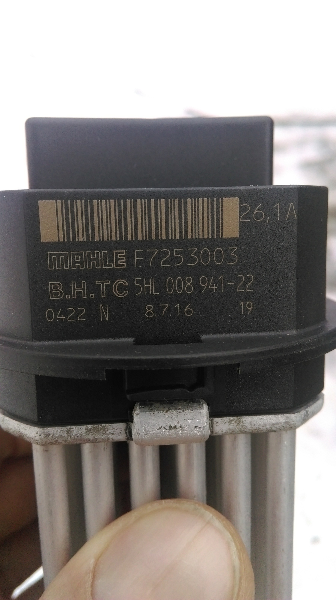

Продолжение "сериала".
- Всё больше прихожу к выводу, что если что, то на "дубль" такого "подвига" я не способен. :haha:Найду и куплю, но сам менять не буду.
- Забрал ёжика. На коробке - LR, а в коробке - сюрприз со своим партнамбером. Нифига не Хелловским LR-овским Вольвовским или Фордовским.
Забил на него и поставил.
Искренне надеюсь, что сумел ёжика провернуть в посадочном месте и он зафиксировался. Дергал изо всех сил после - стоит намертво, но.... мало ли. ;)
Всё работает как надо.
Так что при сгорании транзюка на ёжике не только пропадает вентиль вообще, но и может "дуть сильно и равномерно" :D
Скрытый текст
Мале/MAHLE
Изменено пользователем Бес
