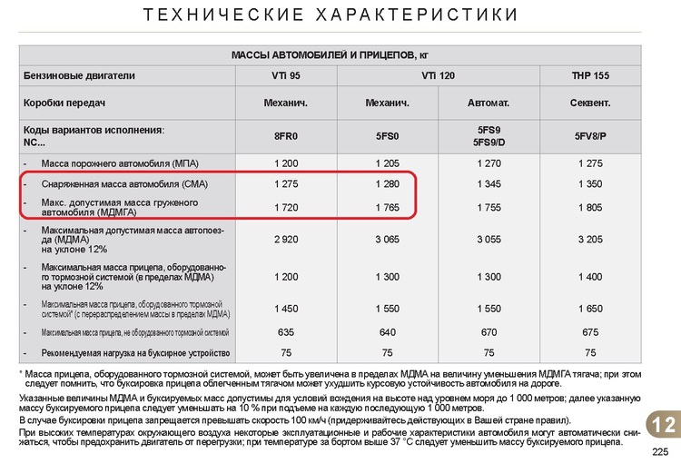

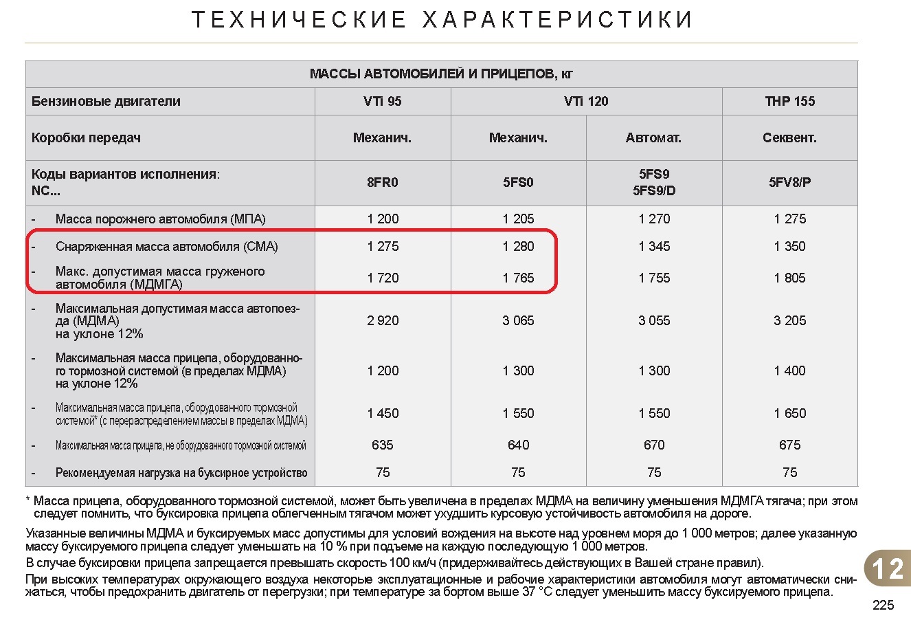

· #43 Опубликовано 18 января, 2017 Полезная нагрузка/Грузоподъемность 380? Да ну.... Должна быть колограмм 600. Поделиться сообщением Ссылка на сообщение Поделиться на другие сайты
· #44 Опубликовано 18 января, 2017 (изменено) 5 минут назад, Бес сказал: Полезная нагрузка/Грузоподъемность 380? Да ну.... Должна быть колограмм 600. Я думал Вы спросили о снаряженной массе. Поэтому от максимальной отнимаем 4 человека и багаж Изменено 18 января, 2017 пользователем adh Вопрос "а что подумают люди?" должен стоять на самом последнем месте. По сути всем всё равно. Жизнь - то твоя. Омар Хайям. Поделиться сообщением Ссылка на сообщение Поделиться на другие сайты
· #45 Опубликовано 18 января, 2017 Да, именно о снаряженой. Но 4 человека и багаж не могут быть 380 кг для такой машины. Поделиться сообщением Ссылка на сообщение Поделиться на другие сайты
· #46 Опубликовано 18 января, 2017 смотрите в свидетельстве о рег.у меня 1809 масса без нагрузки.2505 разрешенная макс масса. 2 пользователям понравился пост Поделиться сообщением Ссылка на сообщение Поделиться на другие сайты
· #47 Опубликовано 18 января, 2017 2 минуты назад, Бес сказал: Да, именно о снаряженой. Но 4 человека и багаж не могут быть 380 кг для такой машины. 4 человека по 80 кг и плюс багаж 60 кг. Мне кажется так шведы считают. Влезть может гораздо больше конечно.но для всех расчетов по моему такие цифры берут производители Вопрос "а что подумают люди?" должен стоять на самом последнем месте. По сути всем всё равно. Жизнь - то твоя. Омар Хайям. Поделиться сообщением Ссылка на сообщение Поделиться на другие сайты
· #48 Опубликовано 18 января, 2017 (изменено) Ситроен С4 (Гольф-класс). 485 кг. Скрытый текст @Alex61, о, точно. Сейчас посмотрю. На стойке потом посмотрю. 1805/2505 700 кг Изменено 18 января, 2017 пользователем Бес Поделиться сообщением Ссылка на сообщение Поделиться на другие сайты
