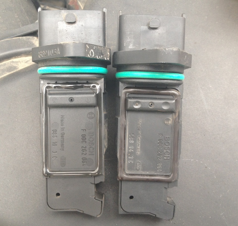

· #6 Опубликовано 11 января, 2017 (изменено) @дитмар, так вот с этой целью и создана тема... Подскажите, какой именно?! =) За 5-6 тыр есть датчики БОШ.... Именно аналоги артикулам датчиков от Вольво - стоят столько же, а то и дороже... Вообще, в корпусе самого датчика стоят артикулы и Вольво и Бош. Есть другие датчики в том же корпусе. Но для других машин Вольво с таким же мотором D5 2,4 но иных модификаций (у меня T10, а датчики за 5-6 тыр ставятся на T4,5,13,18 и т.п.). Микроэлектроника внутри датчика якобы имеет персональные настройки под каждую модификацию двигателя. Соответственно вопрос: насколько критично будет машинке, если воткну ДМРВ за 5-6 тыр..... Кстати, вот фото моего датчика. А ниже датчик рабочий у друга, на котором тестировал свой авто. Изменено 11 января, 2017 пользователем rolex Поделиться сообщением Ссылка на сообщение Поделиться на другие сайты

· #8 Опубликовано 11 января, 2017 15 минуту назад, rolex сказал: Как я понял, число в конце номера двигателя после буквы Т - это номер модификации мотора D5. И в каждой модификации свои особенности (датчики, виды регулировки ЕГР и другой электроники)... И соответственно микроэлектроника ДМРВ настраивается под эту модификацию. Вы лучше разберите ДМРВ и вытащите датчик. Поделиться сообщением Ссылка на сообщение Поделиться на другие сайты
