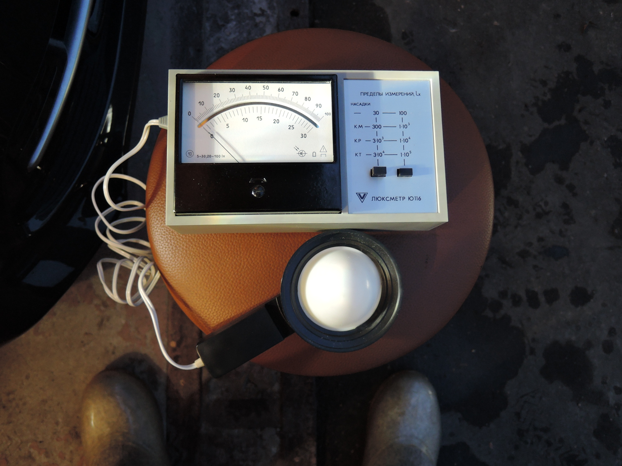

· #21 Опубликовано 21 февраля, 2017 3 часа назад, Klinsmann сказал: @VSH, Установите на телефон приложение Люксометр. И около фары замерьте. Напишет например 1000 люкс. Потом фару поменяйте, и новый замер сделайте. В процентном отношении будет понятен толк. Либо другой вариант: На фотоаппарате в ручном режиме экспозицию EV посмотреть можно, ну либо наоборот, какую выдержку предложит при заданной EV. Ага, мысль такая есть))). На работе должон быть древний люксометр, ещё 70-х годов. Но тут нужна ведь не точность показаний, а качественное сравнение. Обязательно хочу промерить. Менять буду на Оптиме - фары дорогущие там, а яркость категорически не нравится. Тем более интересно сравнить, т.к. родные лампы практически новые. Правда привезти должны из Чехии не раньше конца месяца. PINE GREY Поделиться сообщением Ссылка на сообщение Поделиться на другие сайты

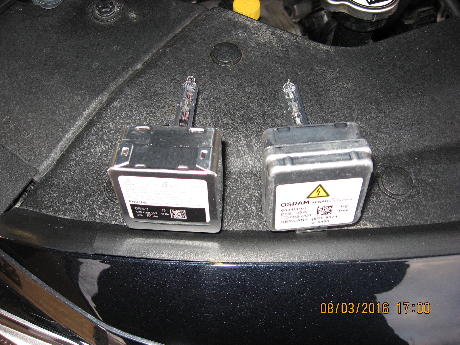

· #28 Опубликовано 14 марта, 2017 (изменено) 3 часа назад, VSH сказал: Заменил-таки лампы на Оптиме. Не буду описывать тонкости замены ламп, ибо на Вольво, возможно, другое крепление. По сути, замену задумал потому что штатный свет показался слабоват. Поскольку фары практически новые, без малейших затёртостей и внутренних запотеваний, то подозрение пало на лампы. Подумал, что стоят какие-нибудь корейские ноунейм. Однако, обнаружились лампы Osram, made in germany. Знал бы заранее - наверное не потратил 8 тыров(((. Но, дело сделано, лампы уже куплены! Короче, заменил на Philips X-treme gen2, +150% !!! Эти то проценты и желалось получить сполна... ну или хотя бы частично Вначале поменял в одной фаре и провёл сравнительные замеры - хотелось получить объективный результат. Что получилось: -фокусировка не сбилась никак, никаких регулировок не потребовалось, что говорит о качестве продукта. -цветовая т-ра практически не изменилась тоже, на глаз не заметно, а главное, синее не стало. -никаких +150% по прибору не заметил . Разница есть, новые света дают больше, но это max +15% в люксах! Ну или речь идёт о высоких материях. -с увеличением расстояния от фары, люксы убывают одинаково на старых и новых лампах. Светотеневая граница одинаково чёткая. Выводы: Европа похоже опять врёт! Да, разница есть и прибор её видит, но не надо писать про 150% (ну или надо тогда пояснить, что это просто такой суслик... но он есть)))) В принципе, если возникает необходимость заменить штатный ксенон, то эта последняя gen2 от Филипс - предпочтительнее обычных ламп. Однако специально менять, надеясь получить +150%, не стоит. Пожалуй так. Почему пожалуй? Да потому, что субъективную оценку дать пока не могу - утром резко посветлело, а нужен дождь, темнота и мокрый асфальт. Бум ждать непогоды. Отпишусь... На среднем фото в левой фаре новая лампа Изменено 14 марта, 2017 пользователем VSH 6 пользователям понравился пост PINE GREY Поделиться сообщением Ссылка на сообщение Поделиться на другие сайты
· #29 Опубликовано 14 марта, 2017 34 минуты назад, VSH сказал: На среднем фото в левой фаре новая лампа На фото, кстати, видно, что новая лампа ярче светит, но главное, конечно, как на дороге будет видна прибавка. "После 50-ти жизнь только начинается" - подумал я, и... плеснул себе ещё 50-т... Поделиться сообщением Ссылка на сообщение Поделиться на другие сайты
· #30 Опубликовано 14 марта, 2017 1 минуту назад, Staryi сказал: На фото, кстати, видно, что новая лампа ярче светит, но главное, конечно, как на дороге будет видна прибавка. Это на фотке так получилось, а визуально и не заметил даже ((( 1 пользователю понравился пост PINE GREY Поделиться сообщением Ссылка на сообщение Поделиться на другие сайты

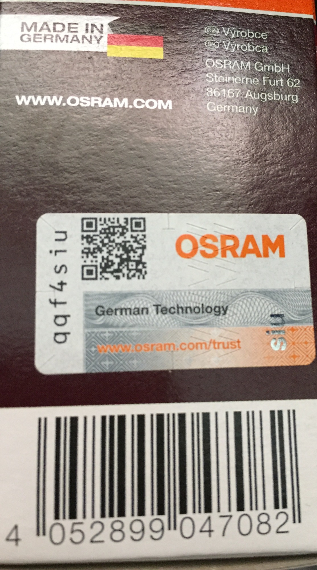

· #31 Опубликовано 21 марта, 2017 (изменено) Обещал измерить свет при замене ламп на osram xenarc night breaker. Не сложилось. Так уделался при замене (на нисцане надо с двух сторон отстегивать резиновые щитки на крайне неудобных для извлечения фиксаторах-клипсах), что мысль включит в процесс фотоаппарат не посетила. Тест-драйв показал ожидаемый приход мощности: светит процентов на 30 ярче, границы с тенью резче. Но это в сравнении с лампами, которые пробежали 50 с гаком тысяч за 3 года. Полагаю, весь весь этот маркетинг о нереальной прибавке в силе света связан именно с тем, что предполагается, что никто новые стандартные лампы не кинется сразу менять на улучшенные и не узрит подвох. Osram выбрал потому, что подделок существенно меньше, чем на Philips. Мои пришли в оптовой коробке на 6, если не ошибаюсь, штук. На упаковках самих ламп присутствовал код-"акциз" для проверки на подлинность. Дополнительно присутствовали наклейки на русском. Опять же, в сети присутствует несколько видео, как распознать подделку на Osram. Теперь запланирую замену на Volvo. Салют! Изменено 21 марта, 2017 пользователем Johnson 3 пользователям понравился пост Назвался америкосом? Ну ты и тупОооой Поделиться сообщением Ссылка на сообщение Поделиться на другие сайты
