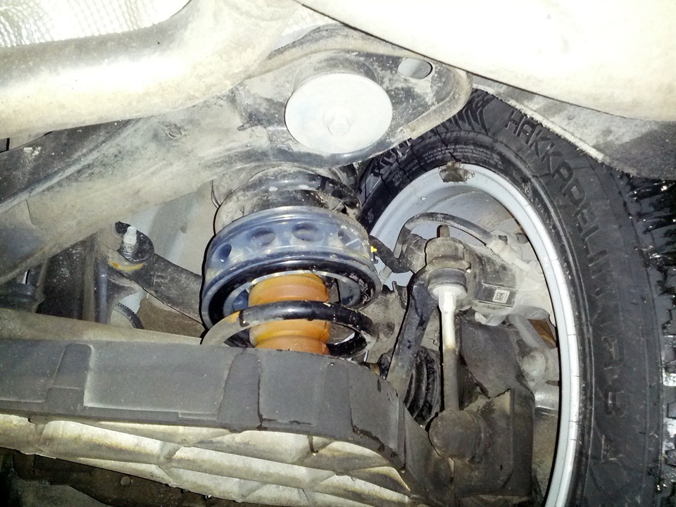

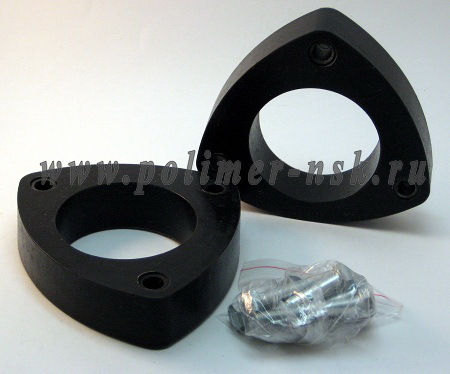

· #39 Опубликовано 4 октября, 2017 (изменено) @Кутузов, нуууу не знаю... не удобно только из-за ограничителей при развороте А все остальное cool P.s: как было сказано выше: я не навязываю, но при моем стиле вождения - более чем оправданное решение на стоке (polestar мимо по разным причинам) А вот 21 в polestar - изолента даже для Москвы Изменено 4 октября, 2017 пользователем Rusky Поделиться сообщением Ссылка на сообщение Поделиться на другие сайты
