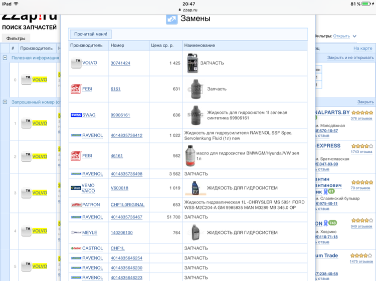

Всем добрый день! Подскажите, на замену жидкости ГУР возможно ли использовать эти жидкости, если да, то какие предпочтительно:
SWAG 30 94 6161
SWAG 99 90 6162
@FED, Второе вообще не из нашей оперы, только по цвету подходит.
Первое слышал заливают, есть допуск CHF 11S (допуск Volvo 11 61 529) - 100% синтетика.
Наш допуск 30741424, я себе поменял на PENTOSIN CHF 202 (арт. 601102059).
